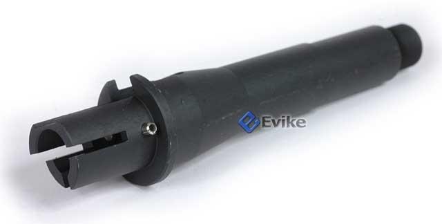

    Volevo cambiare la canna esterna del fucile in questione, ho visto qualche video in giro e mi è parso di capire che gli attacchi dell'outbarrel al body sono tutti identici, notato anche dando un occhio a quelle in commercio. Da quanto ho capito una volta tolti i pezzi subito sotto il ring che tiene in posizione il RIS si dovrebbe arrivare all'attacco, che va leggermente ruotato con le pinze e il quale allentamento permette poi la facile estrazione della canna semplicemente tirando verso l'esterno.
    Peccato che quando ho provato a smontarlo ed arrivato in quel punto ho notato un attacco diverso da tutti quelli già visti. Ecco tutte le foto:
    https://www.dropbox.com/sh/hr8sdgldl...z1j8gnava?dl=0
    Provando a togliere le 3 vitine (1 sup. 2 inf.) viene via la canna metallica da quel "gruppo" di ABS al contrario del classico attacco che mi aspettavo di trovare, come questo:
    https://www.evike.com/images/large/B...G_M4_55_lg.jpg
    Ho cercato di svitarlo con un po' di forza ma sembra attaccato da qualche parte; prima di impegnarmi per bene a farlo venir via vorrei aver la conferma che sia possibile.

ID: 272067è l'attacco per M4 S-System ... ci vanno solo quei tipi di frontale, destinati al modello S System .
