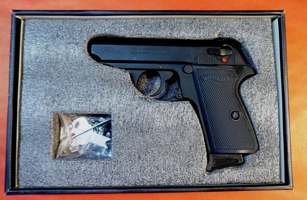

    All’interno la pistola è assolutamente al sicuro bloccata com’è dentro un mattoncino di schiuma ad alta densità.

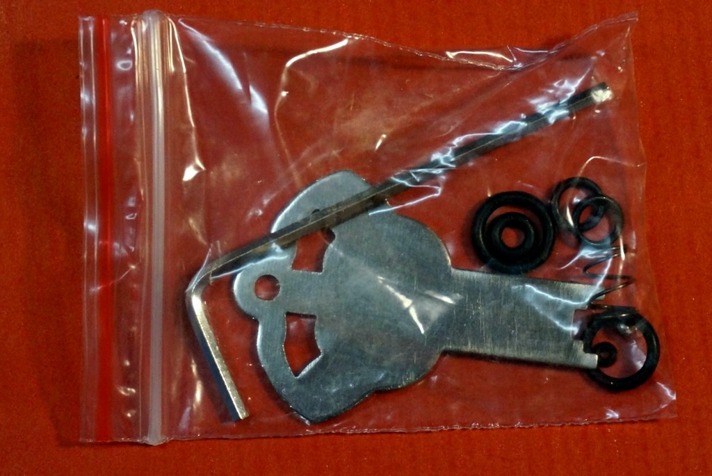

    Non ho trovato nessun foglio di istruzioni, in compenso c’è una bustina con alcuni ricambi che possono di certo venir utili vista la non grande diffusione dell’oggetto: Una chiave per smontare la valvola di sparo del caricatore, alcune guarnizioni per le 2 valvole del caricatore, una molla della valvola di sparo, una sferetta della leva di sicura.

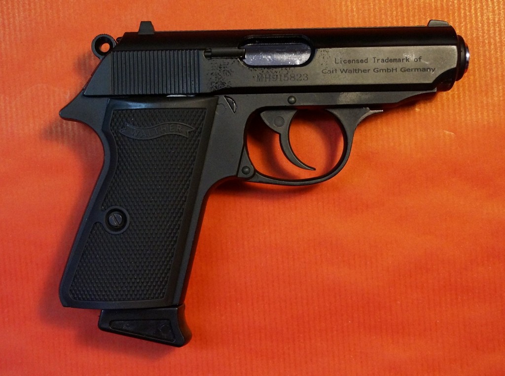

    Appena presa in mano si ha veramente un’impressione di PESANTE solidità.
    Questa piccinina è un’imbrogliona sotto molti punti di vista ed il primo è il peso.
    Sembra pesare molto di più dei suoi 580 g., probabilmente dipende dal fatto che sono concentrati in un oggetto piuttosto piccolo: in tutto circa 15 cm!
    E’ dipinta con una bella vernice opaca che sembra abbastanza resistente e come vedete i marchi sono ben incisi e realistici.
    Impugnata va in punteria con sorprendente naturalezza… mmmmhh… fammi sparare dai!

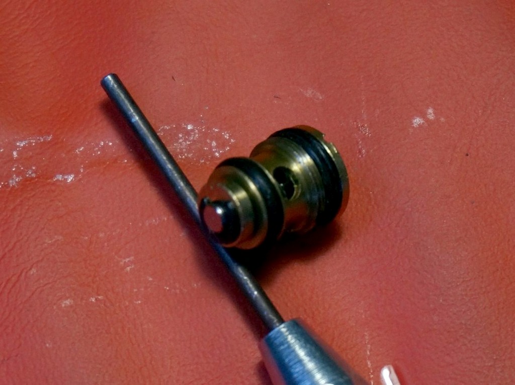

    Ma prima di arrendermi voglio almeno provare a far qualcosa: cominciamo con smontaggio della valvola e lubrificazione… mi sa che sapevano del problema e per questo hanno messo la chievetta…
    Buco nell’acqua… approfondiamo un po’ la ricerca.
    La valvola SEMBREREBBE anche ben fatta

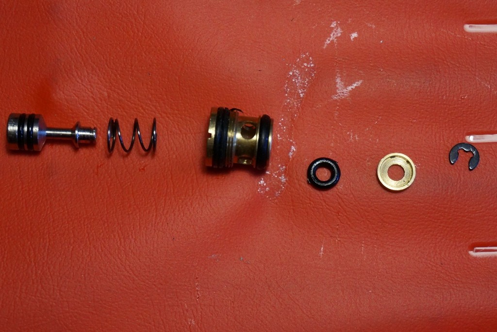

    tolto il piccolo anello elastico in testa questo è il risultato dello smontaggio

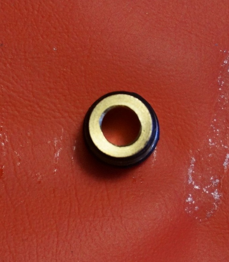

    Un rapido esame evidenzia il problema: la bocca di contatto della valvola con l’oring del pestello presenta uno svaso fatto a ca***o di cane (senza offesa alle care bestiole) una cosa oscena fatta forse con una punta da trapano.

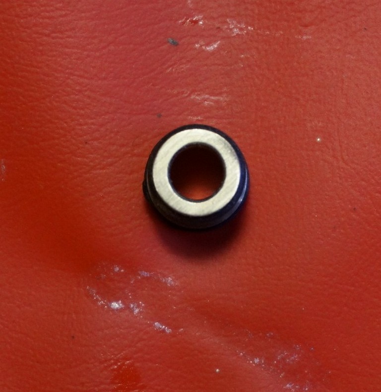

    Così com’è non può certo far tenuta! Una limetta mezza tonda a spillo e poi lucidatura con carta da carrozziere fine arrotolata sul manico della limetta.
    Adesso va meglio!
    Lubrificatina, rimontaggio e prova… Finalmente tiene!

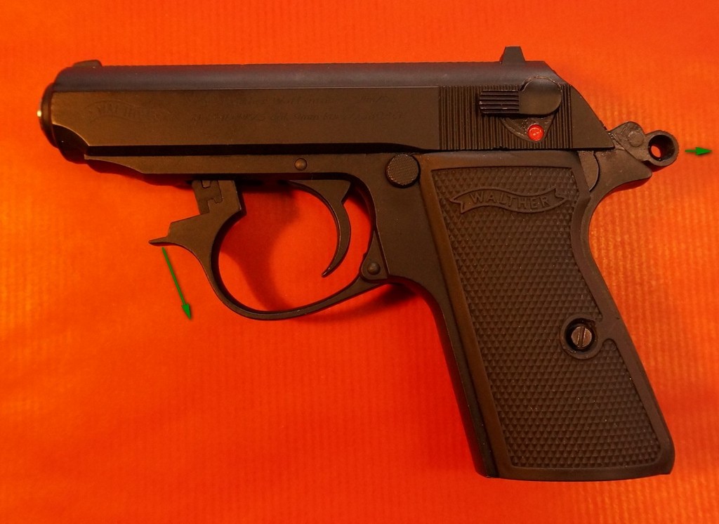

    ALCUNE OSSERVAZIONI SULLA MECCANICA che riprende quella della cugina a fuoco: si tratta di una pistola con scatto a singola e doppia azione che presenta un movimento molto morbido e piacevole.
    La leva di sicura funziona anche da abbatticane come nella vera pistola ed il tutto funziona ottimamente

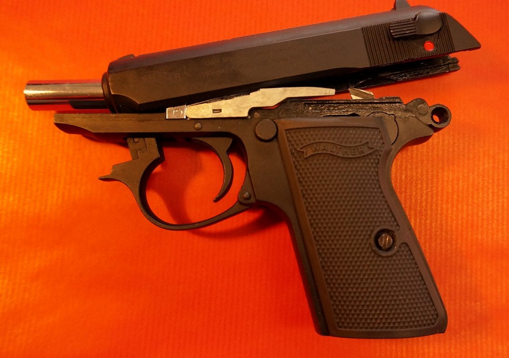

    Anche lo smontaggio da campagna ricalca esattamente la controparte reale:
    Tolto il caricatore si arma il cane e si abbassa la guardia del grilletto

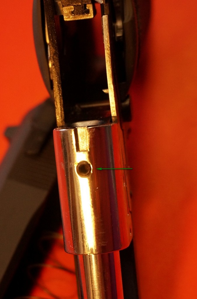

    Poi si fa scivolare il carrello indietro e verso l’alto e una volta uscito dalle guide lo si riporta avanti sfilandolo dalla canna.
    Qui potete vedere la vitina di regolazione dell’hop up la cui unica utilità in questa pistola, secondo me, è di non far cadere i pallini dalla canna.
