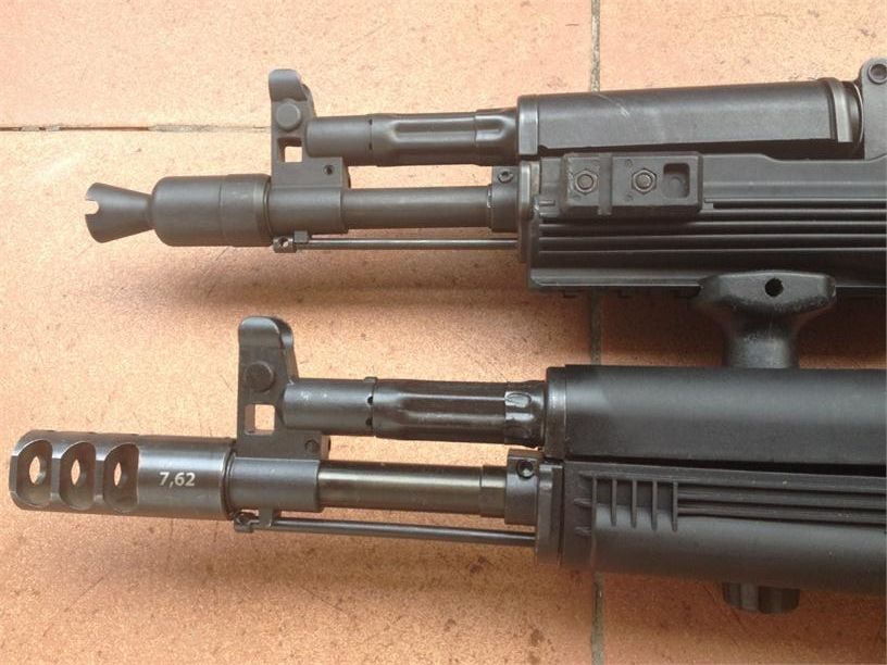

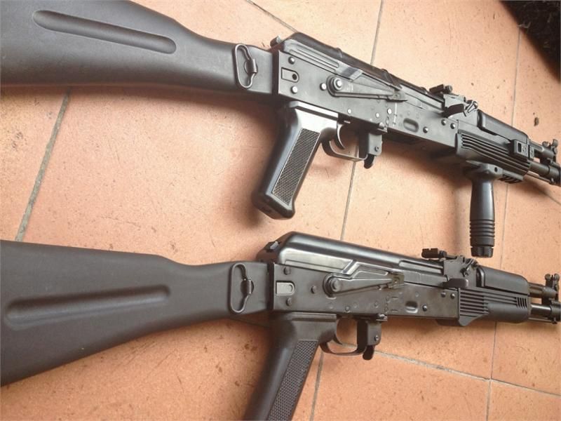

    In quasi tutte le foto troviamo il 105 E&L a confronto il 105 della VFC
    Sopra 105 VFC
    Sotto 105 E&L
    105 E&L
    105 VFC
    DX 105 VFC
    SX 105 E&L
    DX 105 VFC
    SX 105 E&L
    Sopra 105 VFC
    Sotto 105 E&L
    Sopra 105 VFC
    Sotto 105 E&L
    Sopra 105 VFC
    Sotto 105 E&L
    Sopra caricatore standard monofilare
    Sotto caricatore E&L
    Sopra 105 E&L con fusibile micro
    Sotto 105 VFC
    DX 105 E&L
    SX 105 VFC
    Sopra 105 E&L
    Sotto 105 VFC
    SX 105 E&L
    DX 105 VFC
    SX 105 E&L
    DX 105 VFC
    da qui sono tutte foto del 105 E&L
    si vede montato un motore High Torque per la molla da 130 montata
    Ottimo aggancio tra il gruppo HopUp e gearbox tramite una vite che li collega meccanicamente, che non avevo mai visto prima
    tramite due brugole si stacca la parte frontale del fucile dove si vedono i due montanti che gli conferiscono una certa solidità
    l'interno del receiver dove si vedono spessoramenti delle pareti
    gear box aperto
    a destra la molle da 130 E&L e sinistra una normale Sp90
    pistone con testa antivuoto
    Mie conclusioni:
    Positive:
    Prevalentemente lato estetico e costruttivo.
    ottima fattura e acciai che da il tutto un senso di robustezza molto bello
    Negative:
    -vano batteria più piccolo rispetto agli altri AK
    -inserimento caricatori scomodo, siccome ha una sede molto stretta e se non si centra con la linguetta del caricatore non avviene l'incastro.
    -overjoule
