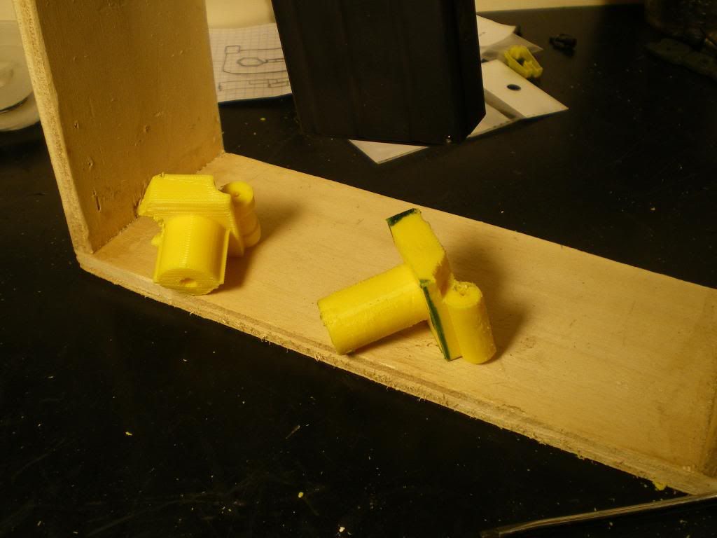

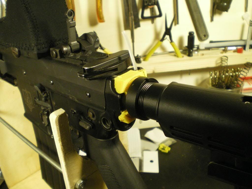

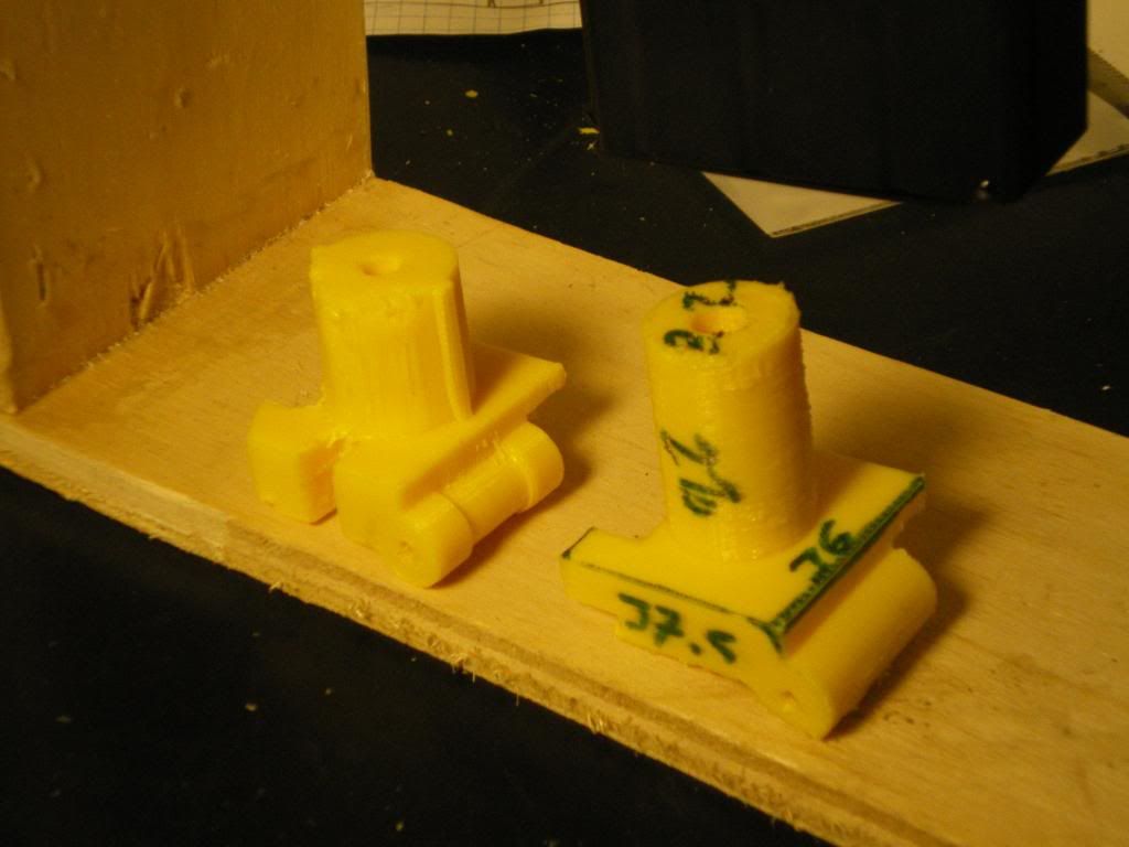

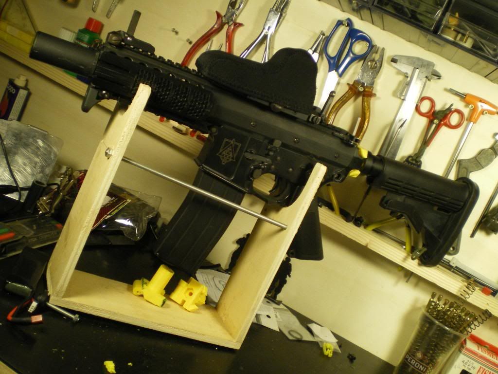

    Allo scopo di poter avere un'alternativa al calcio abbattibile, mi sono cimentato nella realizzazione di un adattatore che non comporti modifiche alla replica (se non, a chi interessa, spostare i cavi dietro).
    Sto ancora impazzendo nella realizzazione del disegno CAD, ma si comicniano a vedere i primi "abbozzi".
    Non ci siamo ancora.... le quote non sono esatte .... il materiale ha delle deformazioni dimensionali durante l'estruzione, si perdono decimi di tolleranza ...
    però...
    Certo c'è ancora molto da fare, ma comincia a somigliarci... no?

    altro che somigliarci... è bellissimo!!!
    sta stampante 3d ti sta "assuefando" eh?

    Diciamo che la sto sfruttando!!!! (.... e non solo per il softair)
    Sicuramente, questo oggetto lascia molto spazio all'idee, senza considerare ch'è possibile sostituire all'estrurore un Proxxon, e usare il tutto come una piccola CNC (a 2 assi).
    Insomma di cosette se ne possono fare parecchie, senza considerare quello che si trova già "pronto da stampare" o fresare.
    Unica pecca: bisognare aver tempo... tanto tempo. Questo pezzo ha richiesto circa 100min per la stampa (e 32gr di PLA).

    Fossi in te lo stamperei in abs.. Il pla è molto rigido come materiale e non sopporta le stesse sollecitazioni meccaniche dell'abs...

    Hai ragione, ma sto ancora lavorando alla forma ... e stampare prove in ABS, è decisamente costoso (per chi non lo sapesse il PLA costa esattamente la metà dell'ABS) ..... sicuramente il pezzo definitivo sarà in ABS, per poter garantire un minimo di affidabilità!!!
