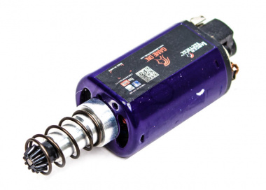

io ho due shs highspeed, uno comprato in polonia e montato sul 416 vfc, -5 denti al settoriale 13:1 shs e 44 bb/sec con li-po nanotech turnigy 11,1 1300 mah 25-50c
il secondo viene da san marino e l'ho montato su un mk18 mod 0 vfc, -3 denti al settoriale standard ics e fa poco più di 30 bb/sec con li-po turnigy nanotech 11,1 1300 mah da 25-50c
quindi riguardo i motori che ho postato nessuno sa niente???
ehm mi sembra che ti abbiamo detto quasi tutto o non lo hai letto? se vuoi te lo riscrivo, l'unico che non conosco è il tienly!
ho letto quello che hai scritto ma onestamente avrei voluto qualche dato, e dei test, non delle voci, per esempio del matrix hai scritto che è un clone del tornado ma non hai detto se lo hai provato o no, stessa cosa per il lancer hai scritto clo shs ma con magneti più potenti e poi mi dici di prendere l'shs... onestamente non ci ho capito molto di quello che hai detto, dei core luky ha detto che non muovevano le meccaniche ho visto la discussione ed era un altro modello e palesemente fallato... per non muovere la meccanica... quindi sempre con molta calma avresti solo dovuto rispondere no non so dirti nulla riguardo questi motori oppure no mi spiace so solo quello che ti ho detto, però ribadisco sempre con molta calma.
allora te lo ricapitolo brevemente:
-core, motori con magneti in neodimio, molta coppia e velocità buona. 2 su 4 escono fallati, le ultime serie sono pessime
- matrix copia uguale spiccicata del tornado f2 motore a mio avviso molto buono, magneti al neodimio, velocità leggermente superiore a un m120 ma con molta più coppia. (consumano anche poco) pignone forse non dei migliori
- lancer copia spiccicate dell'shs high speed (un grandissimo motore, che pero consuma a bestia) magneti al neodimio, girano peggio dell'shs (piu lenti) e si rompono molto facilmente
------ Post aggiornato ------
in definitiva ti conviene o un tornado della gfc o un shs high speed
quelli che ho spiegato sono tutte copie rimarcate
