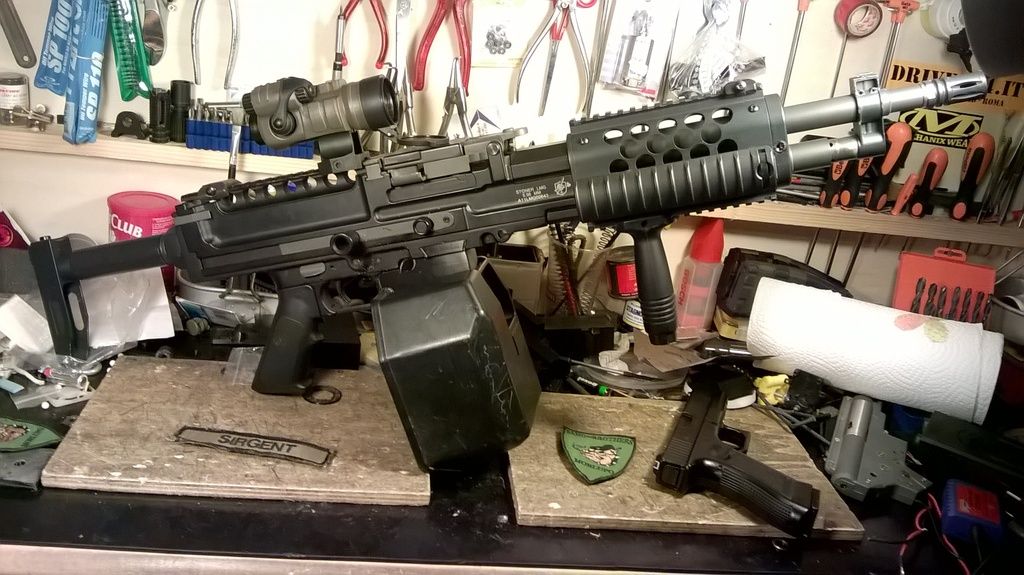

    Al fine di abbandonare i caricatori a corredo (per questioni di pescaggio) mi sono cimentato nella realizzazione di un magwell che permetta di poter utilizzare i caricatori M4/M16 (e abberazione elettriche) su questa replica.
    Ovviamente, ho dovuto diseganre tutto ex-novo partendo dell'aggancio alla replica.
    Successivamente sono stati realizzati il fondo e lo sblocca pallini in metallo
    Presi questi riferimenti di massima è partita la stampa della versione BETA
    ... dopo qualche ora ... ecco il primo prototipo, con la sua "goffa" forma
    .... (continua)

    Sono riuscito a fare qualche passetto avanti.... e cominicare a ridimensionare ed aggiustare .... ho quindi realizzato la sede per il bloccacaricatore per M4 (sto valutando quello ambidestro)
    Con le prossime stampe si dovrebbe cominciare a vedere anche la forma esterna "definitiva"
    ... (continua)

    Ok... Bmag verificato ... dovrebbero entrare tutti ...
    ... nei prox giorni si testa ....(continua)

    Per i più maliziosi e diffidenti.... la stoner sta sul tavolo solo per questioni di peso e coordinazione .... ed il mag catch fa il suo dovere anche sotto carico!!!

    Passato il beta test, comincia il lavoro di rifinitura delle forme esterne ....
    Per collegare il magwell e creare lo sblocca pallini, ho usato un pezzo di canna che funge anche da locker, entrando per circa 2mm nel foro della replica. Il tutto è bloccato da un grano inserito anteriormente.
    Non mi resta che lavorare ancora un po' al design esterno e, con le prossime stampe, avrò la base definitiva da finire e pittare ad hoc!!!!

    Oggi sono "tornate"" le foto after paintjob ... direi che abbiamo finito così!!!
