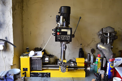

    potresti cercare un Hobbymat MD65 usato
    è un tornio hobbystico made in germany, i primi modelli sono stati prodotti negli anni 80 in germania est.. dopo il successo altre case hanno cominciato a replicarlo, inclusi i cinesi (che all'epoca lavoravano comunque bene)
    per piccoli lavori va più che bene, ma come tutti i torni richiede prima una bella controllata a cuscinetti, ingrassaggi, allineamenti, ecc
    su internet ci sono decine di guide che mostrano come modificarlo per correggere i difetti (non permette filetti sinistrosi, alcuni modelli hanno gli avanzamenti in pollici, poche velocità), come adattare pezzi di altri torni, ecc
    la Hobbymat tra l'altro aveva anche prodotto una testa fresante da accoppiare al tornio, più difficile da trovare ma che amplia di molto la gamma di lavori realizzabili
