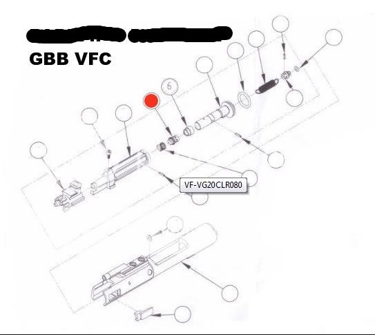

    nella penultima si vede una valvolina, cosa sarebbe?

    L'avatar di Allen
    NSA
    64
    2,267
    devi arrivare a questa condizione, cioè smontare tutto come da schema che vedi sopra
