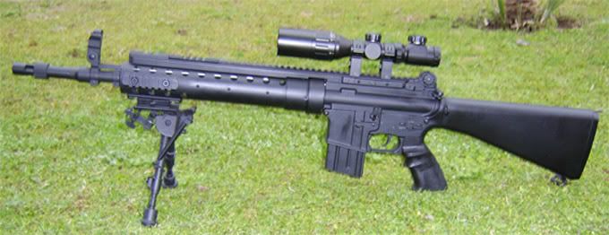

    ora come ora ne consiglieresti l'acquisto? (so metterci le mani) la qualità del calio è orrenda?
    15 Dec 2006
    7,794
    una domanda: quel telescopio che hai montato sopra,quanto l'hai pagato e dove?????quanto ingrandisce?
    assieme al fucile mi fa troppo.....davvero troppo,ottima accoppiata!
    cmq non so,a me 0,7j mi sembrano pochi su un fucile del genere....ma sei sicuro che il gruppo aria tenga bene?
    il fucile è massiccio,anche troppo,ma con una potenza del genere mi fa ridere...
    la molla è troppo morbida....io ti consiglierei di metterci una sp100 e un eg1000 se ne hai la possibilità...anche delle boccole guarder autolubrificanti non guasterebbero.cosi superi la soglia di 0,9j quasi sicuramente...
    é solo un consiglio...

    ciao a tutti anche a me è arrivata la bestiolina, concordo con tutto quello che è stato detto.
    una cosa che ho trovato è che la vite di regolazione dell'ingranaggio dell'hop up non si avvitava fino alla fine e quindi non rimaneva stabile.
    inoltre volevo sapere se avevate testato l'efficenza del gommino originale, io l'ho cambiato per sicurezza e non l'ho provato...

    quindi se ho capito bene conviene cambiare o sostituire con:
    - canna da m16 (se da precisione è meglio, o c'è una lunghezza adatta?);
    - gommino hopup (se non l'intero castello hopup);
    - molla systema m100;
    - spingipallino (antivuoto?);
    - cilindro pieno (tipo m16);
    - motorino (se sì quale si consiglia?!);
    altro?!
    p.s._
    a breve mi arriva (insieme ad un ak74su dboyi) e lo voglio rendere performante!

    ciao a tutti volevo sapere che tipo di canna per m16 avete messo.
    grazie

    e' un pò che mi è venuta voglia di un semiauto di precisione da affiancare al mio vsr e questo potrebbe fare al caso mio; non gioco a softair ma mi limito a sparacchiare in giardino.
    vorrei sapere che livello di precisione hai raggiunto dopo le modifiche? in sostanza, è paragonabile ad bolt-action tipo il vsr??

    anche se non ho provato ne uno ne l'altro direi proprio di no....uno è un bolt action cecchino...questa è una asg....cmq non so,aspettiamo risposta dal proprietario...

    tra poki giorni devo sistemare quello di un amico... iniziamo con gruppo hop-up systema, gommino systema, pressore artigianale,canna prometheus x m16... e cronografiamo !!!

    mi è arrivato a pranzo. preso nuovo da army sport.
    il mio arsenale e composto da classic army e un marui ....appena preso in mano il
    d - boy è stato un continuo schifare....vernice...spegnifiamma con filettatura difettosa...vite fondello che si gira solo a guardarla...caric duri ad entrare...e 1,30 j..fisso... per non parlare dello spazio tra il fondello e l impugnatura...(risolto con impugnatura classic army)...plastiche ...meglio non parlarne...leggero ..ben bilanciato...
    batt 8,4 1500....cosa è nimh o ni cd??? la termo è gialla...
    ora dopo due ore dall arrivo è gia sotto i ferri ....
    che dire. anni luce dai classic o g&p e ce chi dice che questi cinesoni sono alla pari...vedro dopo un po di soldini cosa ne uscira fuori...
    per ora voto 6.
