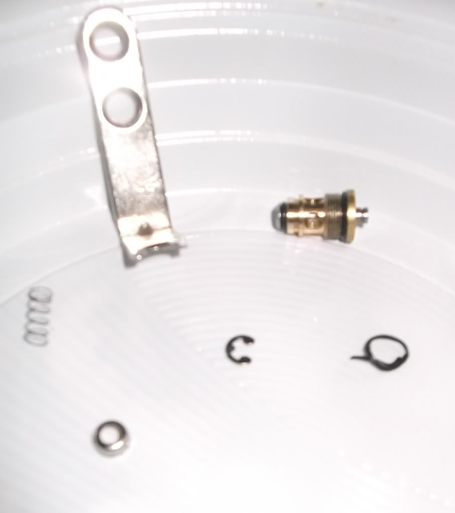

    rieccomi.spero tanto che era questa la causa.sapete dire dove lo posso rimediare.grazie.
    p.s. eccolo la chiave di smontaggio improvisato in 3 minuti,ma ha funzionato alla grande.bastava tagliare un foro a meta

    aggiornamento.
    ho cambiato la guarnizione,non funziono.
    messo una valvola nuova-niente da fare.
    il perno della valvola a caricatore carico non vuole scendere per liberare un po di gas
    la pressione dall'interno talmente alta,che uso la cacciavite con un enorme sforzo per mandarlo giu.a scarico funziona perfettamente.
    date mi una dritta please
