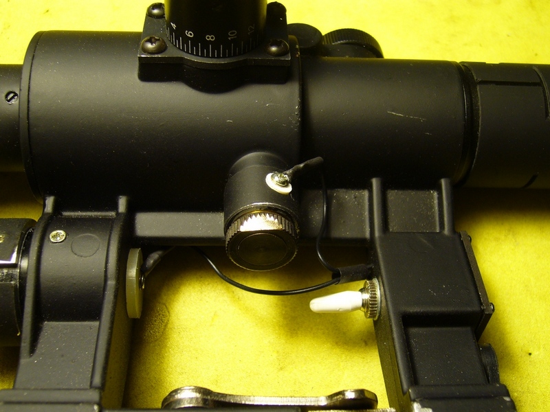

    Lasciando perdere la qualità delle lenti e com’è arrangiata la circuiteria per l’illuminazione del reticolo sul giocattolo… avrei dovuto essere un po’ più accorto e leggere qualche 3D in più su questo forum a proposito della compatibilità ottica/fucile.
    A vederlo così l’attacco della slitta su cui ho montato il red dot è pressoché uguale a quello del POSP… ma non appena ho tentato di montarlo mi sono scontrato col problema fondamentale a causa del quale il cannocchiale si monta senza problemi solo sul Dragunov SVD: la torretta inferiore (che è quella che porta il led di illuminazione) tocca sul coperchio del fucile impedendone il montaggio.

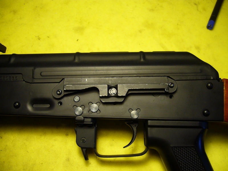

    L’obbiettivo è spostare l’attacco il più in alto possibile, per far questo bisogna rifare i fori e maschiarli da 3mm. Questo fucile ha una piastrina di rinforzo internamente che da solidità al giocattolo.
    Qui vediamo l’attacco nella posizione originale con le viti già tolte ed il coperchio del fucile lavorato in modo da permettere che l’attacco stesso possa essere montato il più alto possibile sovrapponendosi in parte al coperchio stesso .
    Per fare questo è indispensabile un trapanino tipo Dremell (o qualsiasi cinesata) con il dischetto da taglio che vi permetteranno di fare un bel lavoro pulito.
    Qui vedete l’attacco montato
    Purtroppo però la modifica non era ancora sufficiente, la torretta maledetta toccava ancora!
    Non mi è restato altro da fare che intervenire leggermente sul punto di interferenza…
