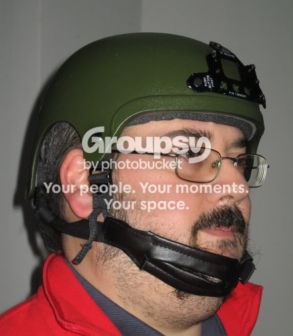

    Salve.
    Tempo fa' ho preso sulla baya un visore infrarosso yugoslavo lo ZRak.
Nome:   zrak1gen.jpg
Visite: 101
Dimensione:   13.1 KB
    Ha il suo supporto, che ho avvitato ad un elmetto tipo Delta, ma purtroppo l'aggancio e' un po' palloso e quindi mi ritrovo con l'elmetto esclusivamente dedicato alle notturne.
    Avendo in questi giorni recuperato un bell'elmetto IBH (dotato di solido supporto per visori). mi chiedevo se qualcuno avesse gia' provato a fare un aggancio rapido per lo zrak sull'aggancio degli IBH.
    Ogni suggerimento e' ben gradito, ma devo assoultamente riuscire a fare una cosa del genere con il mio ZRAK
