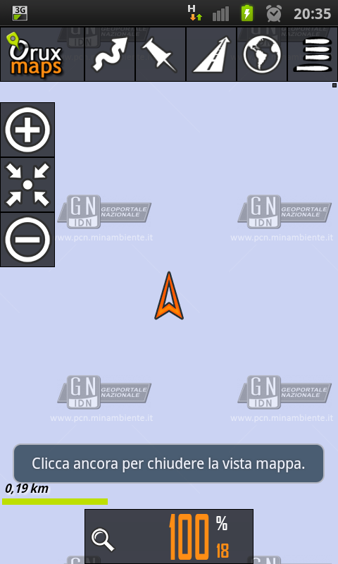

    Ho un dubbio, non mi carica le mappe online dell'IGM, mentre TwoNav Android non ha problemi... Qui sotto la snapshot
    Potrebbe essere un problema nelle impostazioni?
    Grazie per l'aiuto!

    Ciao Higgins
    prova cosi:
    Mappa online/wms creator
    url:wms.pcn.minambiente.it/cgi-bin/mapserv.exe?map=/ms_ogc/service/igm25_f33.map
    lascia perdere il test
    poi
    minzoom 16
    maxzoom 17
    v cacheable
    v downloadable
    mapname...
    Crea
    o è un problema di sorgente mappa oppure dello zoom come impostato fammi sapere

    Niente, mi scarica solo il watermark.

    Hai provato a cambiare zoom anche all'interno della schermata Orux?
    Lo zoom dipende anche dallo schermo il mio è 800 x 480 pixel
    prova con zoom + e dagli sempre un 3 secondi (adsl oppure 10-12 rete cellulare) prima di ingrandire di nuovo
    il valore dello zoom risultante nel mio caso 16 (100.16) lo inserisci nelle impostazioni del wms minimo massimo metti 1 in piu'
    controlla di partire dall'italia come coordinate verifica bene i link anche usando la versione del pcn.minambiente.it magari prendi le coordinate
    e le dai a orux così sei sicuro di essere al punto.
    spero di esserti d'aiuto... fammi sapere

    No, tutto già provato. Anche i link li prendevo direttamente dal ministero.
    Mah...
    Grazie mille per l'aiuto...
