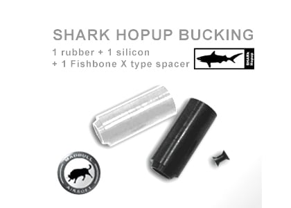

    vi parlerò dei gommini hop up madbull e del relativo pressore fishbone
    con 10€ ci si porta a casa 2 gommini, uno trasparente morbido, uno più rigido nero e 2 pressori fishbone.
    gommini:
    gommino trasparente:
    pro:
    molto morbido, più di un systema, altamente indicato di inverno, non risente minimamente del freddo, anche a basse temperature ha delle prestazioni davvero ottime e basta regolare l'hop up in modo minimo per farlo funzionare come si deve.
    contro:
    attenzione, è molto fragile quindi fate molto piano quando lo montate e lo smontate sull' asg
    gommino nero:
    pro:
    più rigido e resistente del gommino trasparente, di estate devo dire che ha delle prestazioni veramente ottime, il pallino va dritto, liscio e preciso anche molto lontano.
    contro:
    di inverno non è il massimo, e ha bisogno di qualche colpo per ''scaldarsi''.
    pressore fishbone:
    eh si, un cavolo di pezzettino di gomma che fa la differenza!
    e' studiato in modo di dare l'effetto al pallino diminuendo al massimo i cali di potenza dell' asg. e' più largo dei pressori normali quindi può fare un po di fatica ad entrare negli alloggiamenti dei pressori delle asg e la regolazione è un po più difficile, ma i risultati sono veramente ottimi, si guadagna in gittata, precisione e stabilità del bb, è il pezzo forte del pacchetto.
    a mio parere per così poco è un ottimo acquisto.

    dei compagni di squadra hanno montato il trasparente e devo dire che fa il suo lavoro..
    mi sa che lo provo, poi 10 euro per 2 gommini e pressore innovativo....

    grazie, a mio parere è un ottimo acquisto.
    p.s. sono inclusi 2 pressori

    ma che diamine di pressore è quello!!!???
    non ne sapevo assolutamente l'esistenza,bella recensione...peccati che devo ditribuire altra rep in giro :d
    hai trovato difetti di fabbricazione sui gommini?
    un paio di volte sui madbull ho trovato bave di stampaggio che ne conpromettevano l'uso.

    assolutamente nulla, quelle che prima credevo fossero bave di fusione sono invece alette per non far incamerare 2 bb, come spiegato nello schema 1

    allora sono impedito io .
    comprati 2 pacchetti piu' di un anno fa , non sono mai riuscito a farlo andare.
    in fucile ,appena regolato l' hop up ,si intoppavano i bb , mantre nellaltro , anche con hop a zero non si incameravano ....
    risultato: finiti entrambi nei cassetti ricambi dove dormono beati da mesi .

    sei stato sfigato
    a me sono sempre andati benissimo e anche agli altri che conosco che li hanno presi :d

    ah io i pressori non sono mai riuscito a metterli... e per la cronaca una volta ho pure rotto la gobbetta di quello trasparente troppo delicato!
    buono il materiale però credo di non comprarli più
