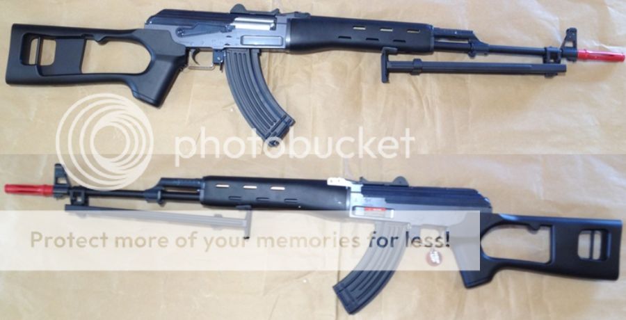

    volendo modificare un dragunov Jing Gong con guscio in plastica
    in un custom un po' piu' pratico, ho acquisito (a gratis) dal presidente del mio club (il mitico Greg dei Leathernecks) un guscio in metallo di origine incerta.

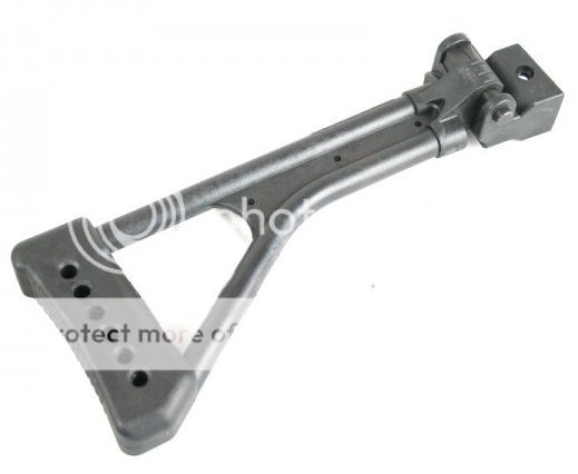

    Il calcio originale e' stato rimosso e verra' sostituito da questo cyma presa qui' sul mercatino (e data per compatibile :-/ ):

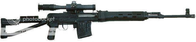

    l'idea e' di creare qualcosa tipo il dragunov SVD-S
    ... e benche' l'effetto finale sara' un po' diverso, avere il calcio a stampella richiudibile e un metro di canna di precisione ha comunque il suo perche'
