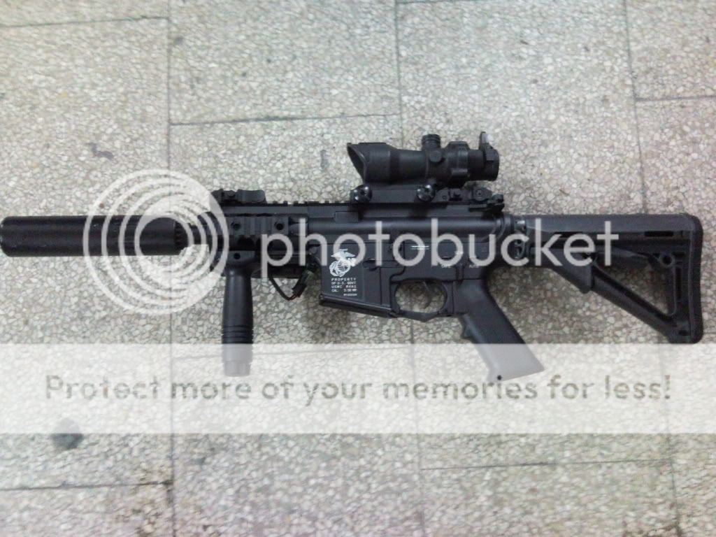

    Ciao a tutti,
    ho comprato da poco questo nuovo fucile e su SAM, a parte una piccola news, è stato praticamente ignorato così ho deciso di fare questa recensione. Premetto che è la mia prima recensione quindi se manca qualcosa, ci sono parole sbagliate o per qualsiasi altra cosa riferite e modifico.
    Partiamo dal prezzo: 270 cucuzze nel negozio della mia città, adesso costa intorno alle 200 cucuzze.
    Dotazione:
    ASG
    Anpeq 15

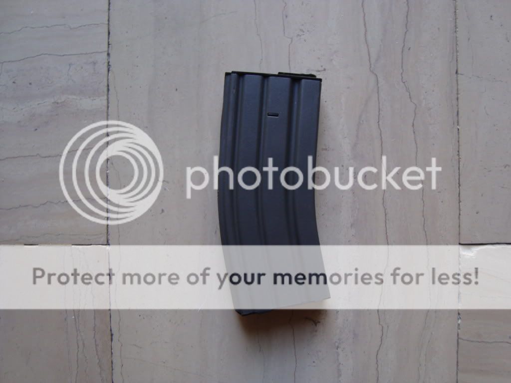

    Caricatore monofilare 120 bb grigio
    Informazioni sulla sicurezza
    Catalogo vfc
    Uscito dalla scatola al crono madbull II versione (quello nero) faceva 0,65 j con gli 0,20 bianchi G&G e aveva un ROF di 23 pallini con una intellect 9,6 volts da paramano (non so quanto fosse carica). Mi ha colpito subito per la sua leggerezza, robustezza e maneggevolezza. Infatti il tiro è istintivo come per le pistole.

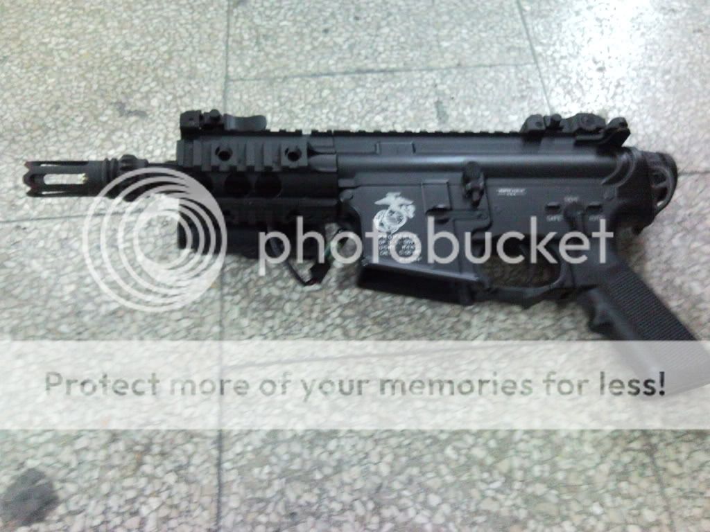

    La scatola è di un nero opaco abbastanza anonima se non fosse per le scritte del modello e della vfc sui lati corti cmq l' asg ci sta bene e con pochissimi spostamenti durante il trasporto. Presenta inoltre una piccola finestrella molto comoda dove metto il tester batteria o qualsiasi piccolo oggetto.

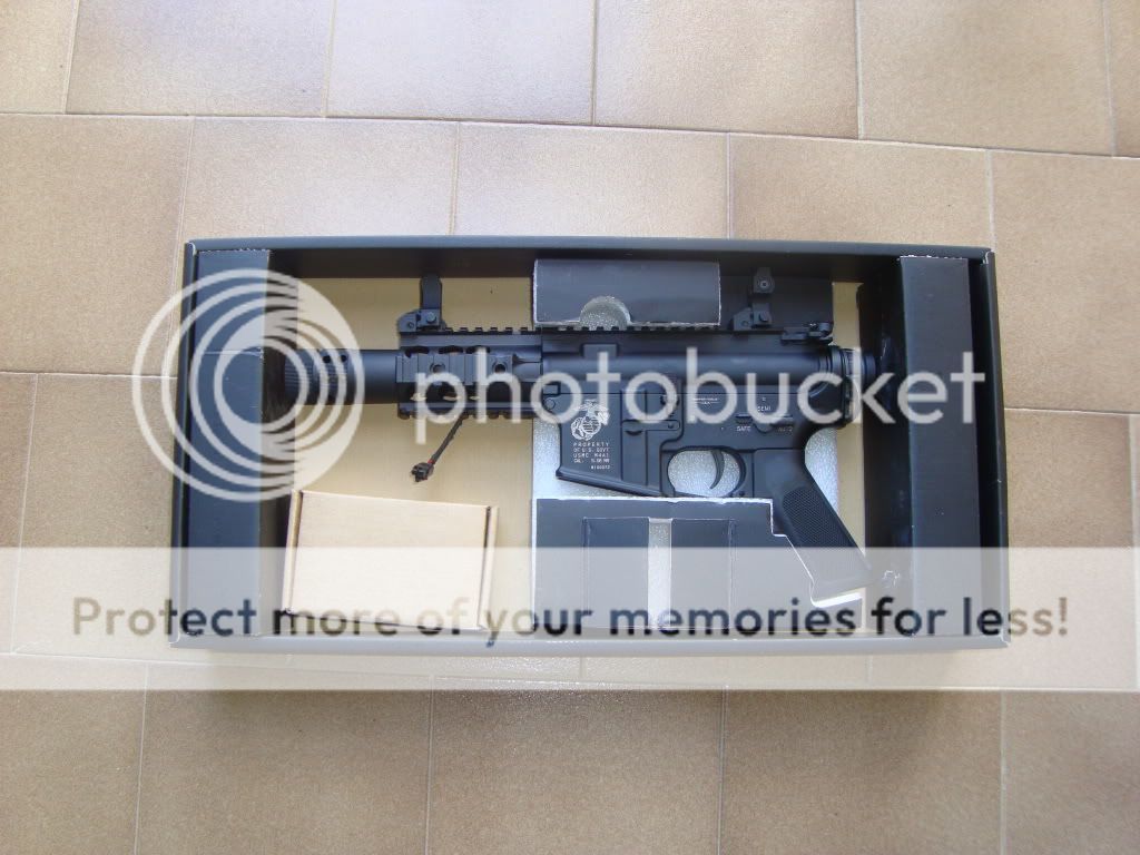

    La scatola aperta (manca quell' orribile caricatore grigio che ho scambiato immediatamente)
    Lato destro ASG
    Lato sinistro ASG

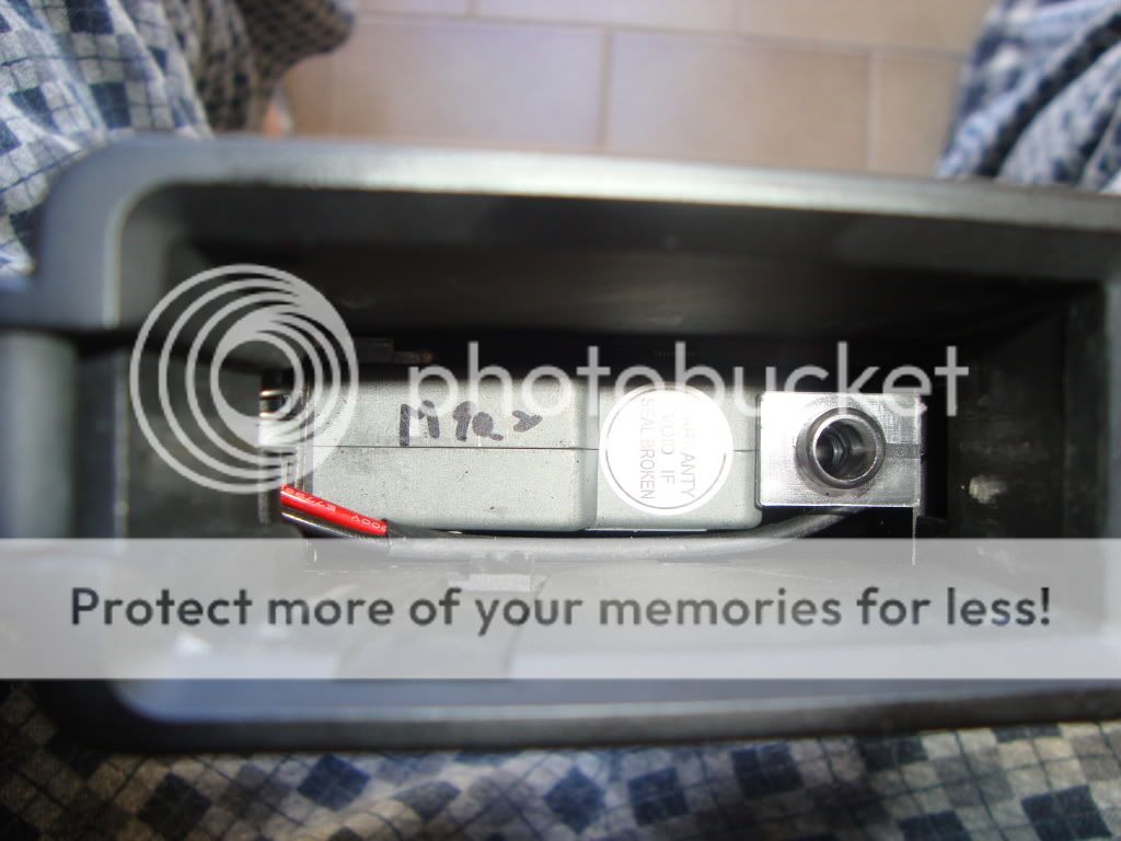

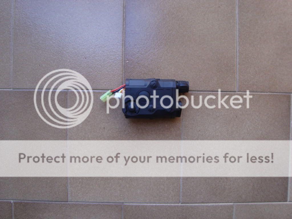

    Anpeq 15 con già la batteria inserita LIPO 11,1 volts 1350 mah 15c di scarica (ho perso il tappo alla prima giocata)

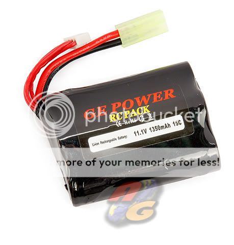

    La batteria ge power
    L' orribile caricatore grigio (per la cronaca la prima volta che l' ho inserito per vedere come entrava si è levata un pò di vernice)

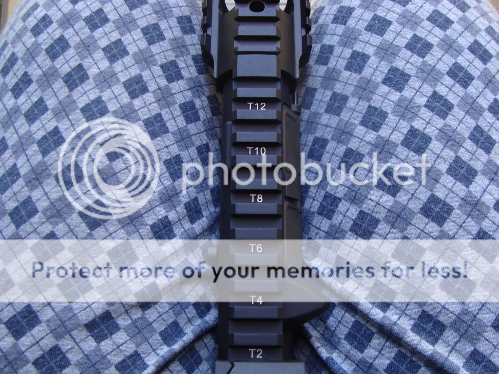

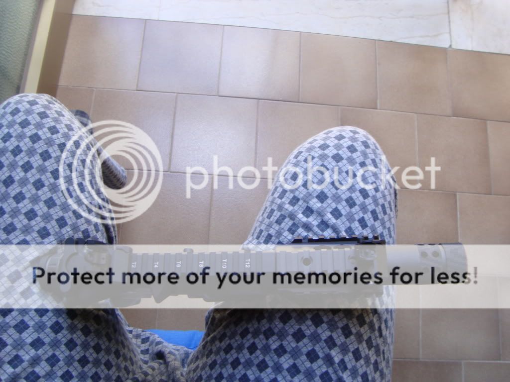

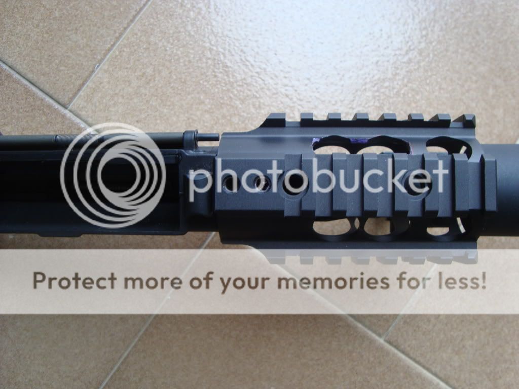

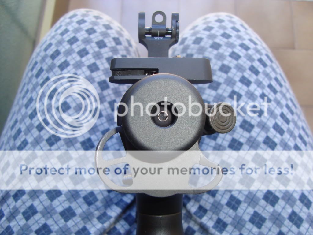

    Vista dall' alto della slitta superiore in orizzontale (da notare il mio bellissimo pigiama a rombi [
    Slitta superiore in verticale (quelle scritte sono inguardabili)

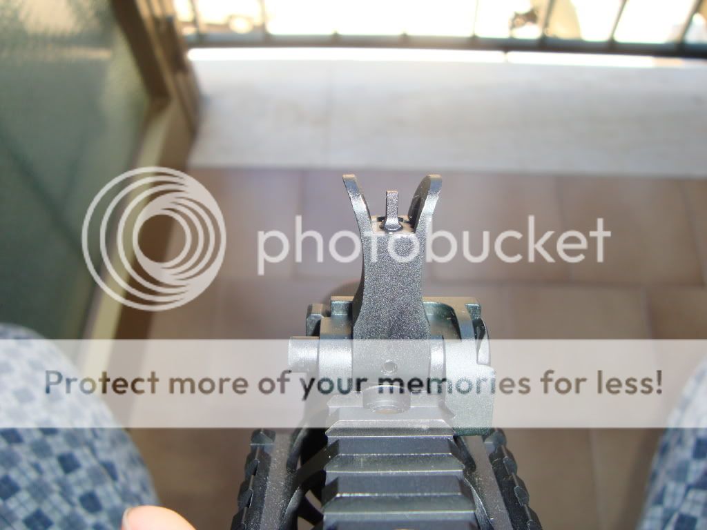

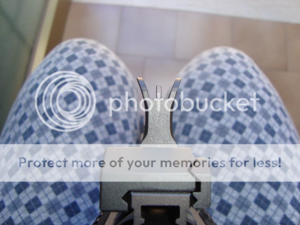

    Tacca di mira anteriore da davanti
    Tacca di mira anteriore da dietro

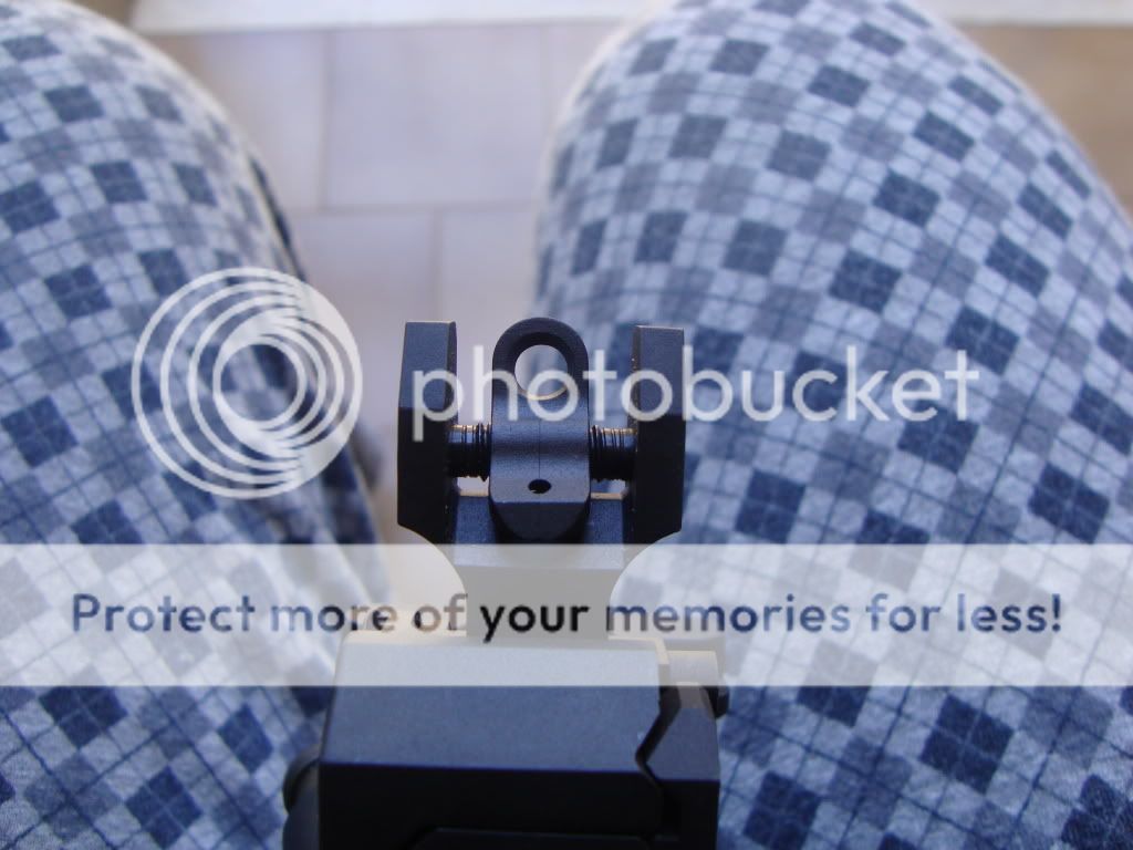

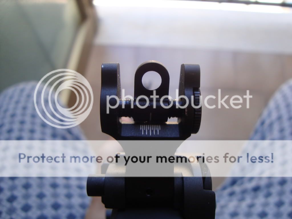

    Tacca di mira posteriore da davanti
    Tacca di mira posteriore da dietro

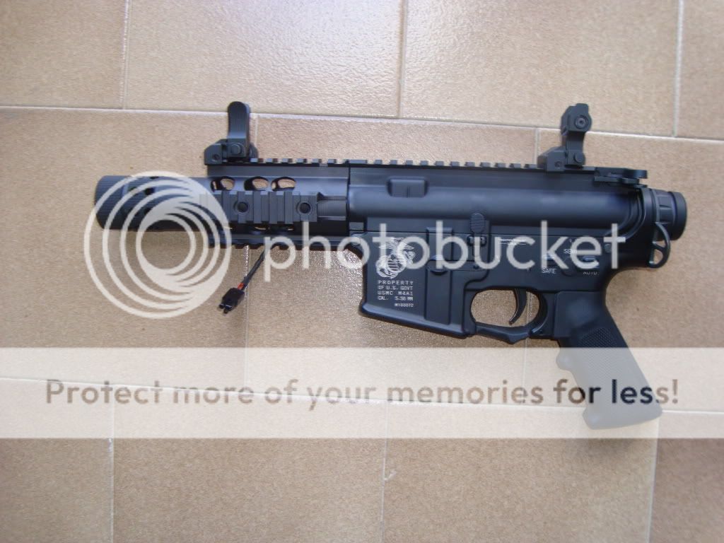

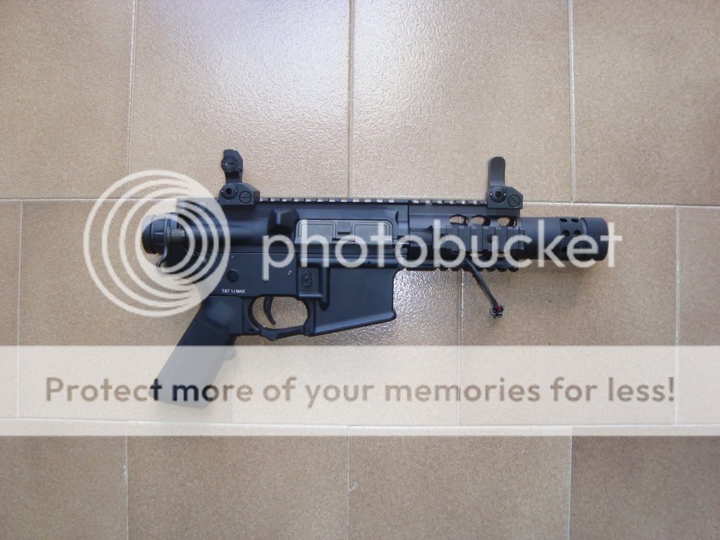

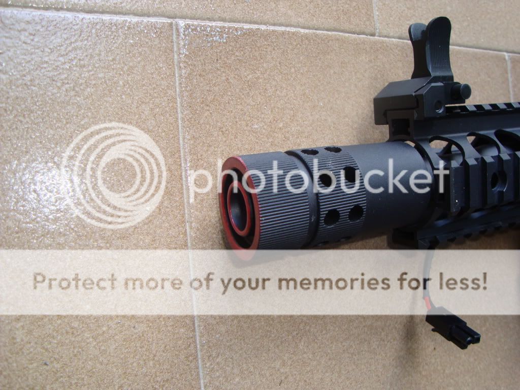

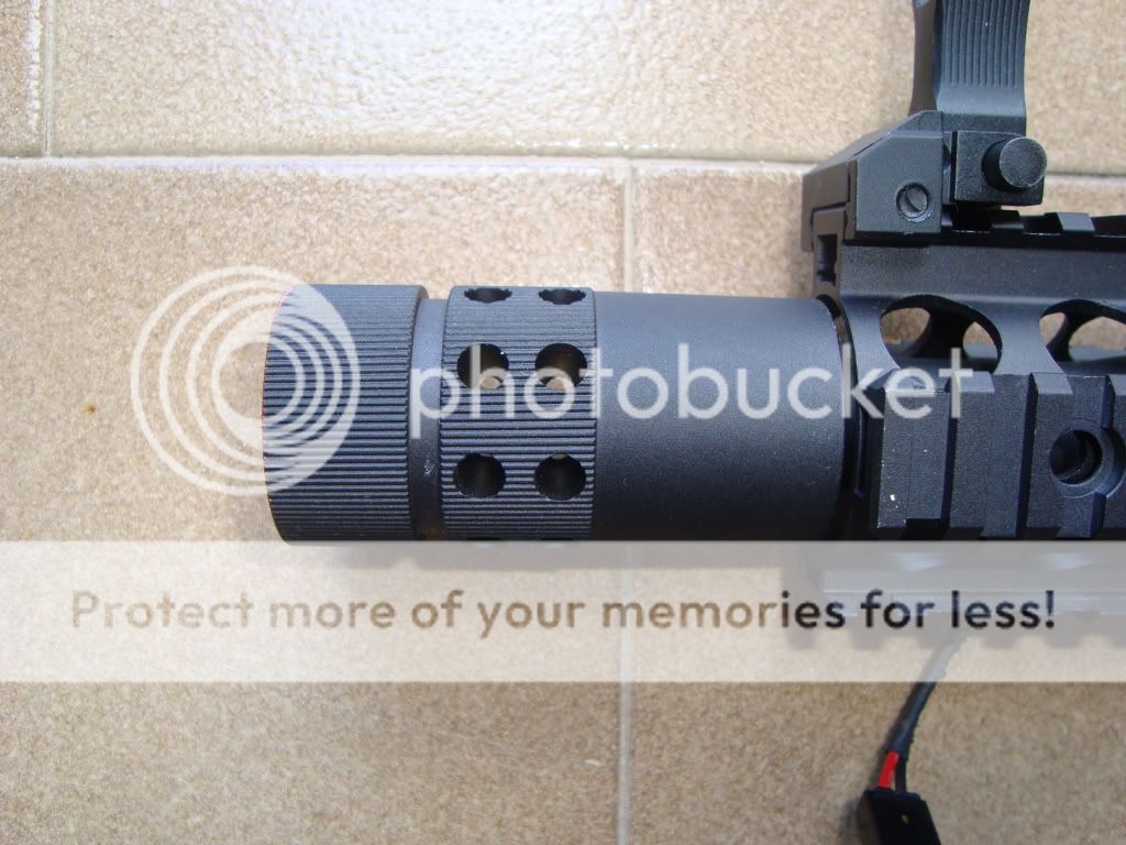

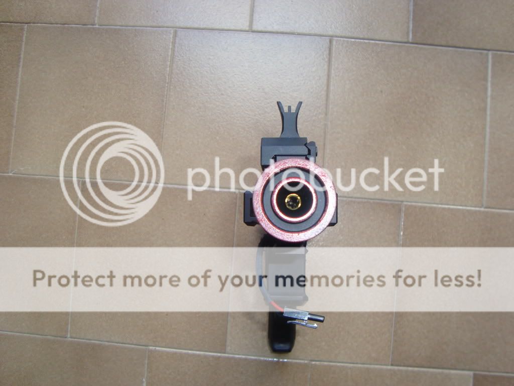

    Spegnifiamma da davanti
    Spegnifiamma di lato
    Spegnifiamma in obliquo (si vede pure il connettore che non essendo nel calcio è nero

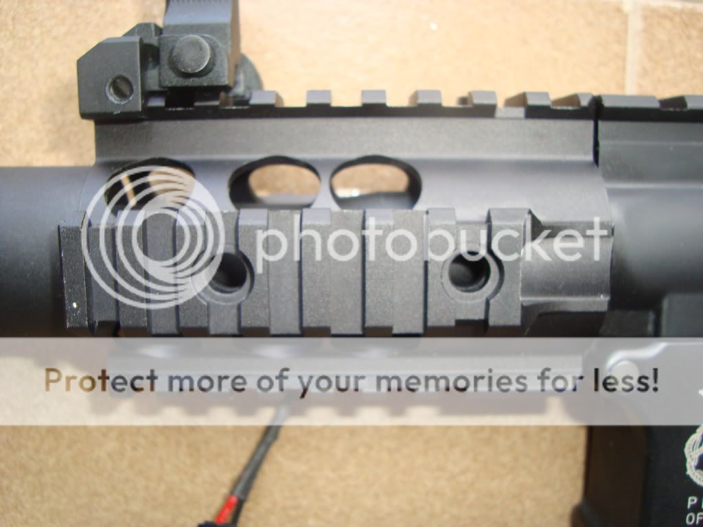

    Slitta laterale sinistra (sono tutte e 3 uguali)

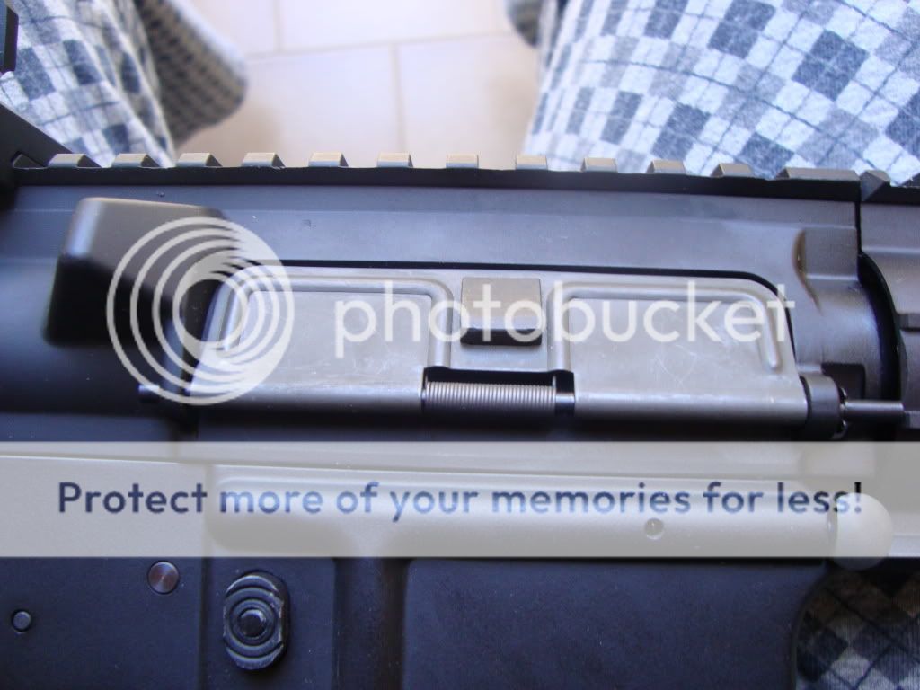

    Sportellino espulsione bossoli

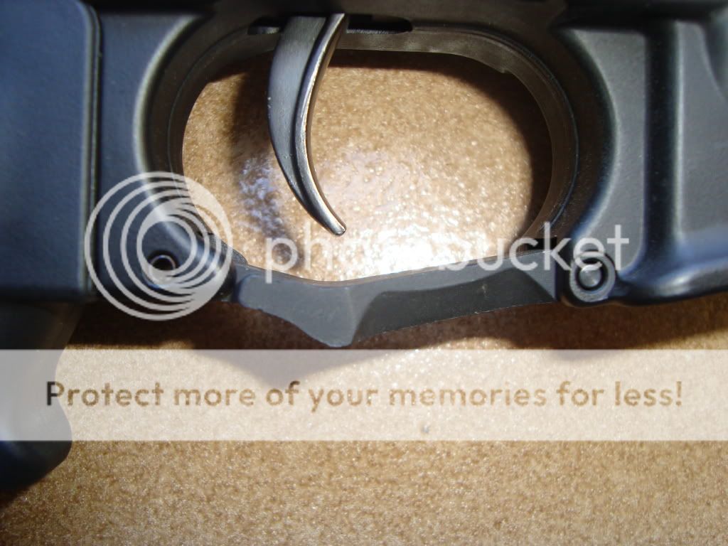

    Sottogrilletto (o come si chiama)
    Tappo che include l' anello rimovibile in metallo a 3 buchi ricurvo verso il dietro

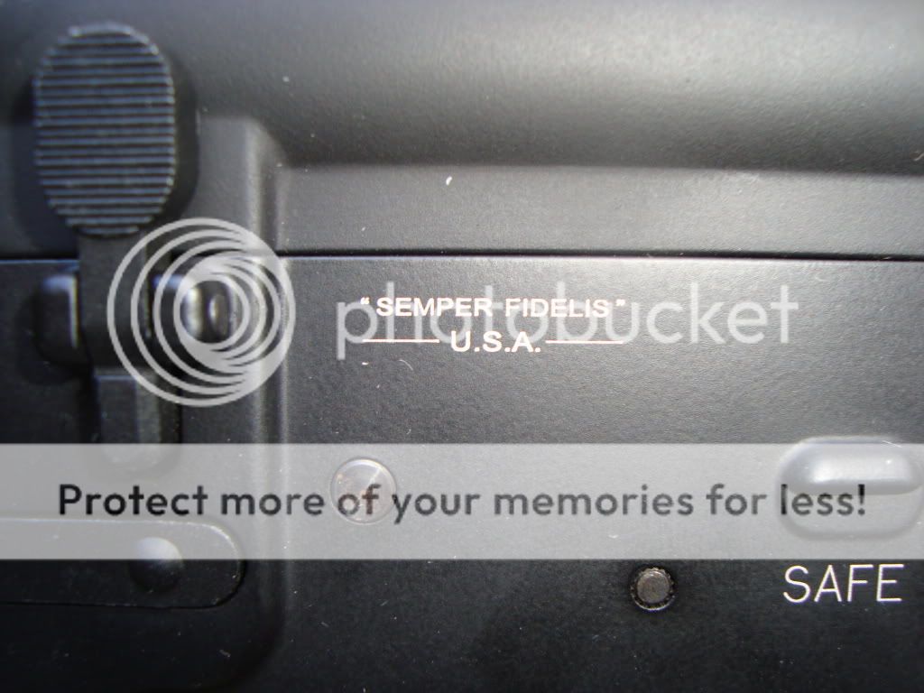

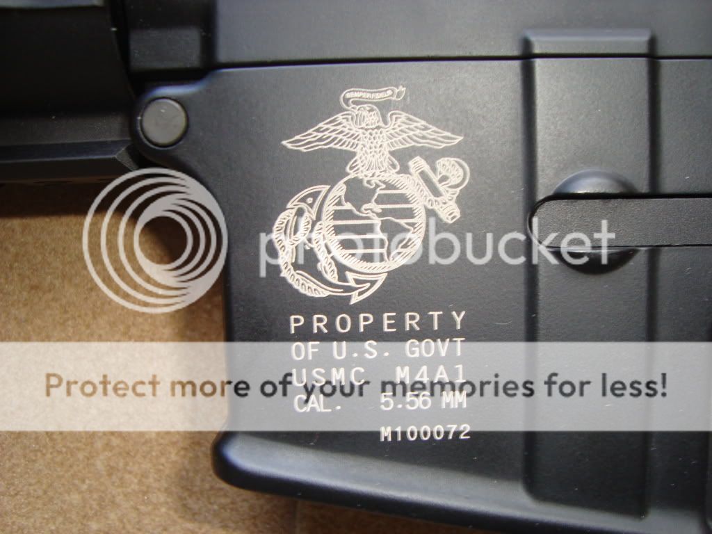

    Sul lato sinistro del guscio troviamo una chicca il logo dei Marines con tanto di numero seriale
    Un pò più a destra il motto dei Marines
    Ma sul lato destro...
    Tutti loghi sono incisi al laser

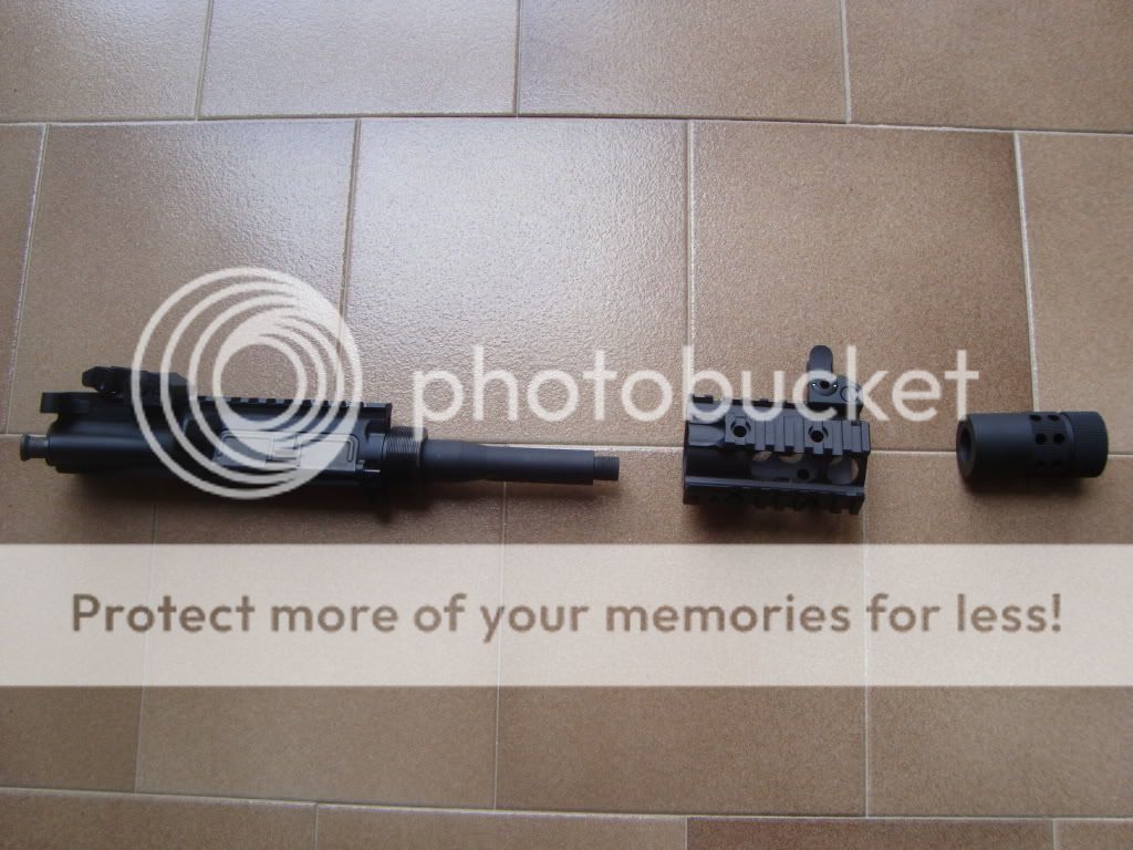

    Smontaggio ris e silenziatore

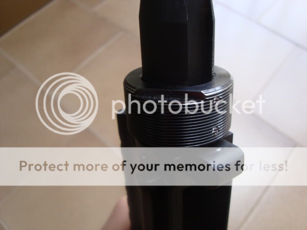

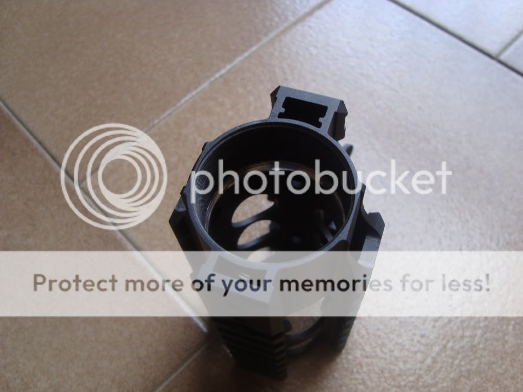

    Sotto il ris ci sono due grani che si svitano con un po’ di forza poiché incollati. Lo spegnifiamma è sinistrorso ovvero si avvita girando in senso antiorario.Il ris invece al contrario, normalmente.
    Outbarrel, ris e silenziatore una volta smontati
    Particolare della filettatura del ris
    Particolare della filettatura della ghiera che tiene uniti canna esterna e upper

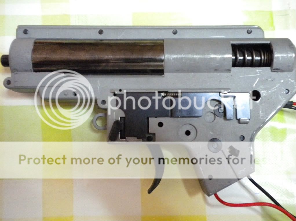

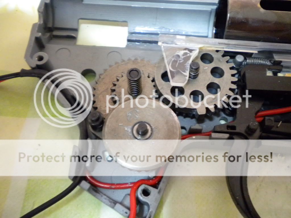

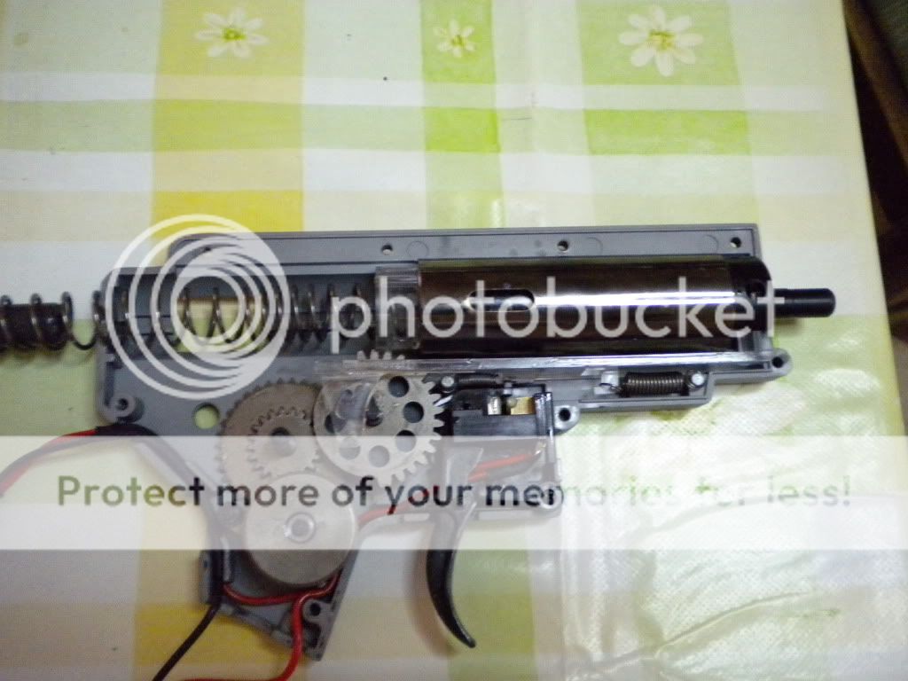

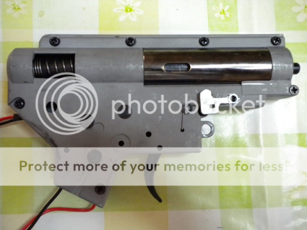

    Gear Box, foto gentilmente donate da Spyke86 che non ha il baby ma gli E-Series sono identici (le mie erano sfuocate)
    Lato destro
    Lato sinistro
    Interno Gear Box
    Più da vicino

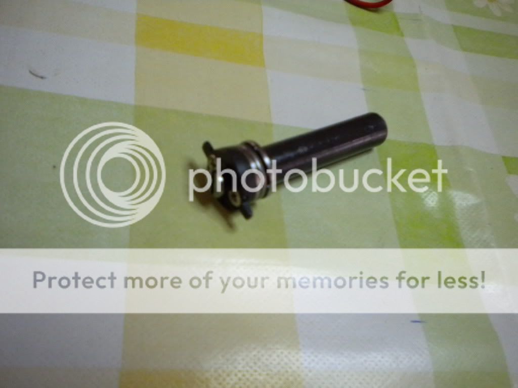

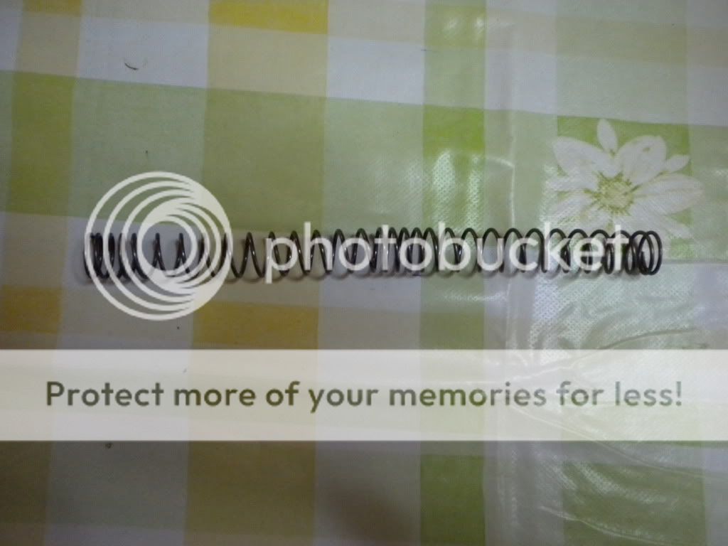

    Guida molla cuscinettato
    La molla più morbida del mondo

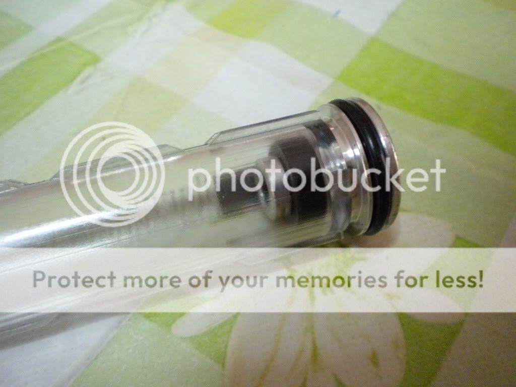

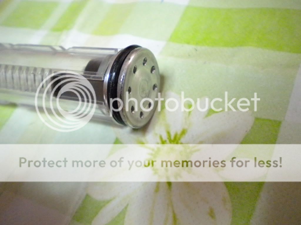

    Particalori del pistone e della sua testa
    Si avete visto bene il cilindro è lo sbagliatissimo cilindro a 3/4, ho visto sul sito ufficiale della vfc e a quanto pare non ne producono di diversi tipi.

    Per smontare il fucile bisognerebbe ogni volta smontare il mini tamiya perché il connettore non passa attraverso il ris. Appena avrò un po’ di tempo monterò dei connettori a banana da 2,5mm al posto del tamiya per poi fare un raccordo da 2,5mm a 4mm per attaccarci la batteria.
    C’ è chi ha montato dei faston e ha risolto così.

    Il fucile monta lo sbagliatissimo cilindro a 3/4 tipico degli M4 ma devrebbe montare il cilindro n3.

    La seconda giornata in campo dopo 4 raffiche continue da 4-5 secondi l’ una il fucile si pianta. Non funziona ne il singolo ne l’ auto… In seguito Tex mi illuminerà: le forti vibrazioni hanno fatto staccare un faston del motore. Smontato il fondello e attaccato il faston è tornato come prima.

    Il fucile è bello (de gustibus) leggero, maneggevole, robusto e senza il nessun minimo scricchiolio (i loghi dei Marinz sono una chicca).
    Dopo un colt ics con calcio fisso volevo qualcosa di piccolo è potente e la VFC mi ha esaudito. Il prezzo è parecchio alto (almeno quando l’ ho preso io) però li vale tutti. Se ci fosse stato il caricatore maggiorato in dotazione sarei stato più contento.
    Voto 7,5

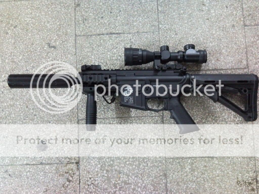

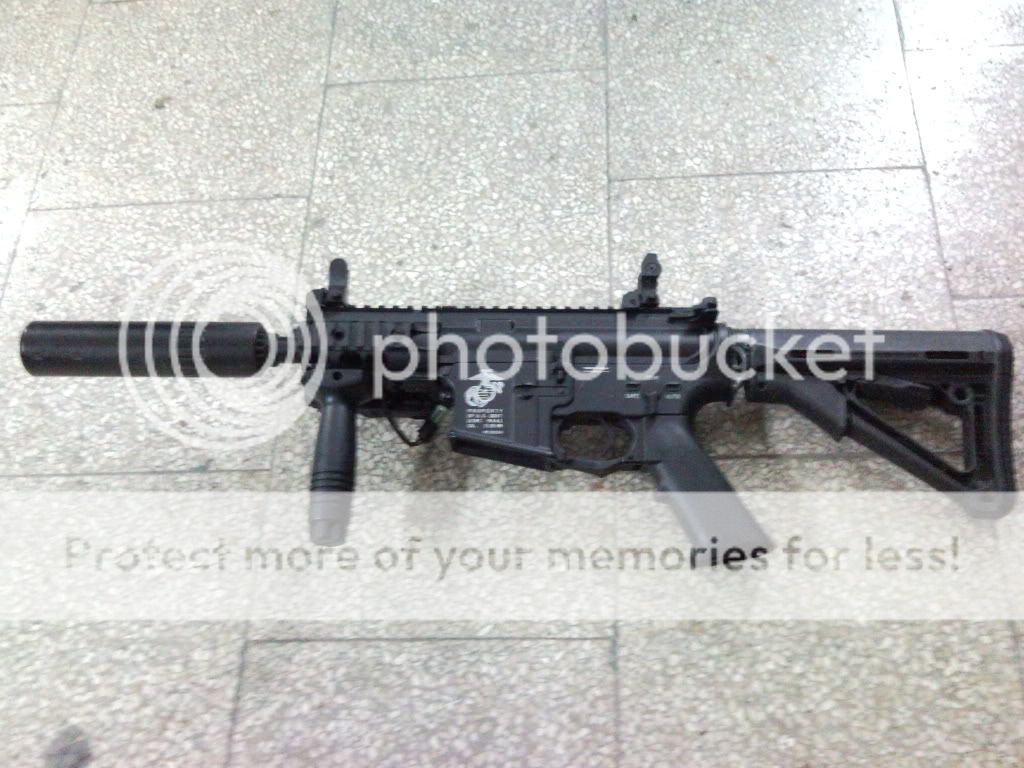

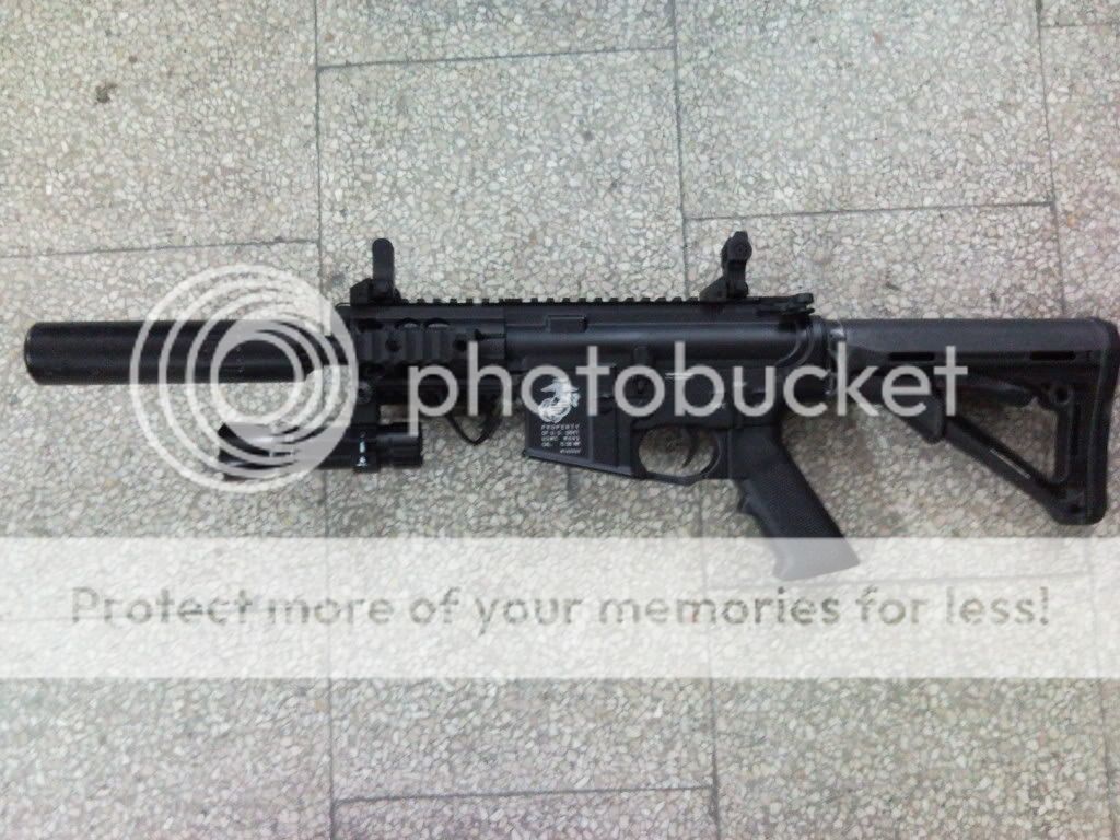

    Modifiche by neokeeper
    Si può benissimo montare un bel tubo per calcio e cambiare il silenziatore con ciò che più piace.

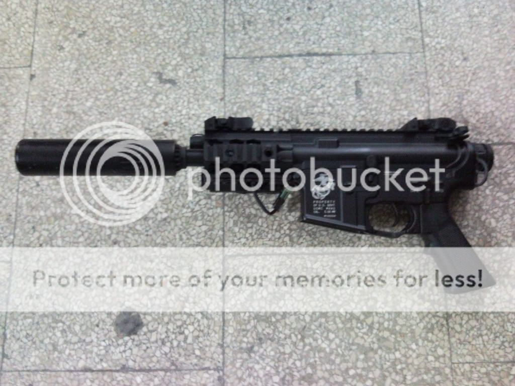

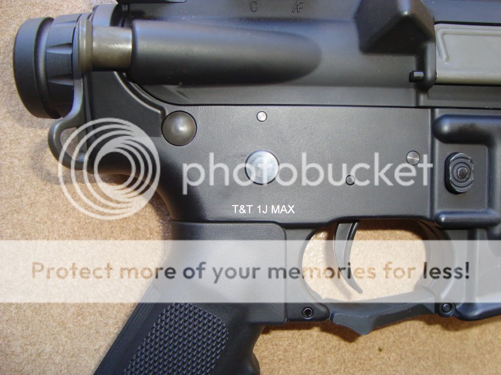

    Dato che il cilindro è sbagliato e con quella molla morbida faceva 0,65 joule e 25 bb/s ho deciso di mettere il corretto cilindro n4 nello specisfico un systema area 1000 (l' energy non l' ho trovato ) e mettere una T&T 100 tagliata di una spira.
    Risultato 0,85 joule e 22bb/s di rof, più che soddisfatto. Al limite metterò una bella canna di precisione per aumentare precisione e potenza.

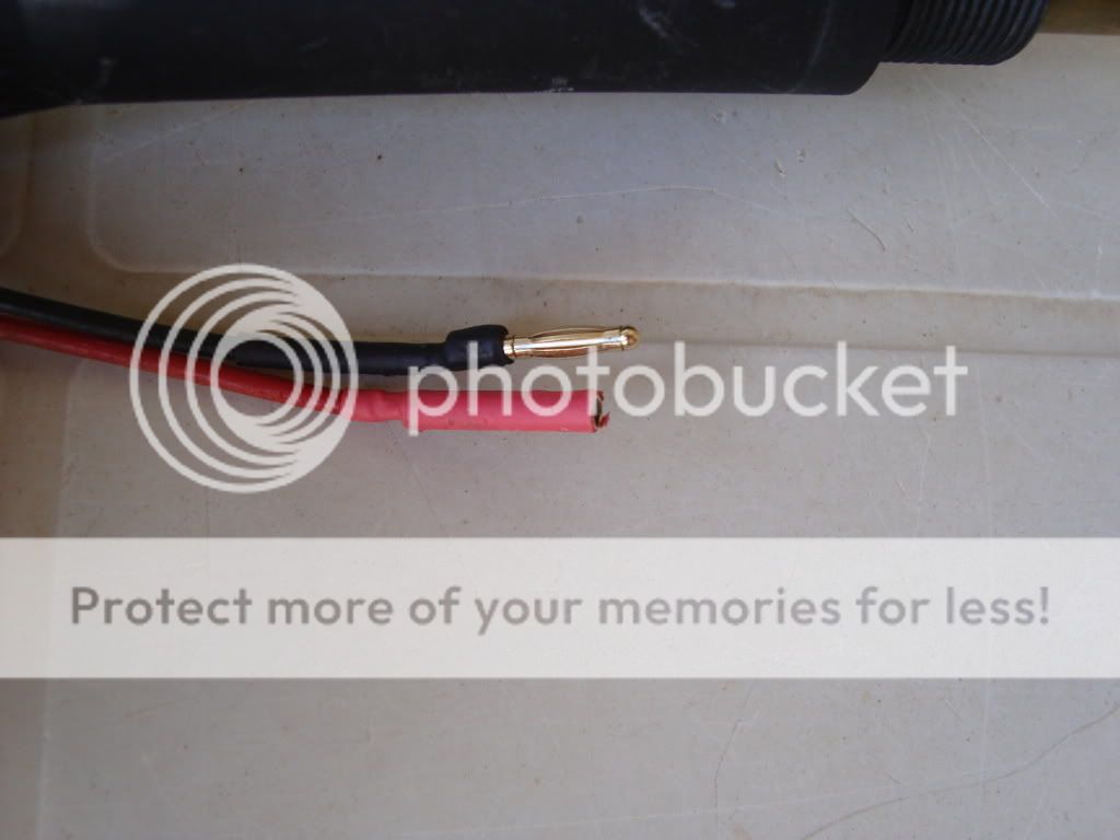

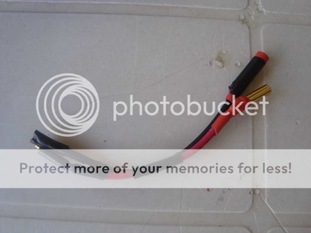

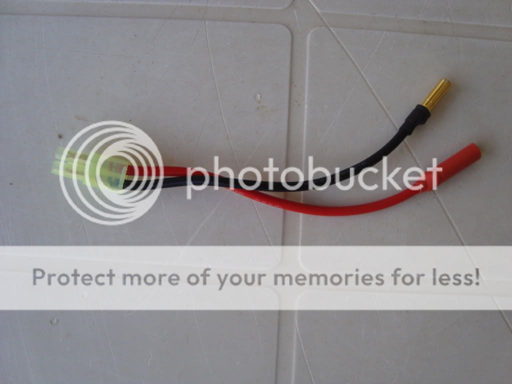

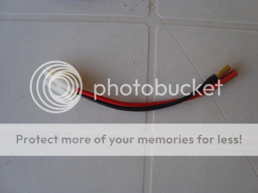

    Cambio connettori:
    Come detto in precedenza per smontare il fucile così com' è bisogna letteralmente staccare il mini tamiya dal fucile e poi rimetterlo, si proprio di impazziri.
    Così il mio compagno di squadra e amico angeloshooter armato del buono e caro saldatore dremel a gas ha messo i banana da 2,5mm all' uscita del fucile e poi con una prolunga/raccordo da banana 2,5mm a 4mm per attaccarci tranquillamente la batteria.
    Mi son fatto fare pure degli adattatori in caso di batteria scarica da 4mm a tamiya grande e da 4mm a tamiya piccolo per scroccare le batterie ai compagni
    Attenzione se avete intenzione di montare banana da più di 2,5mm all' uscita del fucile lasciate perdere perchè con la termorestringente i connettori passano a malapena dal buchino del ris.
    Ecco le foto
    Connettori da 2,5 che escono dal fucile
    Raccordo da banna 2,5mm a 4mm
    Adattatore da 4mm a tamiya piccolo
    Adattatore da 4mm a tamiya grande
