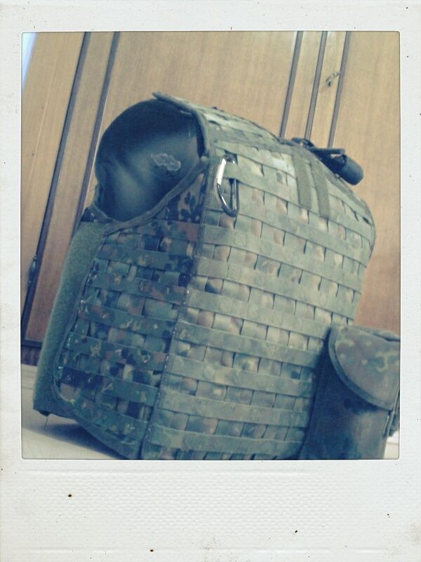

    Dato che il falke e* molto simile al Mehler IDZ,utilizzato dalla Bundeswehr,ho deciso di modificare il mio,made Best of Protection.(dato che il vero e* introvabile e la ditta tedesca non vende ai privati)
    Purtroppo non ho fotografato tutti i passaggi,inoltre il body armor non e* ancora del tutto completo.Pian piano aggiornerò il Topic:
    Inizialmente il Falke si presenta così:
    Il mio progetto e* trasformarlo così (per adesso senza spalline,dato che anche nel vero sono rimovibili)
    Praticamente ho comprato le strisce da 20mm in Nylon camo Felcktarn,del velcro da 150 mm e armato da tanta pazienza,aghi spessi e cotone grosso,ho incominciato a cucire il tutto.
    Per prima cosa,la differenza tra i due modelli,sono i pals IDZ vicino al collo.
    (ripeto,le foto le ho scattate dopo esser andato abbastanza avanti con i lavori)
    Notare i lati privi di pals
    Poi ho aggiunto le strisce,incrociandole fra di loro nella parti laterali.
    Fissaggio a mano (una volta completo,passo con la macchina da cucire)
    Ho aggiunto del tessuto,in modo da ricreare le "alette"laterali (dove poi ho aggiunto ulteriori pals)
    Differenza:
    completo:
    La parte posteriore e° stata totalmente modificata,ho aggiunto tessuto,in modo da potergli cucire molto velcro (femmina) (in foto e* ancora privo di banda ai bordi e ulteriore velcro in alto)
    ripeto,non ho fotografato tutti i procedimenti,comunque,ho aggiunto una "banda"OD attorno al bordo del body armor.
    Sia parte anteriore che posteriore.
    NOn e* ancora compelto al 100%,ma direi che incomincia a prender forma .
    Qualche foto con Tasche IDZ:
    Si possono notare i punti a mano,che presto verranno sostituiti con i punti a macchina
    Vicino al Mehler SK
    to be continue:
