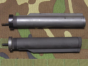

cdt
quale dei due è del diametro giusto per i nostri tubi?
a memoria direi commercial, ma non sono sicuro...
cdt
tutti e due e anche nessuno dei due
dipende da mille cose
prima fra tutte il tipo di calcio
se è un calcio nato per essere montato con un suo tubo,o con il tubo classico del fucile
e che tipo di tubo,vuoi montare sul fucile
io li ho montato entrambi i tipi
a volerlo montare si monta tutto,basta avere i giusti pezzi e attrezzi.

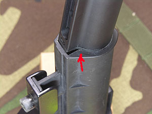

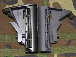

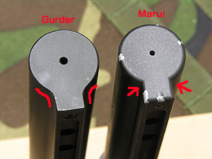

ecco 2-3 foto per farti capire
che fino a che non hai tutti i pezzi in mano,o sai perfettamente che usi,a parole è difficile dirlo
2 pezzi apparentemente identici non lo sono
sia nel mondo delle repliche che nelle parti per armi
si come dimensioni
ma a volte anche come forma
questa cosa capita anche su parti per armi
tipo fra armalite e bushmaster
per "non saper ne leggere ne scrivere"
la cosa più semplice e comprare accoppiati sia tubo che calcio
è molto più semplice e veloce montare un tubo per il calcio per armi su una asg
che dover adattare una pala se non tornano le quote
