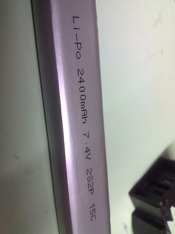

    Ho scelto infatti una 7.4V 2400mAh li-po 2S2P 15C, acquistata dal caro saràddafà.
    L'idea di questa modifica nasce dall'esigenza, oltre quella di rendere il fucile leggermente più performante a livello di rof, di aumentare la durata della batteria. Tutto questo senza modificare parti interne del fucile.
    Ma passiamo subito al lavoro effettuato.

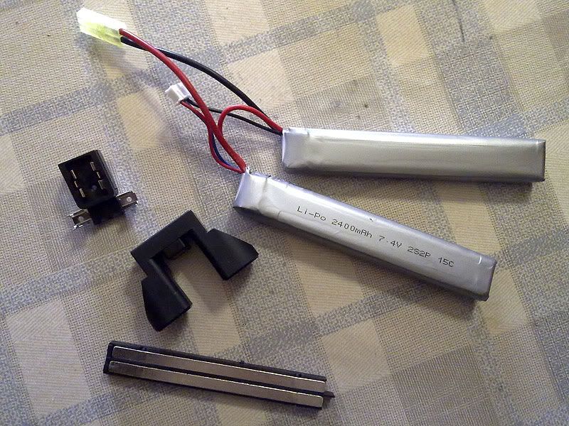

    L'occorrente per questa modifica è il seguente:
    -batteria li-po 7.4V 2400mAh li-po 2S2P 15C
    -tappo batteria sopmod
    -Dremel
    -connettori elettrici
    -colla al calore (nera è preferibile per la maggiore tenuta alle alte temperature)
    -colla bicomponente plastica
    -saldatore a stagno
    -guaina termorestringente
    -spezzoni di filo elettrico
    Foto del materiale

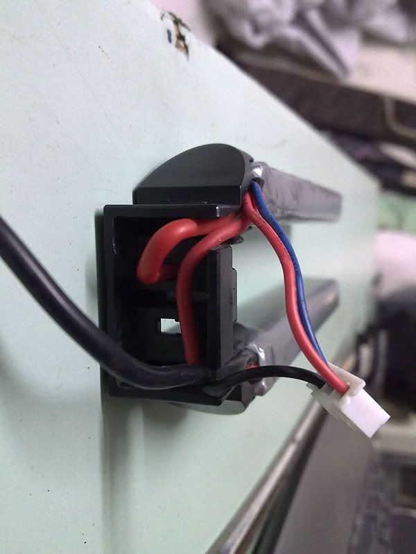

    La prima cosa da fare è smontare il calcio del nostro fucile, e questo è semplicissimo, una volta disassemblati i contatti si procederà con la modifica del tappo batteria.

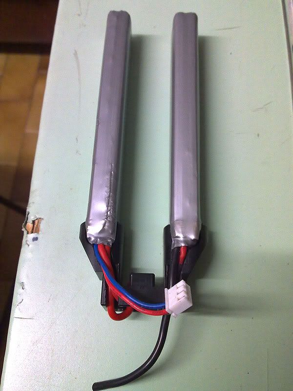

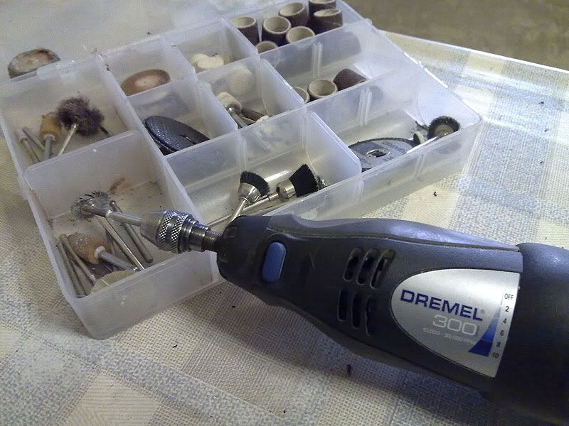

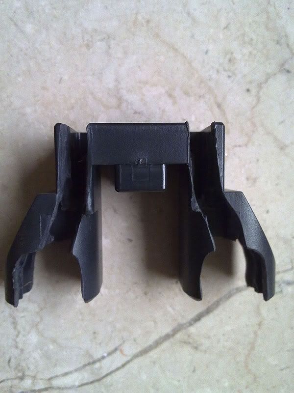

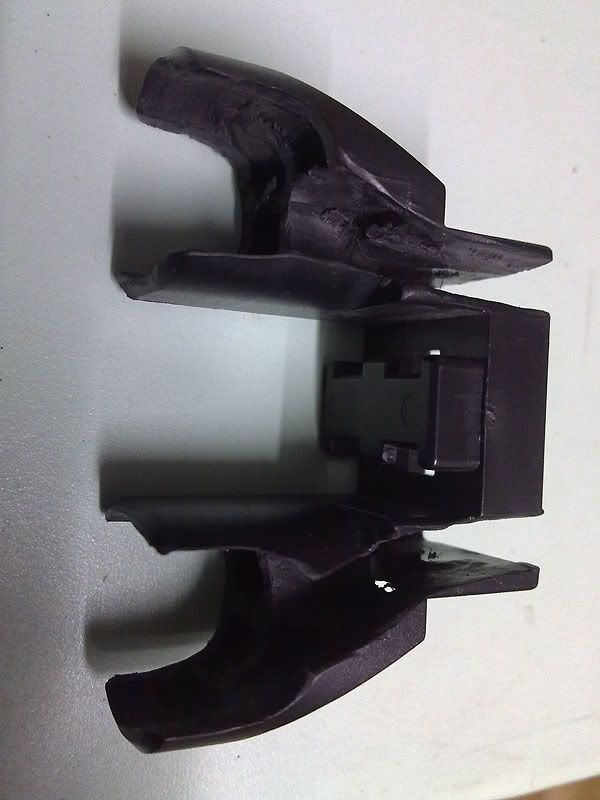

    Utilizzando il nostro Dremel, o apparecchiatura simile, bisogna praticare due asole nella parte del tappo che entra all'interno del calcio, in modo che la batteria si vada ad alloggiare per una parte all'interno dello stesso tappo, inoltre prolungare tali asole in modo che anche i cavi della batteria possano essere occultati. Guardando la foto si capisce molto meglio.
    Ora fatto questo bisogna controllare che la batteria vada ad inserirsi nelle asole procurate sul tappo, facendo attenzione a non rovinare i cavi e la stessa batteria.

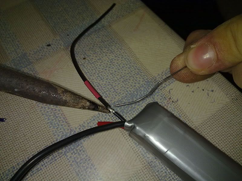

    Con le batterie che ho utilizzato, potreste trovarvi di fronte all'eventualità di dover allungare alcuni cavi, nello specifico, il cavo del ponte del positivo tra le due celle della batteria ed il cavo della massa del connettore per la ricarica. Semplicissimo, basta saldatore a stagno, due spezzoni di cavo di uguale sezione a quelli della batteria e della guaina termorestringente. Tutto si risolve in pochi minuti. Fate attenzione a non far entrare in contatto i cavi, le batterie li-po, non essendo mai scariche del tutto, hanno della carica residua e il loro contatto provocherebbe cortocircuiti che potrebbero comprometterne il funzionamento.

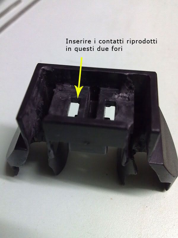

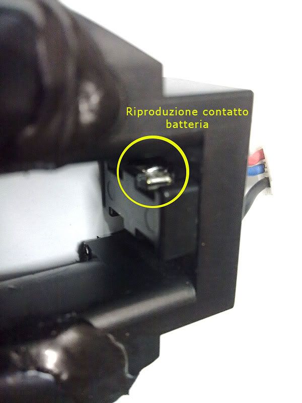

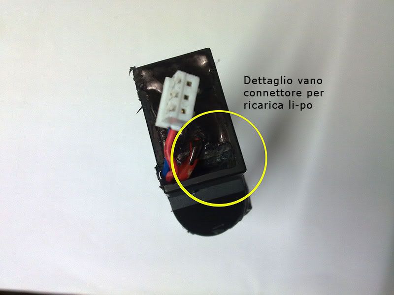

    Una volta fatto cio, bisogna andare a ricreare i contatti sul tappo della batteria. Personalmente ho risolto con l'utilizzo di due faston di misura precisa ai due fori già esistenti sul tappo. Saldare i cavi della batteria ai faston stando attenti a inserire il negativo ed il positivo nel verso giusto, dato che, come avrete notato, i connettori posti sul tubo del calcio del fucile hanno un verso preciso.
    Quest'operazione appena effettuata è sicuramente la più difficile dell'intera modifica poichè lo spazio utile per poter lavorare è veramente ridotto.

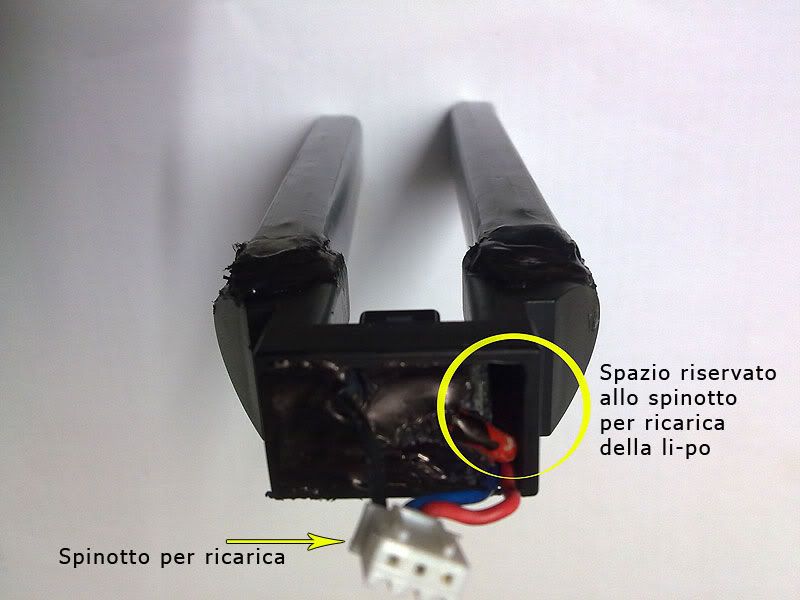

    Ora non ci rimane altro che fermare i cavi e i nuovi connettori con della colla al calore, stando ben attenti a lasciare un piccolo spazio per l'alloggiamento del connettore di ricarica della li-po.

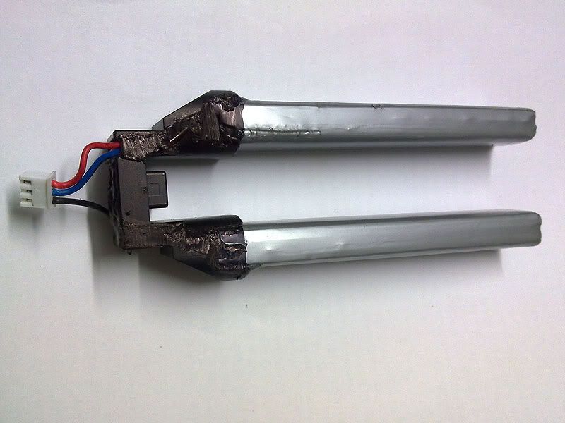

    Ora terminare il lavoro utilizzando la colla bicomponente per assicurare le due celle della batteria al tappo in modo da formare un corpo unico come nella batteria originale.
    State molto attenti alla distribuzione della colla perchè il vano sul calcio per la batteria è veramente preciso, quindi cercate di non "sbordare" con la colla, anche se poi si può sempre carteggiare le parti in eccesso.

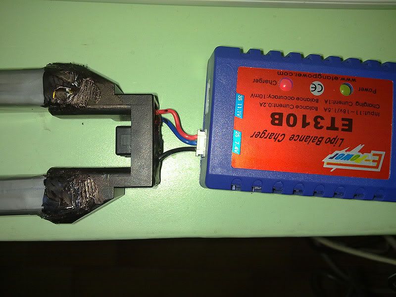

    Il lavoro terminato dovrebbe essere più o meno questo
    E questa è la batteria in ricarica.

    Peccato soltanto che in quel modo la lipo possa essere ricaricata solo con caricatori "economici"....... in quelli professionali lo spinotto che hai lasciato libero serve solo per bilanciare... e la corrente di ricarica viene fornita attraverso lo spinotto standard....
    Vabbè... in ogni caso è un "difetto" più che accettabile... complimenti ancora.
    Leathernecks
    26 Nov 2008
    22
    Quote Originariamente inviata da calcifer Visualizza il messaggio
    ottimo lavoro, black..!!!
    rep+ anche da parte mia....
    Sono costretto a correggerti, non me ne volere, è solo per precisare che tutte le funzioni della batteria sono possibili. Il sopmod infatti viene fornito nella dotazione con un'adattatore per ricaricare le batterie che monta uno spinotto classico, quindi, per poter usufruire di caricabatterie professionali, basta agganciare l'adattatore alla batteria e successivamente al caricabatterie, quindi tutto normale

    Ciao potresti mettere più dettagli su come collegare i fili? scusami ma dalle foto non si vede... e io sono molto ignorante in materia e visto che devo farlo da solo.... e che online nessuno ne vende di già fatte sono molto in crisi
    Spina L'avatar di Tunguska
    501° Teseo
    14 Oct 2009
    51
    in sostanza dovrei capire come tagliare il cavo della batteria per poi saldarlo nel suo connetore... e capire anche che batteria comprare.

    c'è una foto grossa come una casa che fa vedere che tipo di batteria e' stata utilizzata. c'e il voltaggio l'amperaggio e il numero di celle. di piu' non serve.
    se trovi difficolta' anche a capire che batteria devi usare ti consiglio di non fare nulla da solo altrimenti e' capace che ti scoppia in mano la batteria.
