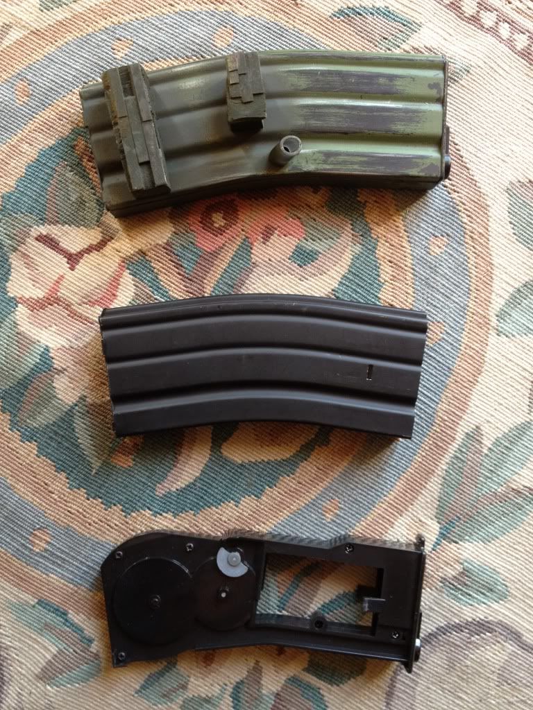

    1) un caricatore maggiorato per AEG (sebbene il modello non abbia rilevanza, io utilizzerei uno stanag per simulare un caricatore gemellato);
Nome:   foto 1.jpg
Visite: 20
Dimensione:   176.8 KB
ID: 159999Clicca sull'immagine per ingrandirla
Nome:   foto 2.jpg
Visite: 24
Dimensione:   197.1 KB
ID: 160000Clicca sull'immagine per ingrandirla
Nome:   foto 3.jpg
Visite: 27
Dimensione:   142.7 KB

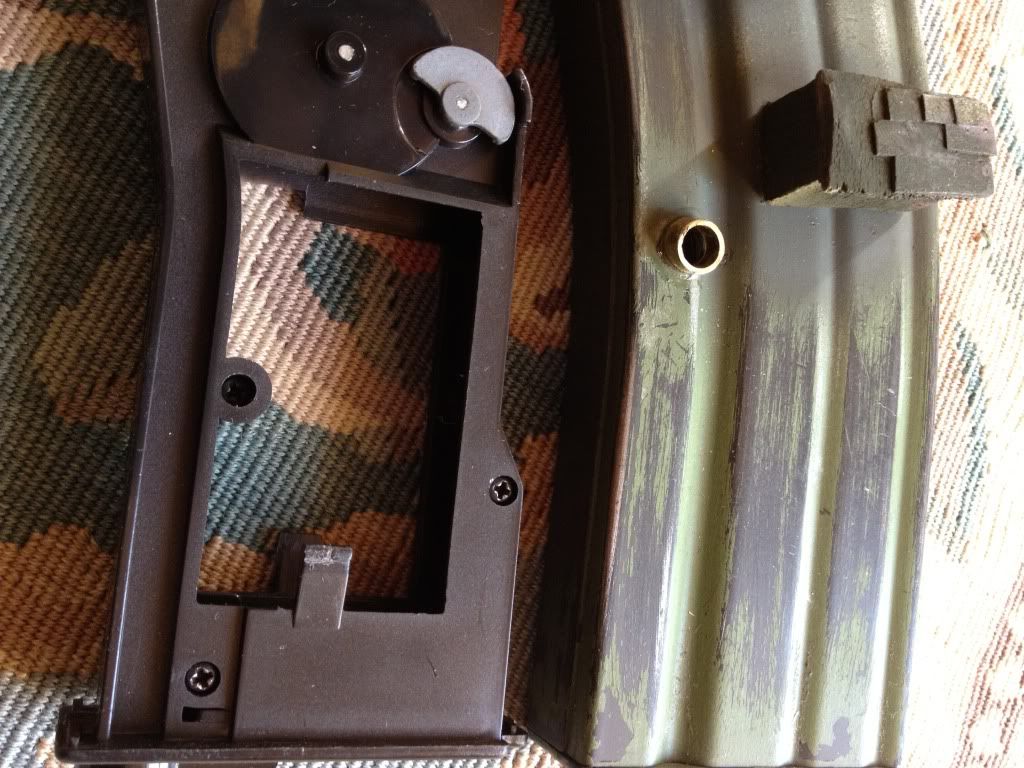

    2) un caricatore WA style; dato che le modifichesaranno irreversibili, io ne ho usato uno semidistrutto che un mio amico mi ha regalato, ma se volete usare un WA da 100 euro
Nome:   foto 4.jpg
Visite: 25
Dimensione:   177.5 KB

    MODIFICA CARICATORE ASG
    Il caricatore da ASG costituirà, ovviamente, il "serbatoio" del maggiorato che stiamo realizzando.
    I normali caricatori da GBBR (e' una banalità quella che sto per dire) hanno una capacita' limitata sia perché il corpo dei caricatori viene utilizzato per stivare il gas, per cui non vi e' posto che per un numero limitato di BB (monofilari style), sia perché il gas contenuto nel caricatore comunque non sarebbe in grado di sparare che pochi BB.
    Sostanzialmente noi andiamo a fornire al caricatore WA una quantità di gas enorme (tramite la bombola esterna) e ci rimane il problema di fornirgli anche il posto per stivare un numero adeguato di BB.
    Eccoci quindi al nostro caricatore da AEG, in relazione al quale do per scontata la conoscenza esatta del suo funzionamento e delle sue componenti esterne e interne.
    Quello che vogliamo fare e' lasciare che il caricatore continui a funzionare come fa normalmente, limitandoci e dirottare il flusso dei BB, in modo che invece di arrivare al solito foro che andrebbe ad alimentare il gruppo hopup della AEG, esca da un lato del caricatore AEG ed entri nel condotto del caricatore WA ove normalmente sono stivati i BB (e che, come vedremo, non conterrà più la molla). In pratica il nostro caricatore WA dovrà essere alimentato di BB dal caricatore AEG.
    Per fare questo occorre:
    1) smontare il caricatore AEG svuotando il guscio metallico (normalmente basta svitare una vitina sul fondello inferiore del caricatore e sfilare tutta la parte interna);
    2) forare il guscio metallico con una punta da trapano adeguata (diciamo 8mm); da questo foro asse ranno i BB che uscendo dal caricatore AEG dovranno raggiungere quello WA; ogni metodo per raggiungere questo obbiettivo va bene: io ho collegato i due caricatori con un tubicino creato con uno spezzone di canna da ASG e con uno spezzone di qui tubini in plastica con i quali si caricano i caricatori monofilari;
    3) prendiamo ora la parte interna al caricatore; si tratta di manufatto in plastica e quindi facile da lavorare; quel che dobbiamo fare e' semplicemente interrompere il condotto di alimentazione BB che normalmente conduce i BB sino alla parte più alta del caricatore, ove e' posizionato lo svaso che deve connettersi con l'unità hopup dell'AEG; dobbiamo infatti fare in modo che i BB escano dal foro che abbiamo appena fatto nel guscio esterno,e che poi collegheremo al caricatore WA;
    l'operazione non e' nulla di che e può essere eseguita in vari modi; io ho tagliato il condotto all'altezza del foro del guscio in metallo (un po' più in basso); si tratta di eseguire un taglio circa a 45 gradi, in modo che sia agevole collegare a questo condotto il tubicino (nel mio caso lo spezzone di canna) che attraverso il foro nel guscio metallico del caricatore, devierà il flusso di BB portandolo a raggiungere il caricatore WA;
    4) ora inizia una fase che comporta mille prove (così e' stato per me, ma magari voi fate in cinque minuti); si tratta, prima di fissare tutto, di vedere se il caricatore funziona correttamente: rimontate il caricatore, inserite il tubicino dal foro eseguito nel guscio metallico, inserite i BB, girate la rotella del caricatore; se tutto funziona bene i BB usciranno dal tubicino senza problemi; e' probabile che da qualche parte i BB si inceppino, segno che il tragitto nuovo presenta delle "asperità" (che ovviamente saranno posizionate nel punto in cui abbiamo eseguito il bypass); e' opportuno che nel punto in cui i BB vengono deviati ed entrano nel tubicino il percorso sia "agevolato" mediante una rampetta di plastica o balsa che aiuti i BB a cambiare direzione; non saprei farvi un'indicazione precisa; si tratta di provare e riprovare finche' i BB non riescano a viaggiare senza difficoltà (non e' complesso; sarà più difficile nell'ulteriore cambio di direzione tra tubicino e caricatore WA).
    Quando avrete finito le prove e i BB riusciranno ad uscire veramente senza sforzi dal caricatore, attraverso il tubicino che li porterà al caricatore WA, potrete procedere a smontare tutto, fissare definitivamente la rampetta in balsa e, rimontato il caricatore, fissare con un goccio di colla il tubicino attraverso il foro nel guscio (a proposito, la lunghezza di tale tubicino sarà adeguata alla distanza che vorrete mantenere tra i due caricatori; l'inclinazione non e' critica, ma direi che non dovrebbe essere ne inesistente ne troppo esasperata, onde evitare problemi di inceppamento dei BB al momento di entrare nel caricatore WA).

    In teoria e' tutto semplicissimo (così avevo pensato io); tolgo la molla del caricatore WA (che non ci serve), foro la guida di plastica che contiene i BB sul lato del caricatore WA che fronteggia il caricatore maggiorato nella posizione in cui il tubicino di collegamento tra i due caricatori, e via ...
    Avevo banalmente dimenticato che mentre i BB nel caricatore maggiorato viaggiano in "fila indiana", il caricatore WA e' bifilare!
    Mi sono trovato di fronte, quindi, ad una serie infinita di inceppamenti, dovuti a fatto che i BB arrivavano senza intoppi sin all'ingresso con il caricatore WA, ma poi, al momento di passare da una a due file, si bloccavano sempre da qualche parte: togli uno spigolo e se ne crea un'altro, fai un'invito qui e i BB si bloccano qua ...
    Non c'è una soluzione matematica; occorre fare prove e prove fino a che il flusso dei BB e' perfetto. Considerate che la forza impressa ai BB dalla molla del caricatore maggiorato e' modesta (considerato anche che il tragitto e' allungato e il tratto bifilare non aiuta) e non può esse dispersa.
