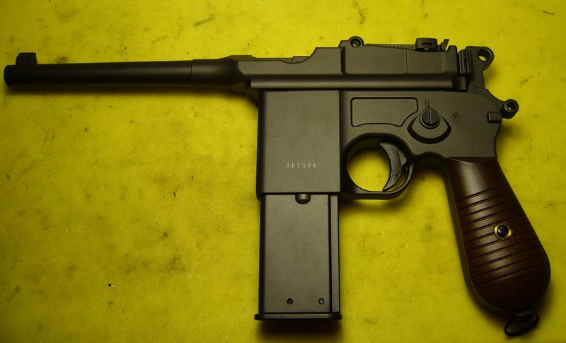

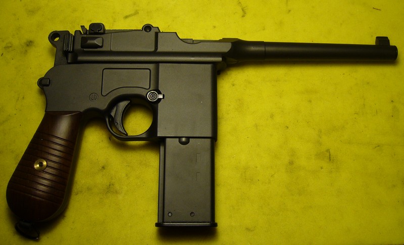

Eccola qui in tutta la sua elegante originalità…

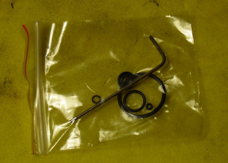

Il contenuto consiste,oltre che nella pistola, in un manuale quasi inutile dato che è tutto rigorosamente in CINESE, alcuni pallini, bacchetta per pulizia e alcune guarnizioni oltre alla chiavetta hallen per la vite dell’hop up che si regola comodamente sopra la canna dall’esterno.

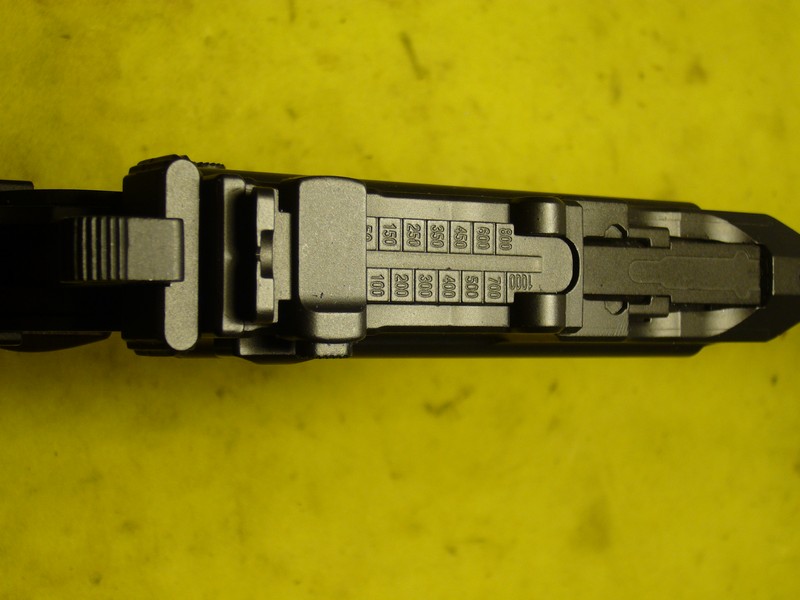

Questo è il mirino veramente bello con l’alzo regolabile fino a 1000 m. (questa spara un po’ meno haha!)
E questo è un particolare del pesante caricatore double stack da 20 colpi con la sua valvola (che mi sembra standard) direi ben fatta con un bella testa larga.

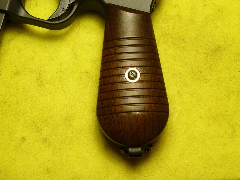

Le guancette sono sorprendentemente realistiche, anche esaminandole da vicino non si riesce a capire che si tratta di plastica.
C’è pure l’incastro per il calciolo
In questa foto si può notare il grano per la regolazione dell’hop up e il nozze decisamente particolare essendo una fusione metallica.

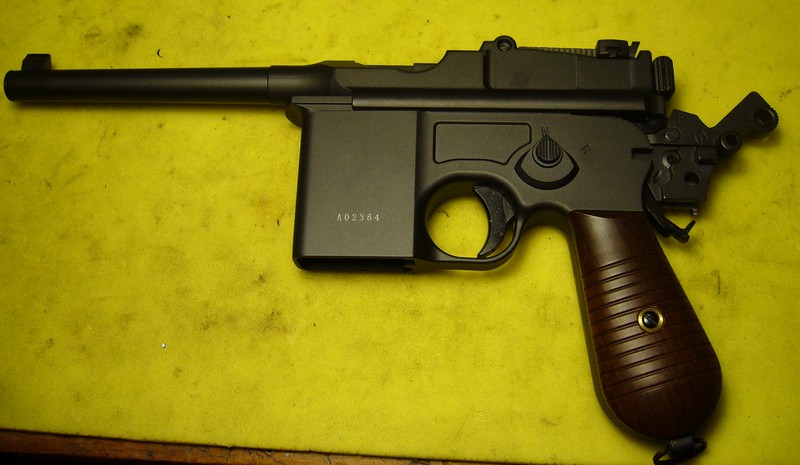

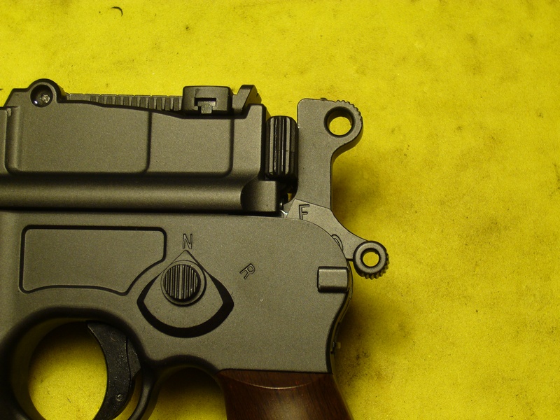

Quì invece potete vedere la sicura
Che spinta in avanti fa arretrare leggermente il cane e lo blocca in quella posizione

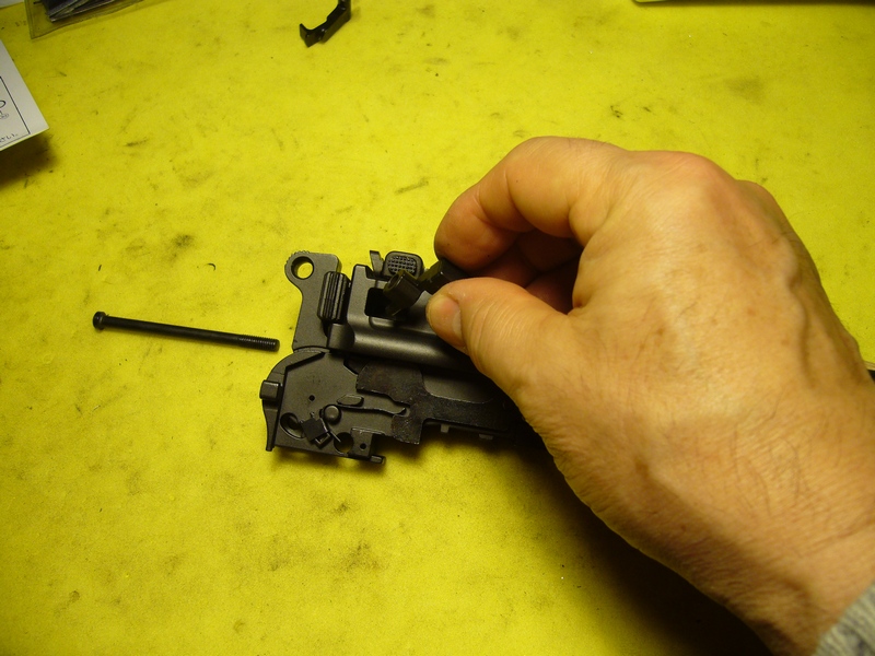

Vediamo come smontarla.
Diciamo subito che nelle istruzioni scritte in cinese non c’è scritto nè disegnato niente a riguardo a parte un esploso.
Con un po’ di fantasia sono riuscito a smontare qualcosa spingendo verso l’alto il particolare indicato
E spingendo indietro l’upper receiver

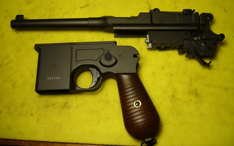

La pistola ad un primo esame è abbastanza complessa dal punto di vista meccanico e osservandone l’esploso me ne sono convinto sempre di più.
Ho passato un paio di giorni senza riuscire a proseguire ulteriormente nello smontaggio.

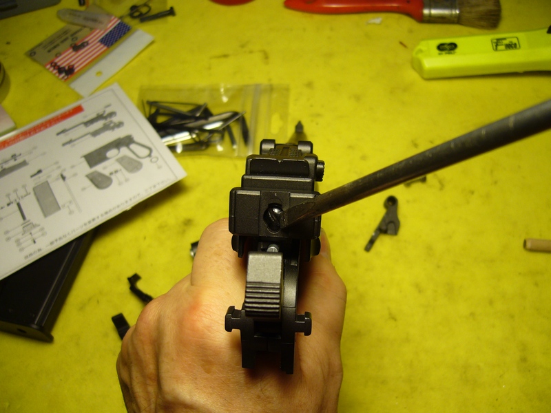

Poi ho trovato un filmatino sullo smontaggio della real steel e ho scoperto “l’inganno della cadrega”!

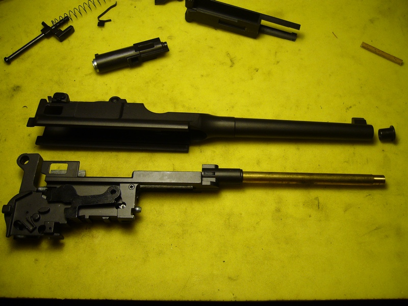

Bisogna svitare quello che nella pistola vera è il percussore
Ed estrarre il particolare mobile (bolt catch nella real… inutile in questa dato che all'ultimo colpo non rimane aperta) sulla dx

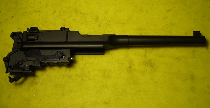

A questo punto è possibile sfilare il carrello e il nozze
Altra fermata: dopo aver tolto il grano di regolazione dell’hop up non riuscivo ad estrarre la canna interna. Alla fine bastava svitare la boccola sulla volata e la canna veniva via liscia liscia.
Tra l’altro in questo modo la canna interna è assolutamente fissa.
Il gommino hop up è molto rigido ed è pressoché uguale ai Marui HiCap solo un po’ più lungo… piccola differenza che però lo rende incompatibile.
Comunque essendo la “culatta” della canna uguale, basta fare una gola un po’ più indietro per poter usare i gommini standard.

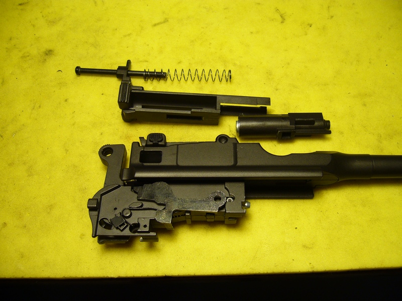

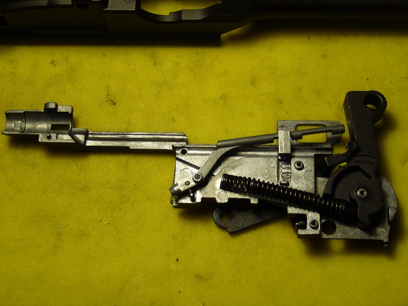

Date pure un’occhiata al gruppo di scatto…
Richiuderla è un po’ un gioco di prestigio (mai come le gearbox di certe AEG) e confesso di aver perso la piccola molla verticale che si vede in foto… meno male che ci sono le penne biro a scatto!

Impugnandola si ha una bella sensazione di solidità, non c’è nulla che balli squotendola.
Il colore è omogeneo, non sembra delicato. Ricorda quasi il fosfatato anche se non è così opaco.
E’ decisamente pesante: 1400 g di cui 380 solo per il caricatore !
Si sentono tutti e, com’era prevedibile, è un po’ sbilanciata in avanti ma devo ammettere che sono rimasto sorpreso dalla comodità dell’impugnatura.
Data l’età del progetto e la forma decisamente inusuale mi sarei immaginato una certa scomodità… e invece “calza” benissimo… almeno a me.

Anche in questa il selettore di fuoco che si nota sul lato sx è solo “scolpito” e la pistola è solo semiautomatica, non spara a raffica.
