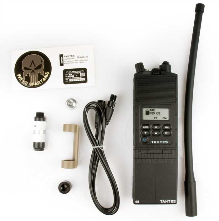

    L'avatar di Lenny Leonard
    Lupi Dell'alpe SANSEPOLCRO
    1,507
    se vi interessa l'antenna vera e da 33 cm
    L'avatar di RobyBMW
    Skulls S.a.t.
    03 Feb 2008
    6,729
    Completa del "coso" che attacca alla radio, giusto?
    a me in totale è venuta 34cm, quindi direi che ci sono andato vicino
