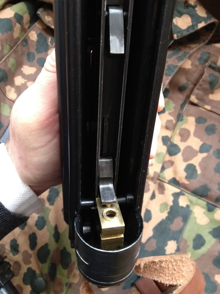

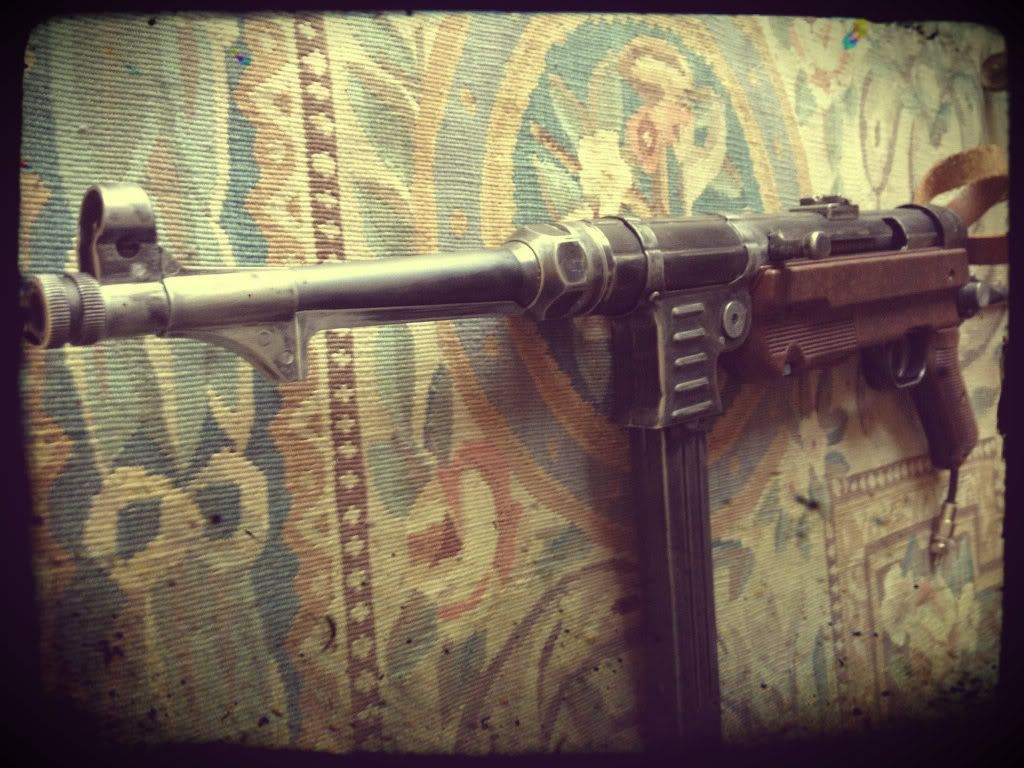

    La prima cosa che si nota e' il tubicino di collegamento alla bombola esterna, che esce dall'impugnatura dell'Mp40 (in pratica dal foro in cui e' incastonato l'interruttore nella replica AGM).

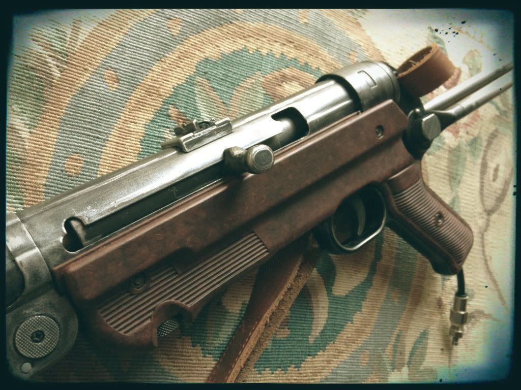

    La seconda cosa che si nota, ovviamente, e' l'otturatore e la molla di recupero telescopica, molto simili alle controparti reali.
    L'otturatore può essere arretrato tramite la leva di armamento ed in tal caso si arresta inposizione aperta, pronto a operare in caso di azionamento del grilletto; può essere arretrato ulteriormente sino ad impegnare lo scasso che costituisce la sicura: in tal caso l'azionamento del grilletto non ha effetto e occorre, per sparare, disimpegnare l'otturatore dallo scasso della sicura in modo che si posizioni correttamente per lo sparo.
    Tutto ciò e' molto realistico.
    Provando a tirare il grilletto in bianco (cioè senza aria compressa) si nota già la pesantezza dell'otturatore.

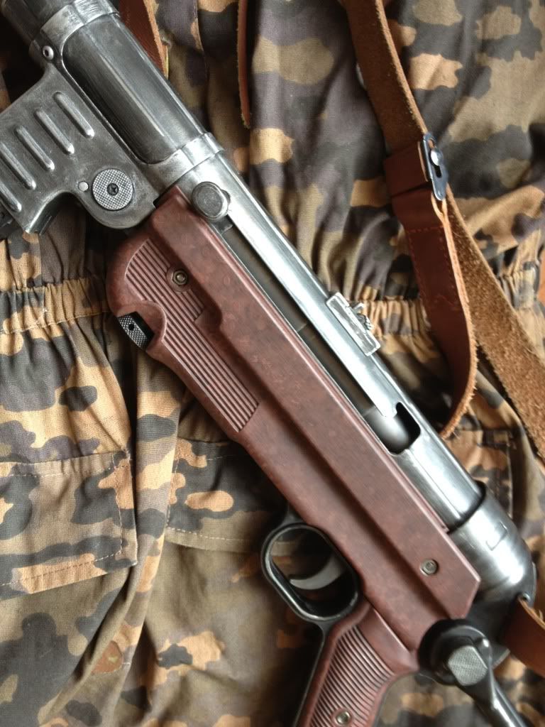

    Tornando all'esame della replica,si nota che essa e' chiaramente basata sulla carcassa dell'mp40 AGM (mentre sarebbe stato più adeguato l'mp40 TOP, che esteticamente e' spettacolare e, contrariamente all'AGM, che e' verniciato, e' eseguito in lamierato stampato e brunito), svuotato dalle interiora eltettromeccaniche e, una volta opportunamente modificato, riempito con motore e gruppo hopup proprietari di ESCORT.
    I caricatori rimangono quelli standard AGM, con evidenti vantaggi in termini di reperibilità e di costo (compresa la possibilità di ottenere caricatori maggiorati; esiste un'ottima guida nell'apposita sezione).
