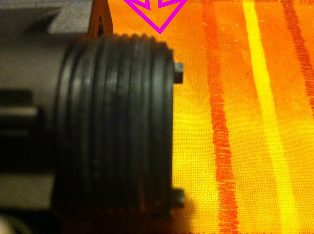

    @Allen: sotto puoi vedere che la posizione del barrel extension è perfetta, come sul WA.
Nome:   01042012122.jpg
Visite: 34
Dimensione:   130.6 KB
ID: 134462 Clicca sull'immagine per ingrandirla
Nome:   01042012128.jpg
Visite: 32
Dimensione:   106.7 KB
    Perchè allora il VFC è così segnato? Perchè l'approccio è diverso: sul WA il carrello non va direttamente in battuta.

    non è a filo, dopo il filetto si vede una parte liscia, e comunque si potrebbe mettere un anello in gomma di 2mm per avere gli stessi ingombri
    L'avatar di Allen
    NSA
    64
    2,267
    non mi sono spiegato, se smonto la ghiera del ras il barrel extension non è più bloccato, a quel punto mandando avanti il bolt il B.E. si sposta avanti di circa 2 mm è quindi ovvio pensare che l' otturatore pesta come un dannato se il BE è 2 mm indietro, quindi se si tolgono 2 mm del BE e si mette uno spessore in gomma il bolt dovrebbe essere meno sollecitato e le quote non cambierebbero e lascerebbero inalterato il cameramento dei BB
