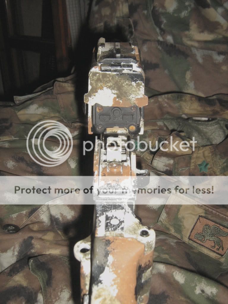

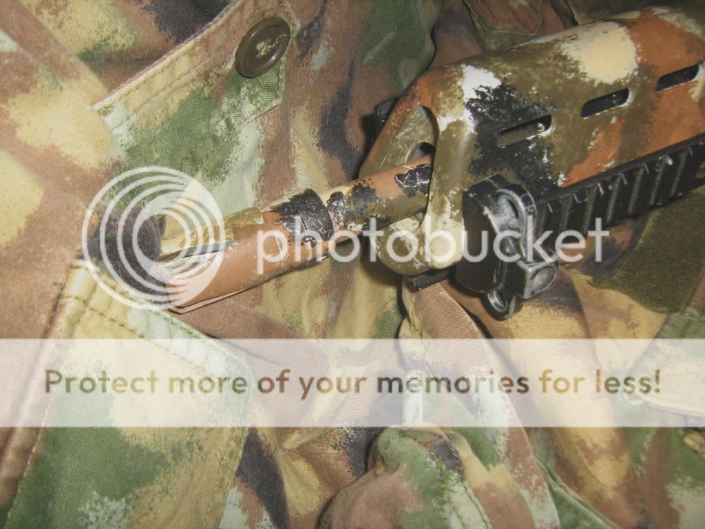

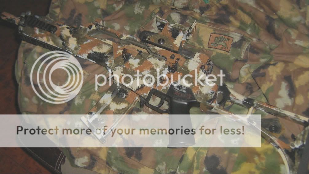

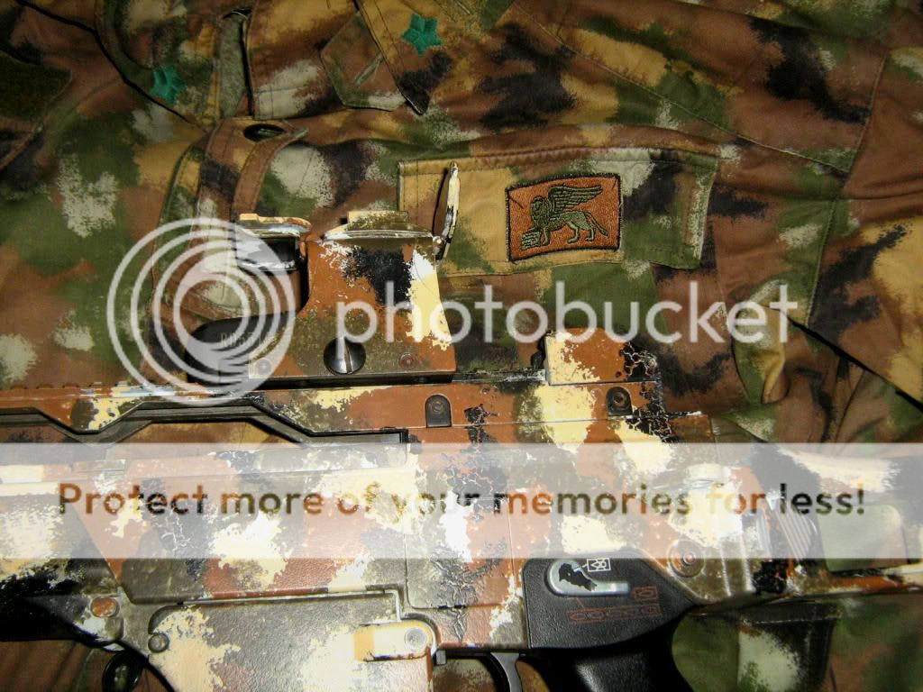

    ......Ebbene sì,mi sono deciso a finire un componente della "Happy Little Family" H&K G36!!!!!!
    Grazie ad un Artista e Giocatore(Francesco Sileoni) è uscito il completamento del mio "San Marco Set Up",una ASG non solo....letale(a piè post ci sono le prestazioni e le sostituzioni)ma anche bella e mimetica come solo il "San Marco" sà rendere!!!!!!!!!
    Peccato solo che le foto (la mia macchinetta è 'na ciofeca!!!!.........ed anche il fotografo non è che sia un granchè!!!!)domenica la porterò in campo e mi farò fare due foto "in action"dal nostro Buon Kodak!!!!
    Via alle foto ed ai commenti:
    [IMG][/IMG]
    [IMG][/IMG]
    [IMG][/IMG]
    [IMG][/IMG]
    [IMG][/IMG]
    [IMG][/IMG]
    [IMG][/IMG]
    [IMG][/IMG]
    Il "K"è,come l'altro E che posseggo,un Jing Gong,queste sono le modifiche e le prestazioni:
    Pistone Royal "ultra light"con tutti i denti in metallo
    Testa pistone Syntesis in polimero cuscinettata
    Cilindro Element tipo B (foro a 4/4)
    Gear Box originale cuscinettato diam.7mm
    Ingranaggi suoi modificati "Short Stroke"(corsa corta)
    Delayer Element D2
    Molla T&T 100
    Testa cilindro,spingipallino,asta spingipallino sono gli originali
    Canna di precisione Madbull 3a vers 400mm
    Gommino HU Madbull "Shark" rosso
    Il gruppo HU è originale
    Mos Fet al grilletto
    Motore prima originale ora G&G High Speed
    Ha sempre tirato costante a 0,95/0,97 con pallini Royal Bio 0,25,il Rof si attestava,con il suo motore ed una 11,1/2200 Li-Po,sui 22/25 BB/sec,dopo una rottura con conseguente sostituzione del motore.........30 BB/sec con una 7,4!!!!!!!Ho fatto una prova con la 11,1........45BB/sec a........0,25J,riagganciava in corsa anche con la corsa corta!!!!!!
    Gradirei Opinioni,Complimenti & Critiche!!!!!!!!!!Fatevi sotto!!!!!!!!

    ammazza...veramente una bella verniciatura..!!!anche se odio ormai i le asg camo e soprattutto i g36
    SAMaximum
    L'avatar di TEX_ZEN
    Strategic Games
    17,790
    lo hai fatto con una spugna o qualcosa del genere?
    Soldataccio L'avatar di Fedez
    URUKLAN Softair Club
    31 Dec 2009
    2,385
    Ben riuscito il pittaggio... Anche se non mi piace, bravo!
    Bandito dal forum
    Wild Boars S.A.T.
    29
    25 Aug 2010
    646
    Anche a me non piace, ma è venuto veramente bene!
    Complimenti!
    Spina L'avatar di hell boy
    sturmtruppen rc
    19 Dec 2009
    417
    Veramente bello,non sembra fatto spry,comè fatto?è sempre bello rivedere la mia ex mimetica.
    In attesa di conferma In attesa della conferma e-mail L'avatar di T.n.T raspa
    T.n.T. Seal Team Livorno
    61
    15 Nov 2006
    535
    .....Sò solo che ci è diventato matto!!!!!!!!Cmq,credo,abbia usato spruzzo,spugna e pennello(dove non arrivava con le altre soluzioni)poi per come ha dato la'ultima mano di trasparente,sono venute fuori quelle venature.
    Come mimetismo,nei ns boschi.........San Marco N°1!!!!!!!!!!!!!!
    Vi assicuro che le foto non rendono giustizia,è praticamente uguale alla divisa anche e sopratutto nella tonalità!!!!!
