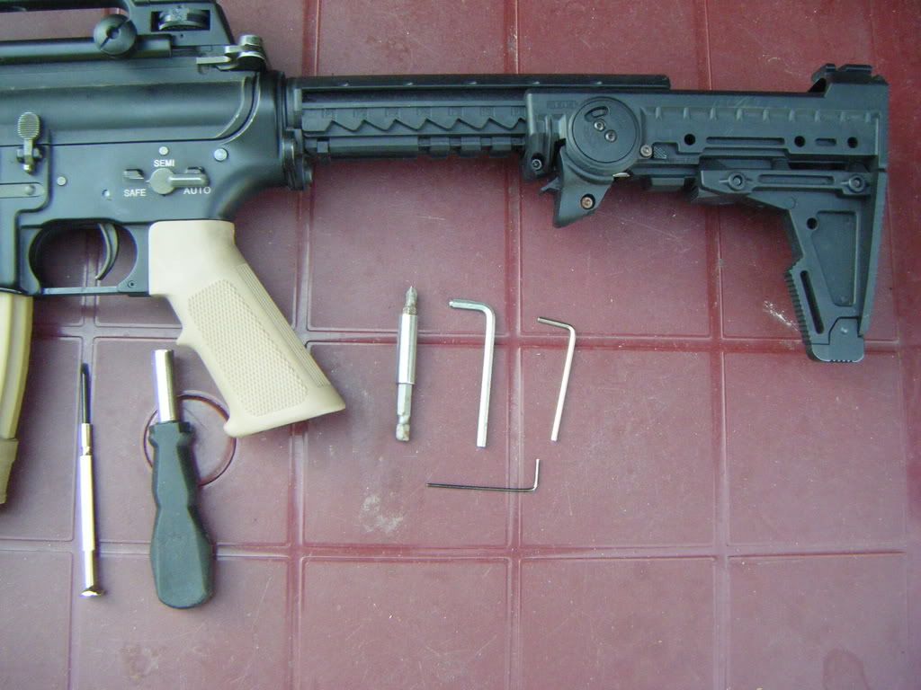

    attrezzi per il montaggio:
    • 1 cacciavite a stella
    • 1 cacciavite a taglio(solo nel mio caso poi capirete)
    • 3 chiavette a brugola (nn ricordo le numerazione ,al max le postero più tardi)
    panoramica del calcio:

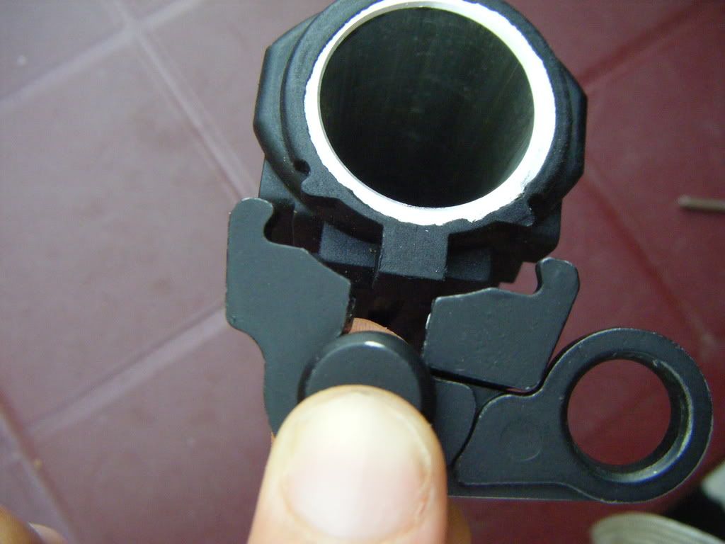

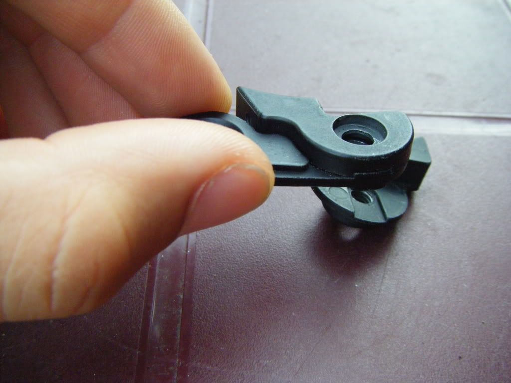

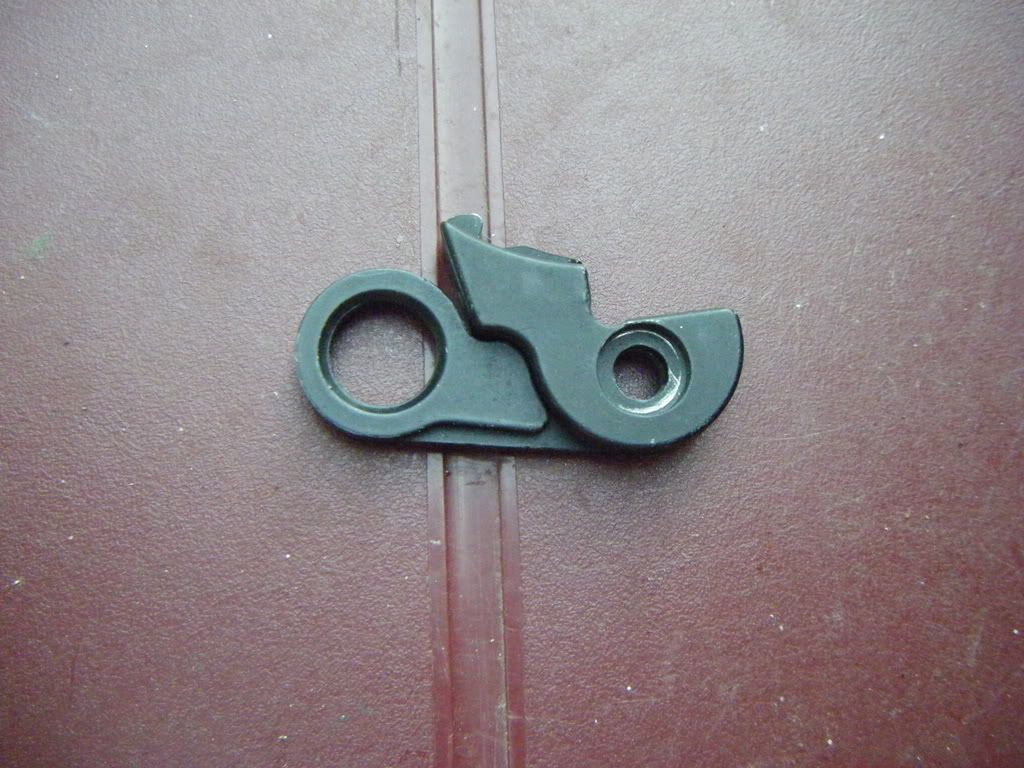

    iniziamo con prendere questi pezzi che corrispondono allo spessore/cinghia del calcio:
    per prima cosa appoggiamo sul tavolo il portacinghia, e su di esso appoggiamo il pezzo presente sulla sinistra della foto precedente(nel mezzo di entrambi i pezzi è presente un incastro, fateli combaciare correttamente:

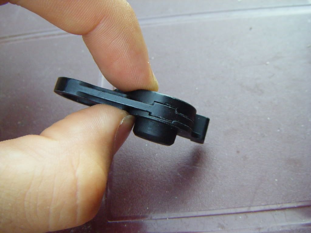

    ora appoggiamo il tutto sopra il terzo pezzo :
    con le dita mantente tutto bloccato altrimenti i pezzi scivolano furoi dalle loro sedi:
    qui andrà collocato il tutto :
    ma prima con una delle 2 viti nella foto di gruppo, andiamo a bloccare i tre pezzi:
    posizioniamo il blocco nella parte del tubo dove sono presenti delle protuberanze alle quali si innesca perfettamente :
    agganciamo il tutto al tubo tramite l'ultima vite del gruppo:

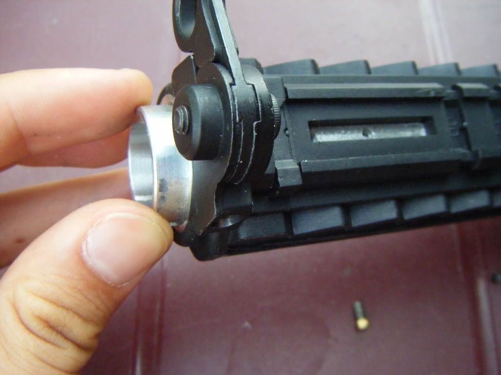

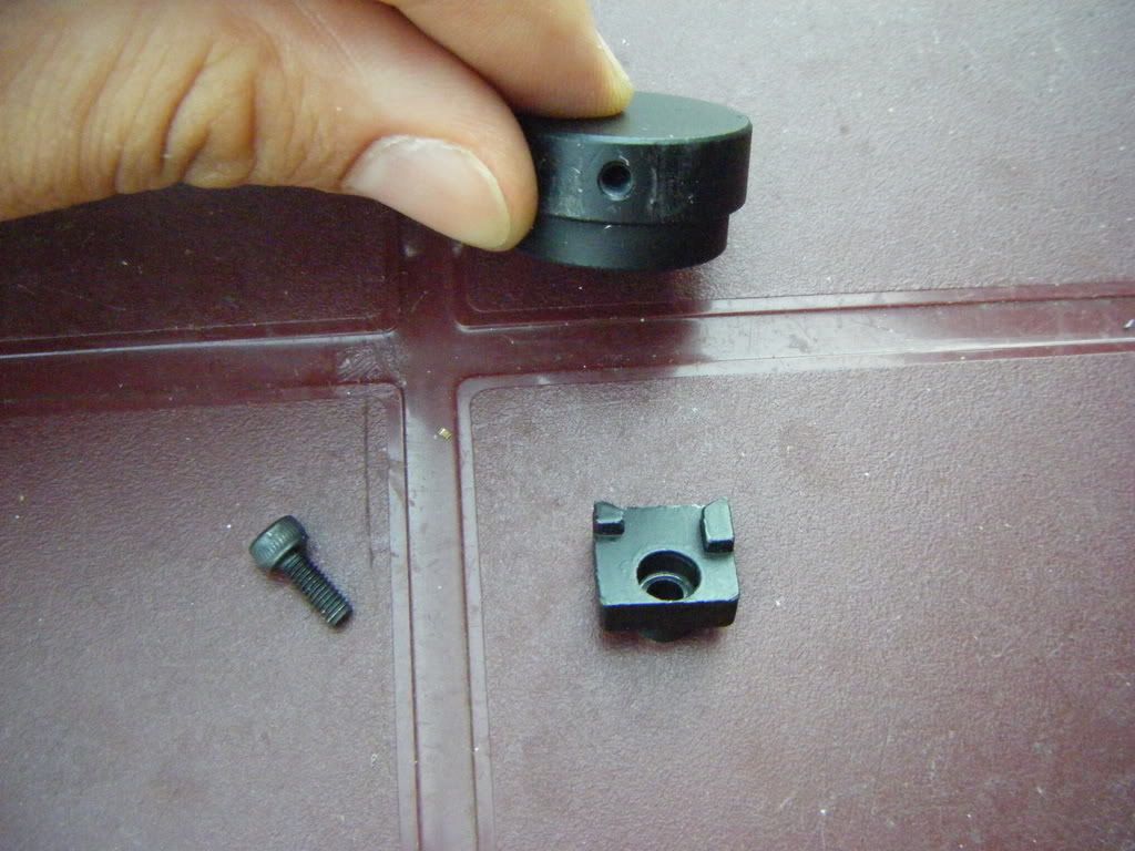

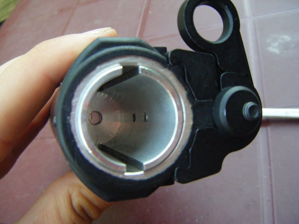

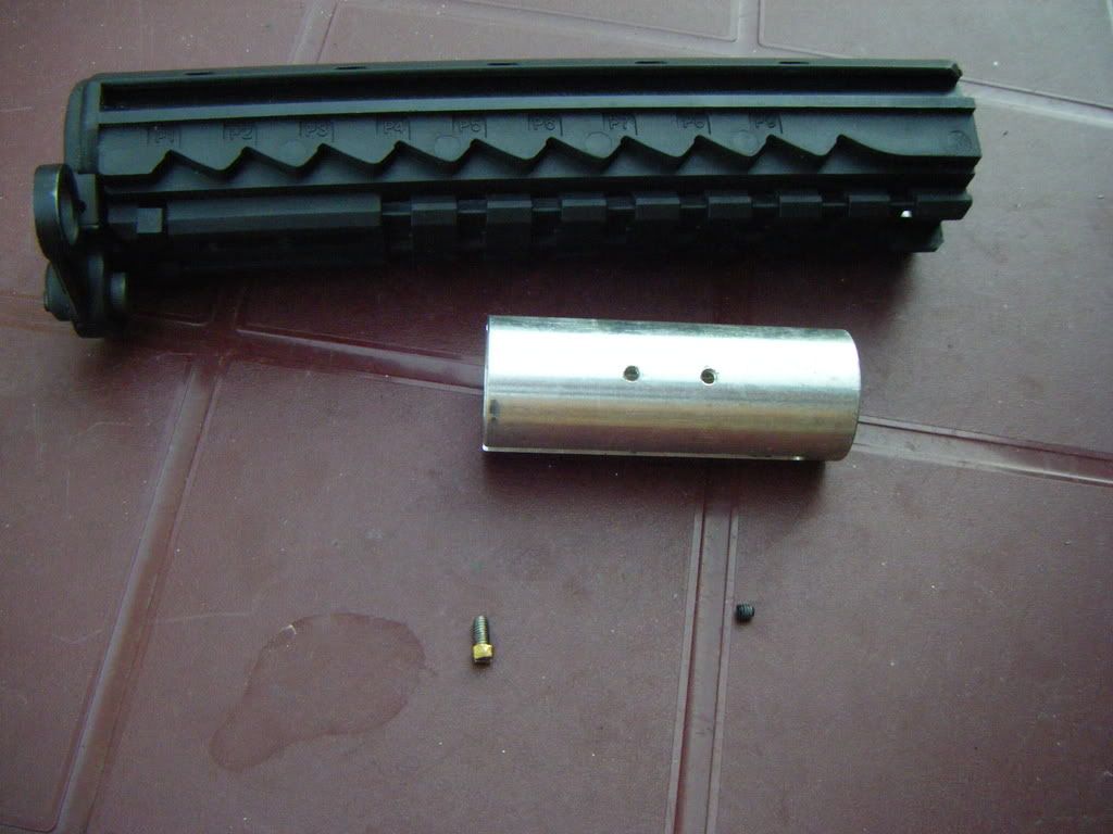

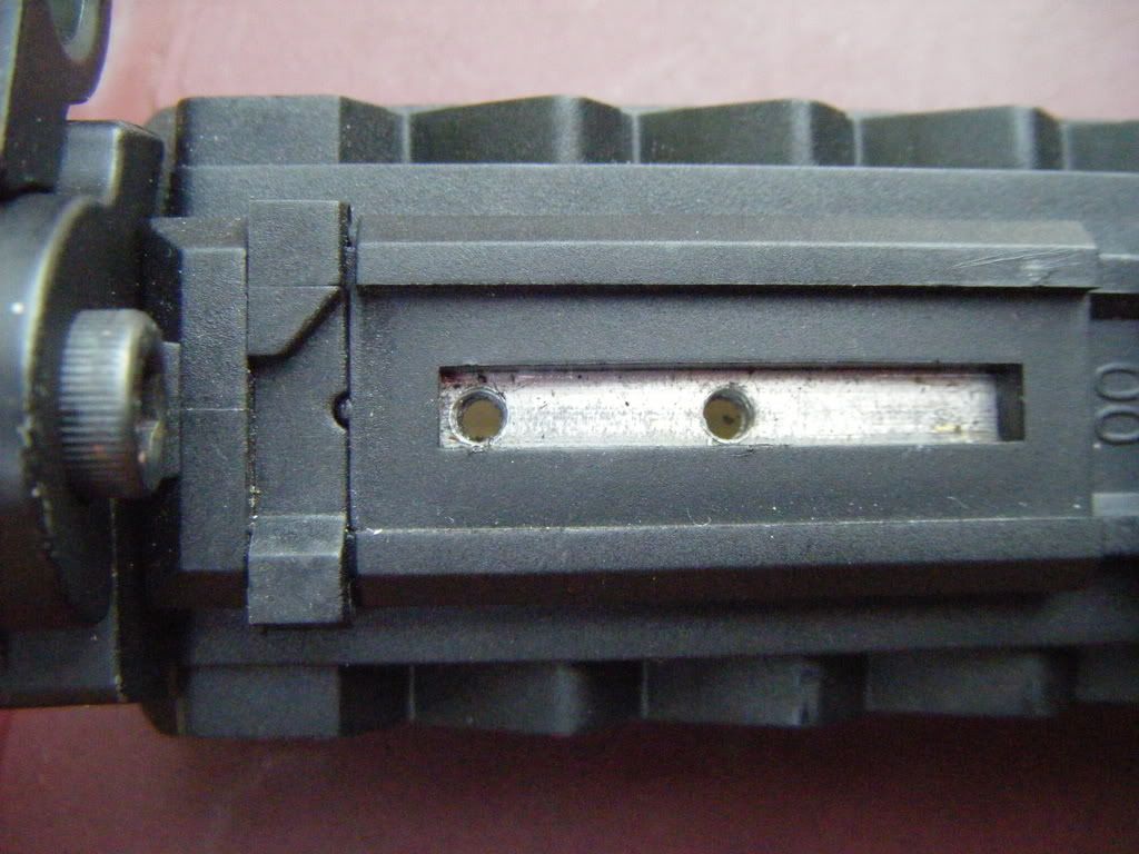

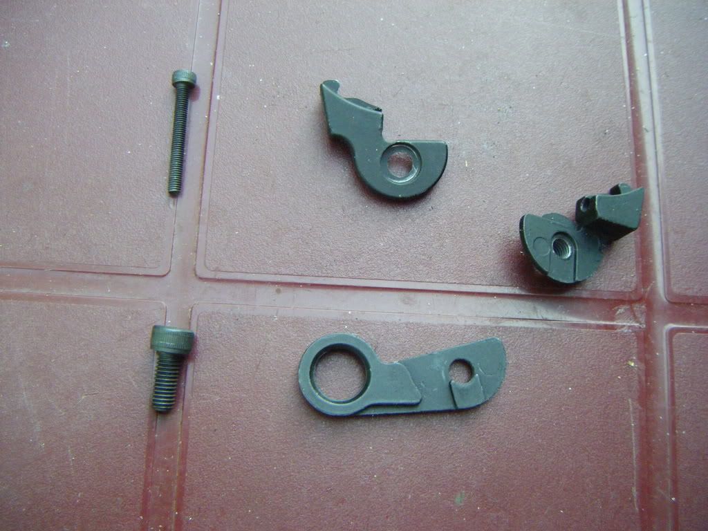

    ok!!! ora andremo ad utilizzare questi oggetti (come vedete dalla foto ho perso una delle 2 viti piccole e l'ho rimpiazzata con una normale vite a taglio modificata..ecco il perchè del cacciavite:-d ) :

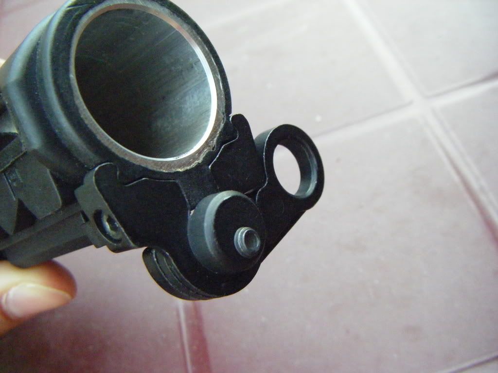

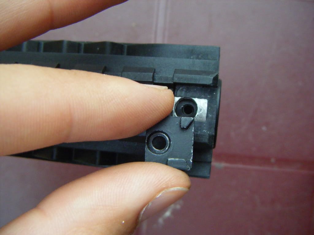

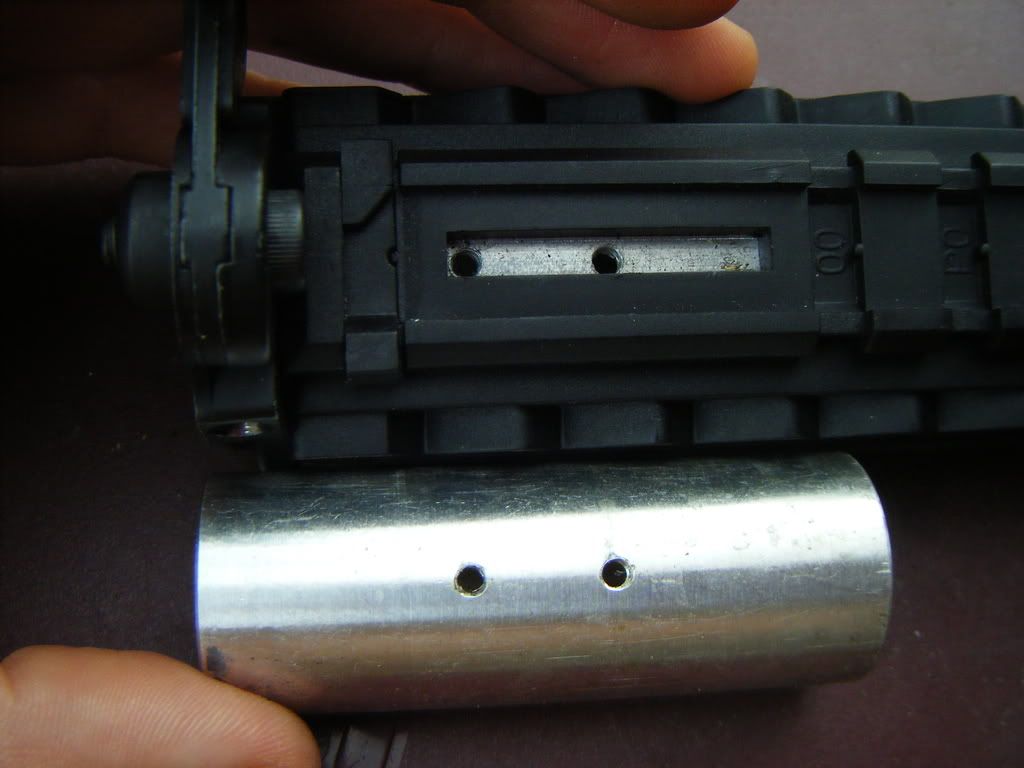

    come potete vedere dalla foto succ..i buchi nel tubo sono uguali a quelli del blocco tubo e qui andremo ad inserirlo:

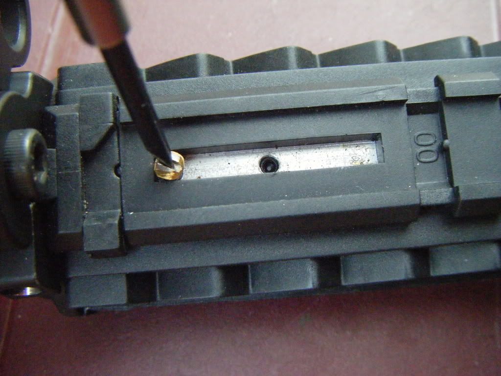

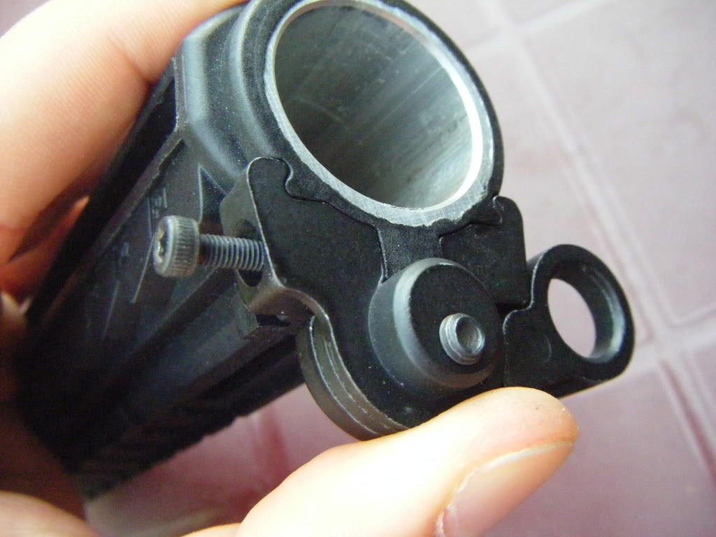

    inseritelo mantenedo l'allineamento con i buchi del tubo:
    eccoli allineati:

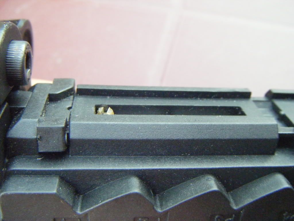

    fissiamo le viti (attenzione non serve far tanta forza, anzi fate in modo che non escano dalla parte opposta)..
    una ulteriore avvertenza, non ci devono essere parti che escono altrimenti il calcio si può bloccare prima che arrivi in finecorsa:

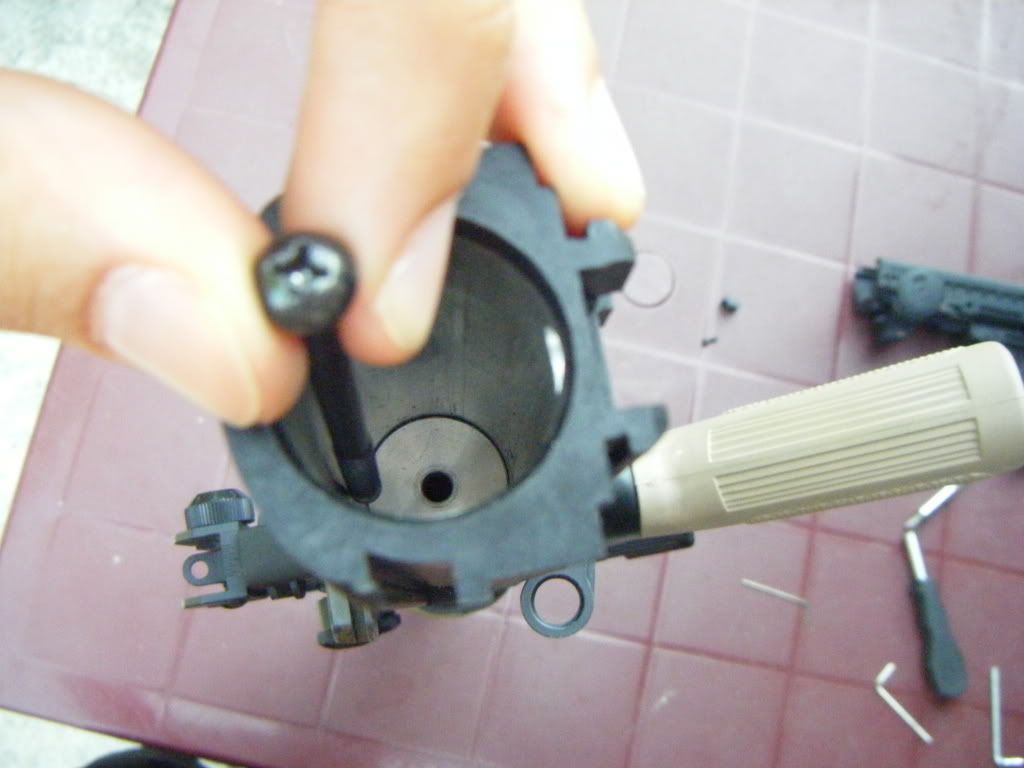

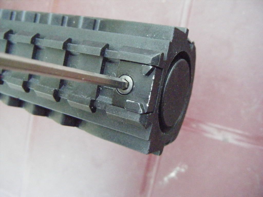

    ora prendiamo lo spessore e collochiamolo sul guscio:
    infiliamo il tubo e con 2 dita manteniamo lo spessore nella posizone corretta per evitare basculamenti:
    nella parte opposta del tubo inseriamo il vitone e fissiamo il tutto:

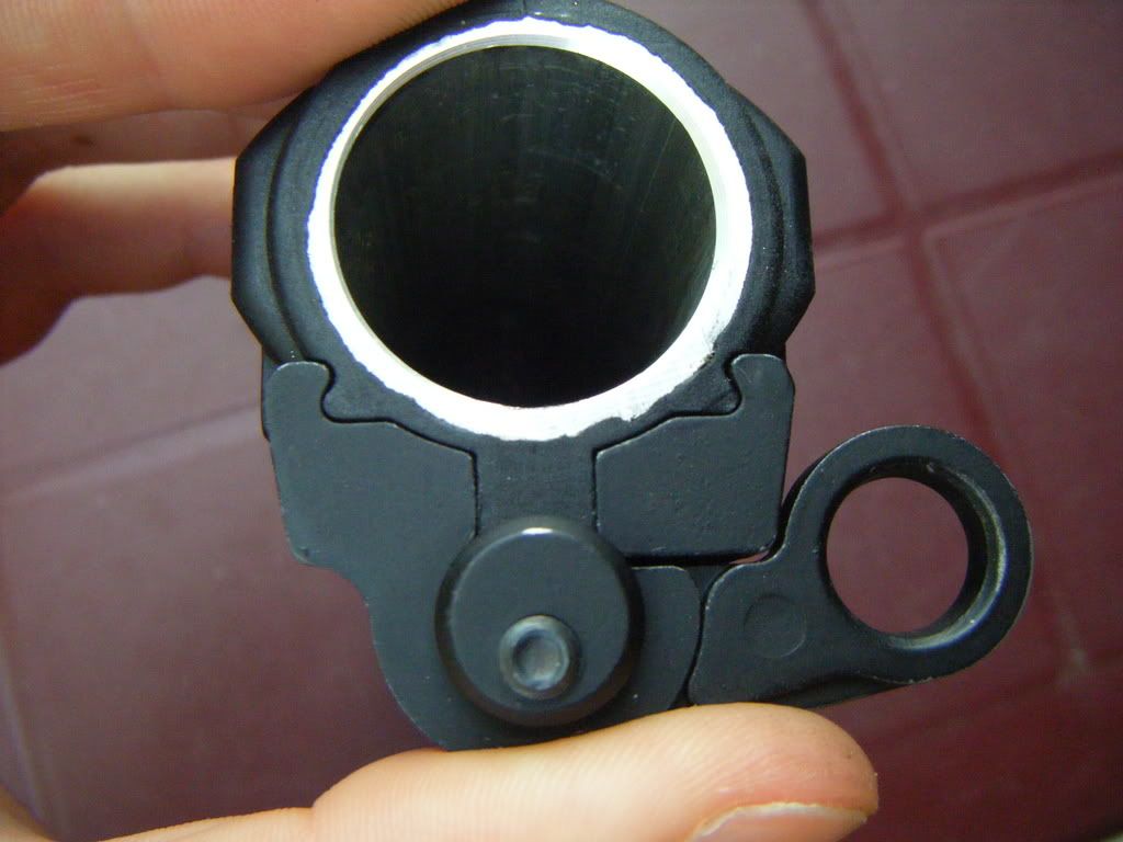

    ora per chiudere il tubo utilizzeremo questi oggetti:

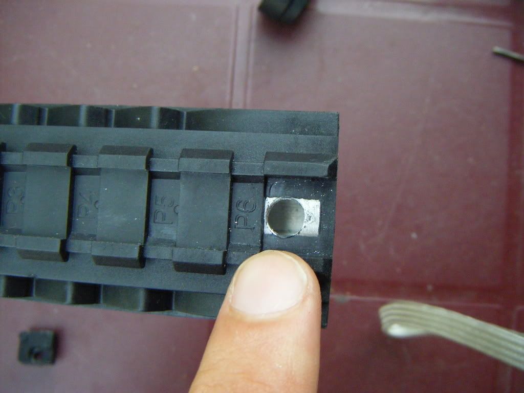

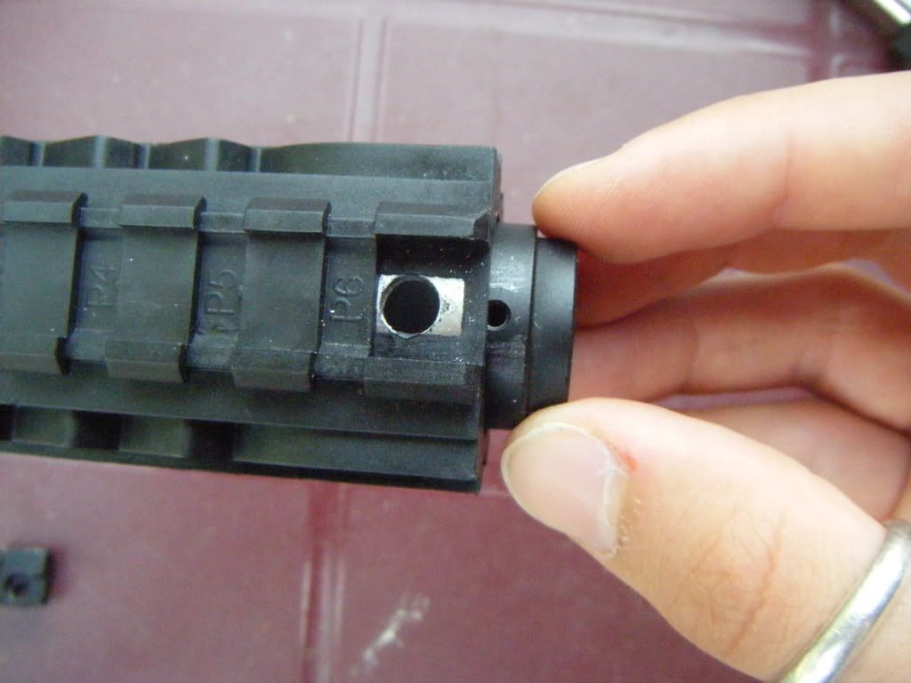

    foro presente sotto al tubo e dove andremo ad agire:
    inseriamo l'oggetto rotondo per la parte più larga nel tubo mantenendo l'allineamento tra i due foretti:
    inseriamo il pezzo per lo scorrimento del calcio e fissiamo con l'ultima vite :

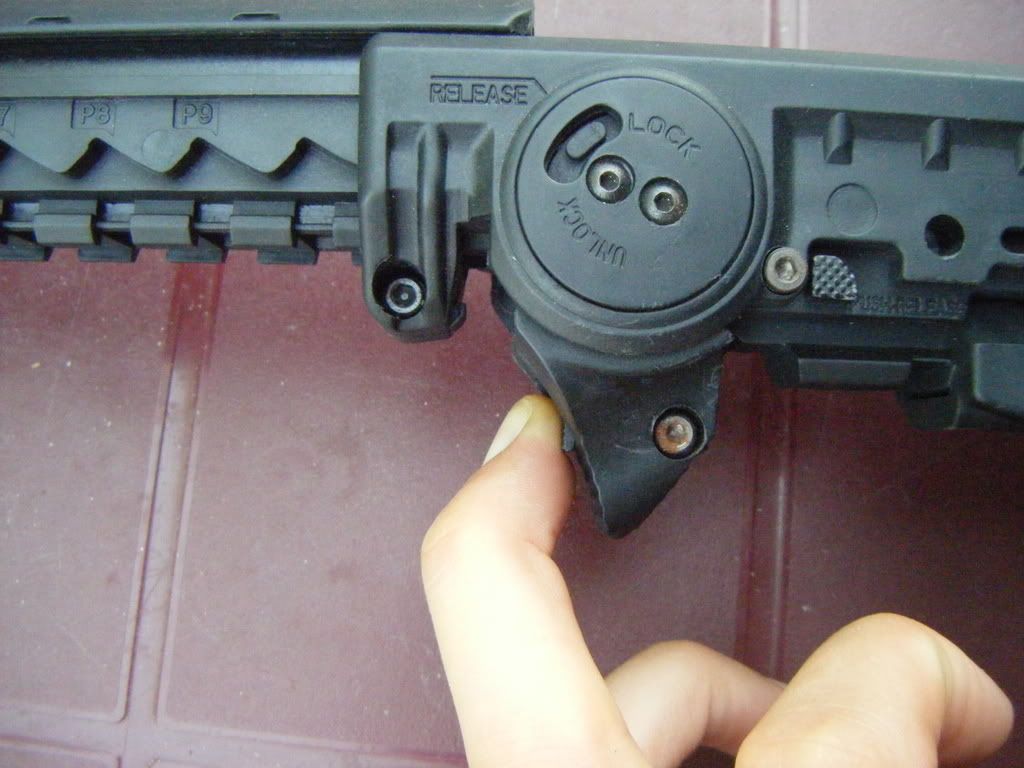

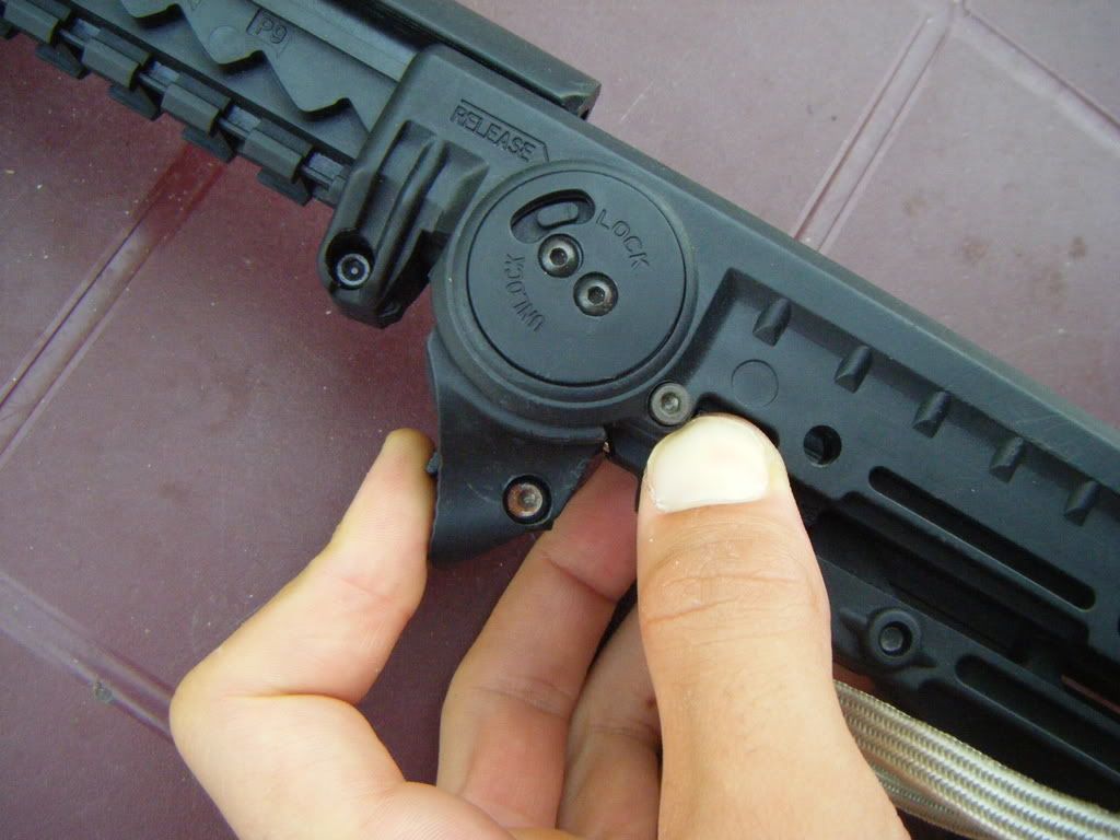

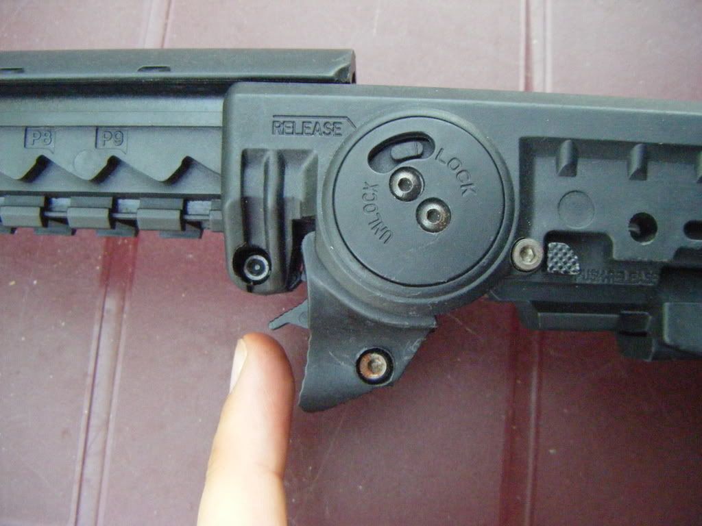

    per inserire/togliere la pala del calcio basta premere in entrembi i lati questi pulsanti:
    quest'ultimo servirà anche per far scorrere la pala
    per inserirlo mantenete premuto tutto e il gioco è fatto:

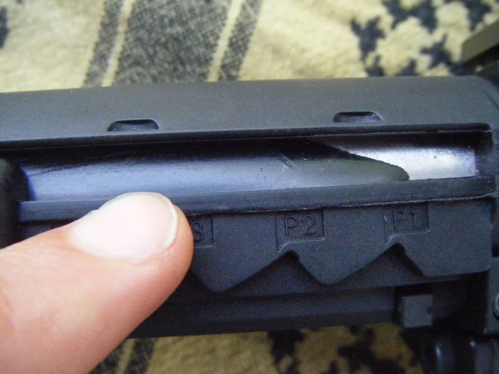

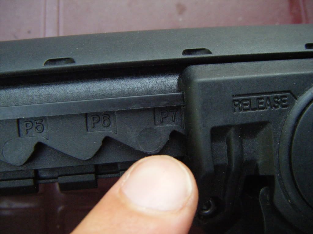

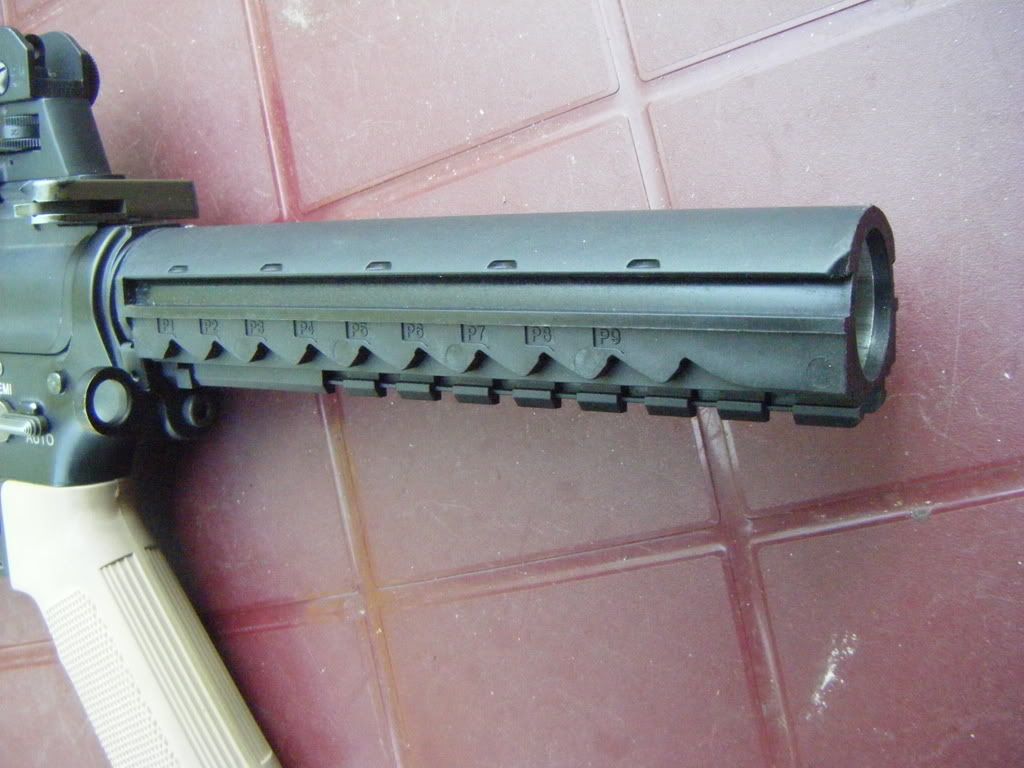

    come noterete la pala aperta al max si bloccherà su p7 ..anche se sono presenti il p8 p9 nn possono essere utilizzati poichè è lo spazio occupato per il pulsante dello scorrimento..cmq alla max apertura il calcio prende o supera le dimensioni di un calcio fisso:

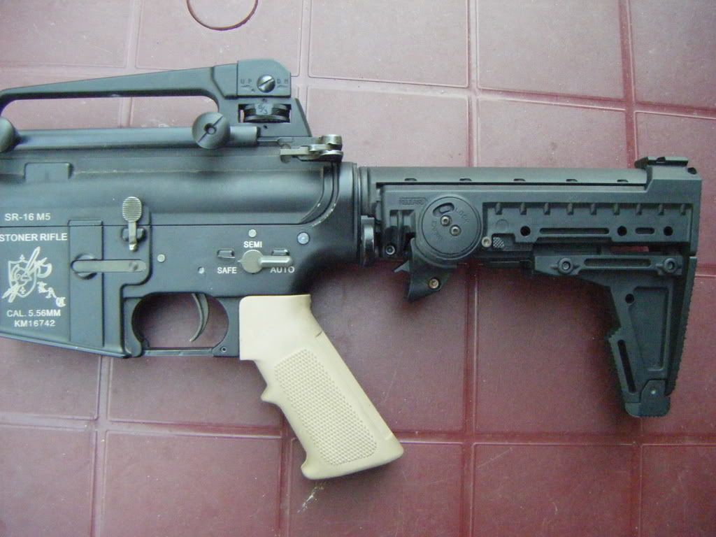

    conclusioni:
    per essere un low cost devo dire che è di ottimissima fattura, sia esteticamente che materialmente..si può far ancora meglio ma per quanto mi riguarda sono molto soddisfatto
    pro:
    ottimi materiali
    ottima replica
    abbastanza semplice nel montaggio
    contro:
    presenta sbavature
    scomodo da aprire /chiudere
    qualche imperfezioni:
    foto fast:
    nel complesso voto 8
