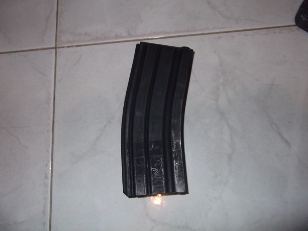

    i caricatori si presentano molto bene, in metallo ben rifinito e senza sbavature, e io abituato ai caricatori maggiorati noto subito una cosa
    peso e solidità, "schiacciandoli" non si sentono scricchiolii del guscio e il peso da vuoti assomiglia a quello di un maggiorato pieno

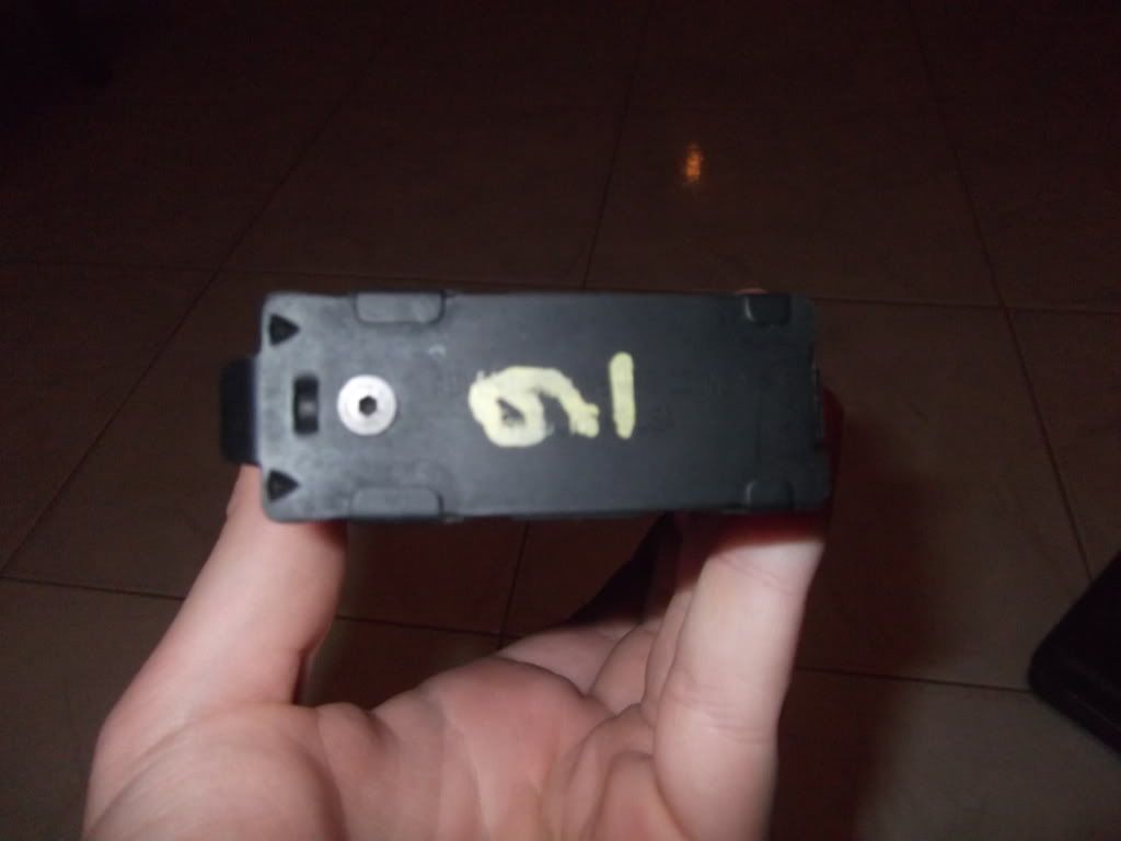

    inoltre il sotto ha i loghi incisi "adventure line meg.co.inc parsons.ks.usa"

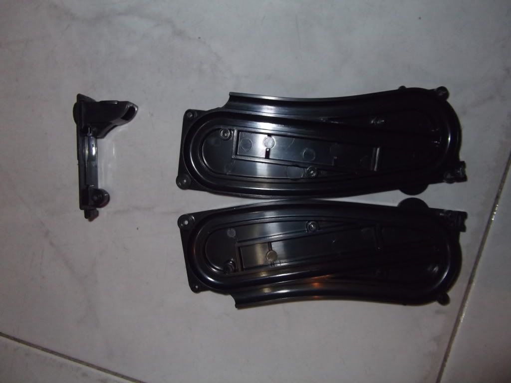

    allora decido di aprlirli, passiamo allo smontaggio:
    il numero l'ho fatto io eh

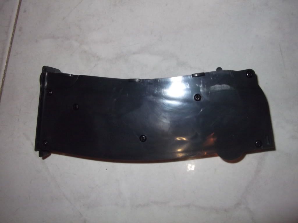

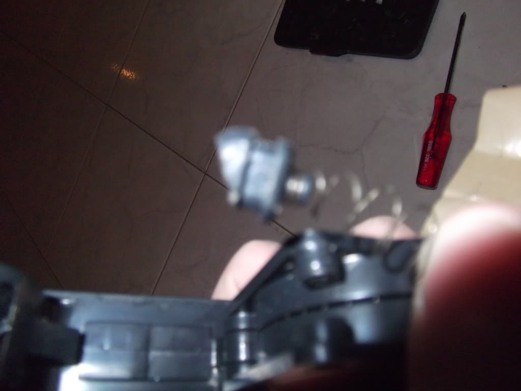

    svitiamo la vite sotto che tiene attaccato la meccanica al guscio e sfiliamo l'interno e ci troviamo davanti questo,
    notiamo ben 7 viti a chiudere il tutto e si nota subito che il caricatore non è diviso in 2 parti ma in 3 con la parte superiore mobile, questo ci permette di estrarre la molla senza aprire tutto il caricatore ma svitando solo la parte superiore,

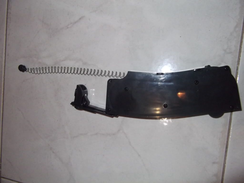

    apriamo tutto e ci troviamo davanti l'interno

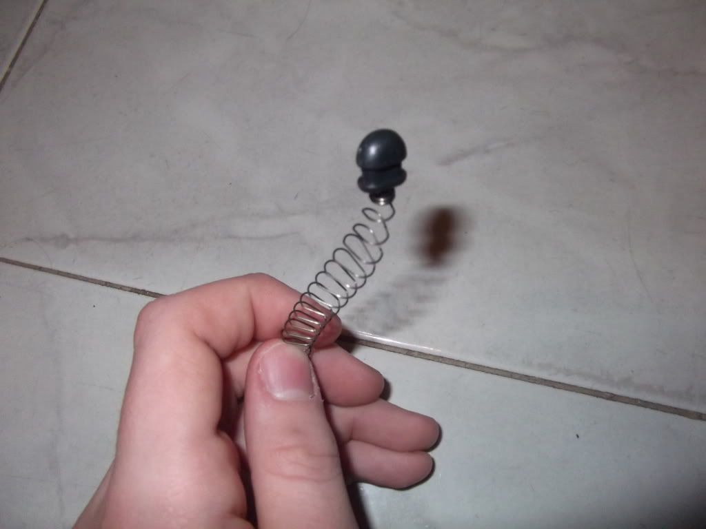

    , il canaletto senza bave o senza grassaccio o olio e la molla lunga circa 62 cm con il pirulino per spingere i pallini che essendo tondo crea problemi di inceppamento con i bb,
    per ovviare a questo problema basta prendere una lima o il dremel e tagliare una parte del pirulino rendendolo perciò quasi a forma di triangolo rettangolo
    rimontiamo il tutto e e walà caricatore funzionante al 100%

    ma quindi basta limare il pirolino per impedire che si blocchino gli ultimi pallini?
