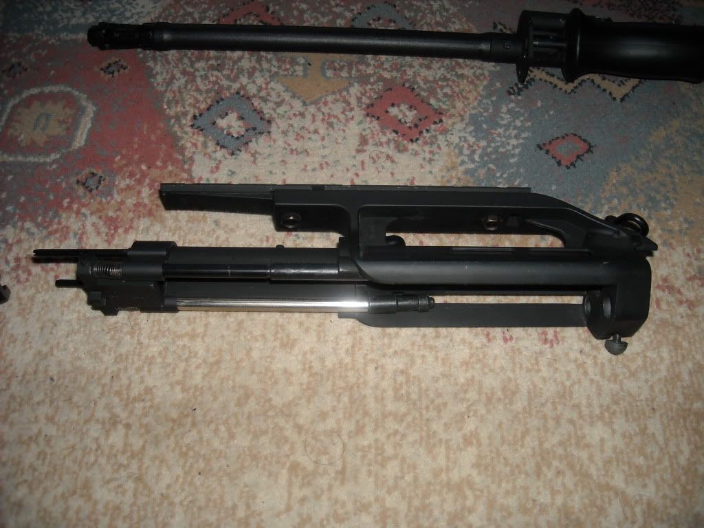

    Ma ora passiamo allo smontaggio del rail:
    Portare questa "sicura del rail" in questa posizione e sfilare normalmente il rail...
    Ecco il rail...da come si può notare l'asta d'armamento segue due tubicini di ferro dove a sua volta fungono da guida per una molla...la molla per rilasciare l'asta d'armamento...L'asta d'armamento ha un blocco finale,dove serve per lasciare l'otturatore scoperto.
    Si potrà sfilare la canna svitando due viti nella outer:
