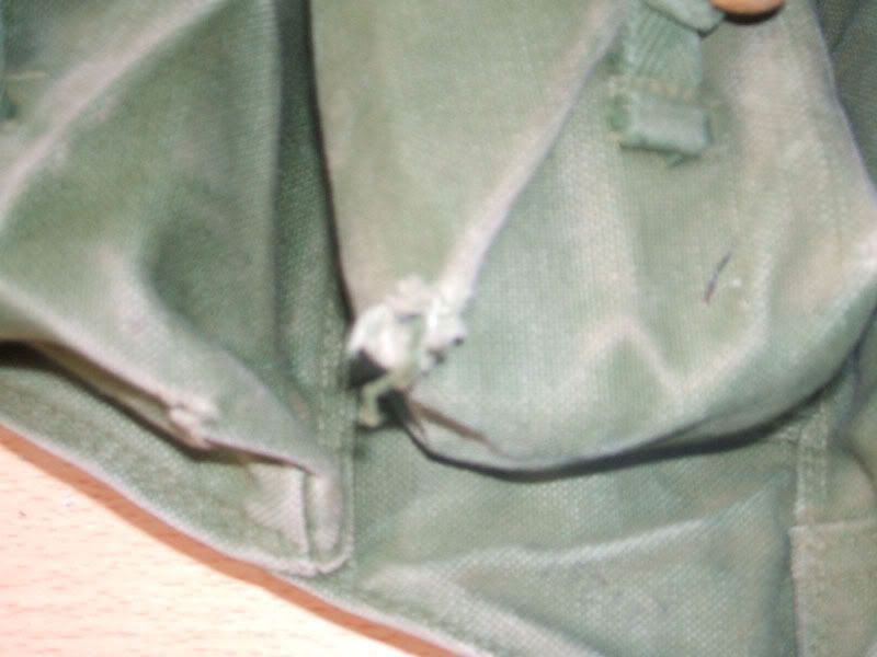

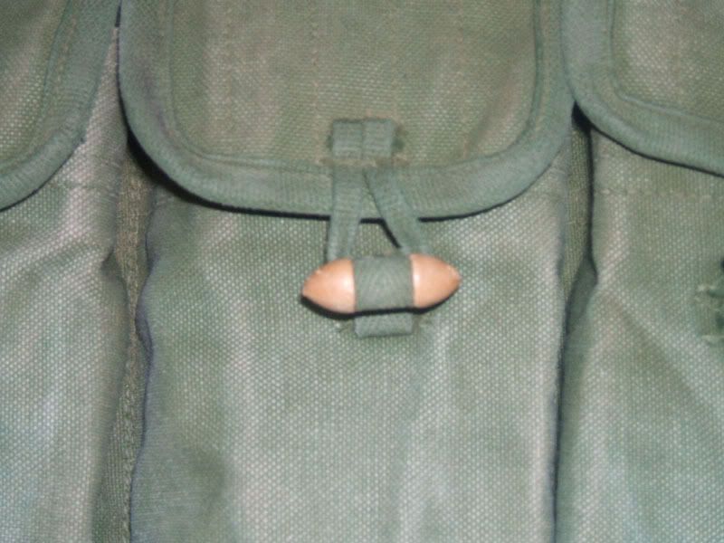

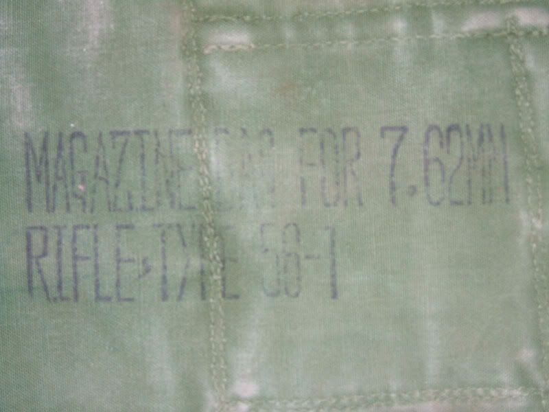

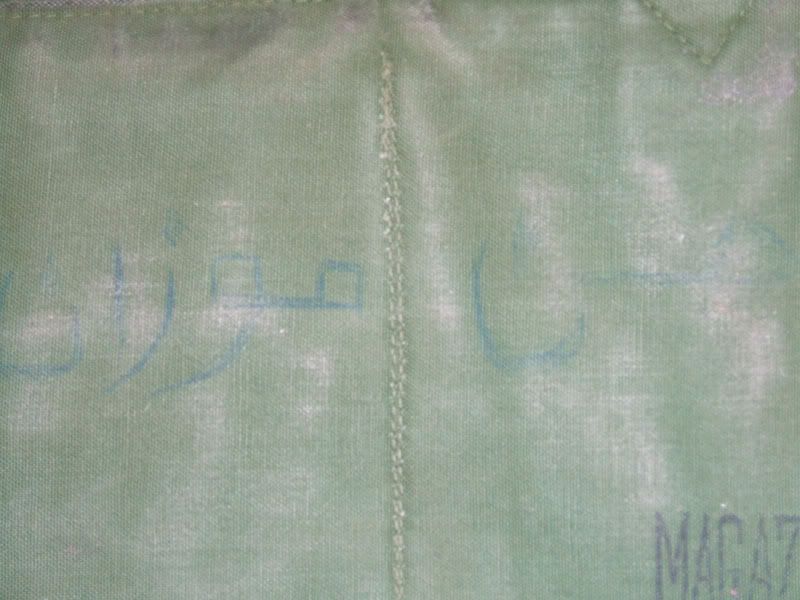

    Raiders TST - Bari
    2,812
    Il mio è molto usato (originale con tanto di scritta in arabo dietro) ed ha assunto la stessa colorazione che hai dato tu, il biancastro si va a sostituire al verde
    Ottimo lavoro comunque.
    Ecco qualche foto
    Ultima modifica di erduca; 16/09/2011 a 10:05
