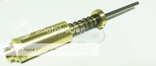

    Dalla ARS è in progettazione questo kit per aumentare il rinculo dei SOPMOD Marui e cloni.
    Il peso è di 350 grammi (l'originale pesa 282 g) ed è stata progettata una seconda molla che aiuti il lavoro del pistone per evitare troppo stress su quest'ultimo.
    Se volete maggiori info tecniche le trovae qua: https://echigoyaworks.com/showthread...d=6257#pid6257
    Il video è abbastanza eloquente!

    sto cercando di immaginarmi il funzionamento, da quanto visto sembra non essere una semplice massa come nel marui ma piu un kit tremors upgradato...

    Boh, non riesco a immaginarmi il funzionamento comunque..
    In ogni caso, non in riferimento a questo upgrade, ma al loro esperimento precedente raccomandano:
    upgrade requirements:
    due to the additional weight in the recoil unit.this will add stress in the the internals parts. to counter the stress produce by the heavier recoil unit you will need to upgrade the internals or if not your piston and sector gear will crash any moment of time.
    upgrade parts required:
    1. Seigetek Chromoly CNC hi torque gear for Tokyo Mariu M4A1 sopmod
    2. Full metal piston
    3. metal bushing
    4. high torque motor
    5. FET
    6. bearing spring guide
    at least with these upgrade parts you will overcome the stress from the heavier recoil unit and makes your gun operate smoothly.
    Credo che per il surus sia necessario lo stesso upgrade..
