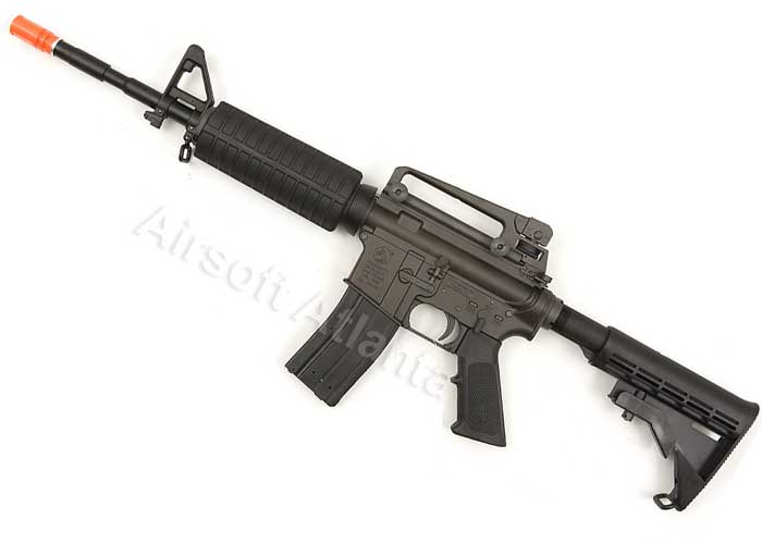

    dopo aver acquistato un M4A1 da un buon sito online,
    mi sono accorto che i gusci non erano neri ma un grigio scuro che faceva un po a cazzotto con il resto dell'asg... ma non mi sono perso d'animo e sono partito con la customizzazione!
    ho smontato l'asg ed ho riverniciato tutto FORTUNATAMENTE... perchè mi sono accorto che il venditore intelligentemente ha forato lo spingipallino con un trapano!
    tornando a noi, modifiche:
    Verinciatura dei gusci con una vernice nera opaca
    smontaggio del paramano anteriore e sostituito con un ris da 7 pollici, anche esso riverniciato!
    passaggio fili dalla parte anteriore a quella posteriore
    sostituzione pistone con src verde ad alta scorrevolezza
    molla sniper mk100
    cilindro pieno sostituito con cilindro a 3/4
    spessoramento con spessori modify
    Grip anteriore vfc
    torcia replica surfire
    ampeq vanares
    acog kingarms
    ora stavo pensando di riportare i fili in avanti per poi inserire la batterie nell'ampeq per montarci un kit recoil della modify...cosa ne pensate?
    intanto eccovi le foto

    Bello,finalmente un m4 semplice! Che vernice hai usato?

    sono andato da un amico che realizza vernici ed ho usato la sua mazzetta colori RAL per farmi fare il nero che desideravo..logicamente opaco è venuto come un effetto vellutato...non è liscio insomma

    Bella verniciatura, potresti postare una foto del RIS verniciato per vederne l'effetto?
    Comunque io lascerei perdere il kit della modify per il rinculo: ce ne era una rece qui su sam e aveva un sacco di problemi senza contare che è decisamente troppo invasivo...

    Grazie, forse ho capito a quale kit ti riferisci, ma credo che sia una copia del sistema cesto da modify... Che come ben sappiamo le cose le fa con un criterio.... Altre considerazioni a riguardo?
