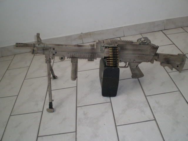

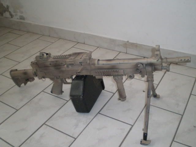

    infine una bella sprayata, un'aimpoint e segato il terminale del recupero del gas eccola finita:
Nome:   DSCN3391.jpg
Visite: 130
Dimensione:   200.5 KB
ID: 102587Clicca sull'immagine per ingrandirla
Nome:   DSCN3390.jpg
Visite: 250
Dimensione:   197.6 KB
    in queste foto si vedono ancora i 2mm di spessore del calcio, poichè il lavoro l'ho fatto dopo
