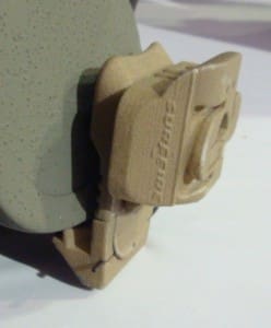

    allora...vediamo se riesco con qualche foto a farvi capire meglio il problema visto che io e lo spenk abbiam preso assieme la surefire(a saperlo c'era anche l'attacco classico...mannaggia!!!)
    comunque ecco le foto del problema

    tra l'altro mi son fottuto parte della vernice dell'0orecchia!
    comunque sia...non me nè intendo quindi chiedo:
    è troppo avanti/indietro?
    i due grani secondo voi vanno "serrati" sopra la fascia che corre all'estremità del mich o appena finisce?
    spero riusciate ad aiutare noi due poveri disgraziati e chiunque altro possa in un futuro aver questo problema!
    grazie
    CUZE

    Io proverei a svitare i grani completamente, spingerei poi il supporto tutto verso l'alto, in modo tale che i due pad di gomma nera tocchino il mich, poi stringerei prima i due grani sopra e poi il grano sotto se necessario.
    Dalle tue foto sembra montato troppo dietro.

    No, la foto è in rete. Guardandola adesso penso che sia però montato come il tuo, semplicemente più avanti.
    Se fosse così l'unico sistema che mi viene in mente per farlo aderire è creare uno spessore, io valuterei di farlo all'interno con camera d'aria o meglio ancora con quella gomma spessa dei paraspruzzi dei camion da circa 0,5 mm.

    e comunque dalla foto che hai postato tu si può notare che non aderisce perfettamente la parte superiore dell'attacco(quella con i due gommini neri).

    Io in tutte le prove che ho fatto sono riuscito a fissarla.. Il problema e' che non e' "forte" sta su da sola ma se faccio un saltello con l'elmetto in testa la torcia parte.. Bah credo che l'unica sia spessorare la parte interna dalla parte del gancio nero.. Ma se mi girano le bolas vite passante e via

    Naturalmente spessori se un domani vuoi togliere la staffa. Se no valuta il fisaggio come dice Spank.

    da possessore io ho risolto con un cartocino piegato all interno dell elmetto in modo da riempire lo spazio e ho provveduto ad allentare la vite della regolazione in modo tale da far fare gli scatti e poterla regolare meglio a seconda dell utilizzo

    Stessa medesima opzione...ma son andato giu' di camera d'aria...secondo me da piu' aderenza!
