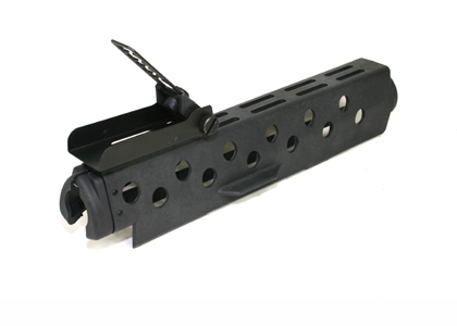

    ho da poco preso questa splendida asg e girovagando in rete mi sono imbattuto in queste foto
Nome:   tavor-06-m203.jpg
Visite: 63
Dimensione:   17.7 KB
Nome:   indian-soldiers-with-tavor.jpg
Visite: 67
Dimensione:   97.9 KB
    nella prima l'M203 ha un adattatore dedicato che ricopre completamente lo spazio del paramano...quindi a meno che non abbiano ricreato un modello simile (come per l'AUG) c'è ben poco da fare...
    nella seconda foto l'M203 è montato in maniera più "artigianale"
    secondo voi è possibile ottenere lo stesso risultato con un classico M203 con aggancio da canna?
    i miei dubbi sono essenzialmente due :
    - la larghezza di quel pannello forato è simile ai comuni M203? altrimenti mi troverei con la zona grilletto ostacolata dalle sporgenze del paramano....
    - il peso,vista la conformazione diversa del fucile,può portare a spostamenti della canna con relativi problemi ad hop-up ecc...
    grazie in anticipo

    Particolare la seconda foto... Se non sbaglio sono FS indiane...
    Comunque, il primo attacco lo vedo veramente duro da replicare... Il secondo sembra effettivamente un astina da M203 per M16 adattata artigianalmente, ha anche il foro per il delta ring. Io, per evitare di spendere un capitale, proverei a realizzare l'astina da me, a modo che utilizzo le quote che più mi son comode, poi ci piazzo sotto il 203.
    Comunque un peso del genere non influisce affatto su HU o canna
    grazie dell'idea fedez...ma credo che non sia molto semplice come operazione...dovro studiarci un pò su...
    io avevo intensione di prendere un M203 con attacco da canna e metterlo su senza modifiche....ma non so se ci sono le distanze e lo spazio giusto

    Se l'astina forata è quella dell'M16 per 203
    Secondo me si può fare, in fondo le quote sono al 99% come quelle degli oggetti reali... Levi la cover di gomma che fa da impugnatura, ci piazzi due viti che lo tendono ben saldo e crei l'attacco anteriore sull'outer barrel...
    P.S. La tua outer è lunga abbastanza?
    L'avatar di BERSERK-SAN MARCO
    Phoenix(PE) - 22°SAT(BR)
    09 Jan 2008
    11,467
    montare quel pezzo è assolutamente ininfluente dato che è assolutamente svincolato dall'M203!!!
    il 203 si attacca alla canna dei fucili...l'astina paracanna forata si installa invece tra delta di mira anteriore e l'anello tronco-conico fissato al castello!!!
