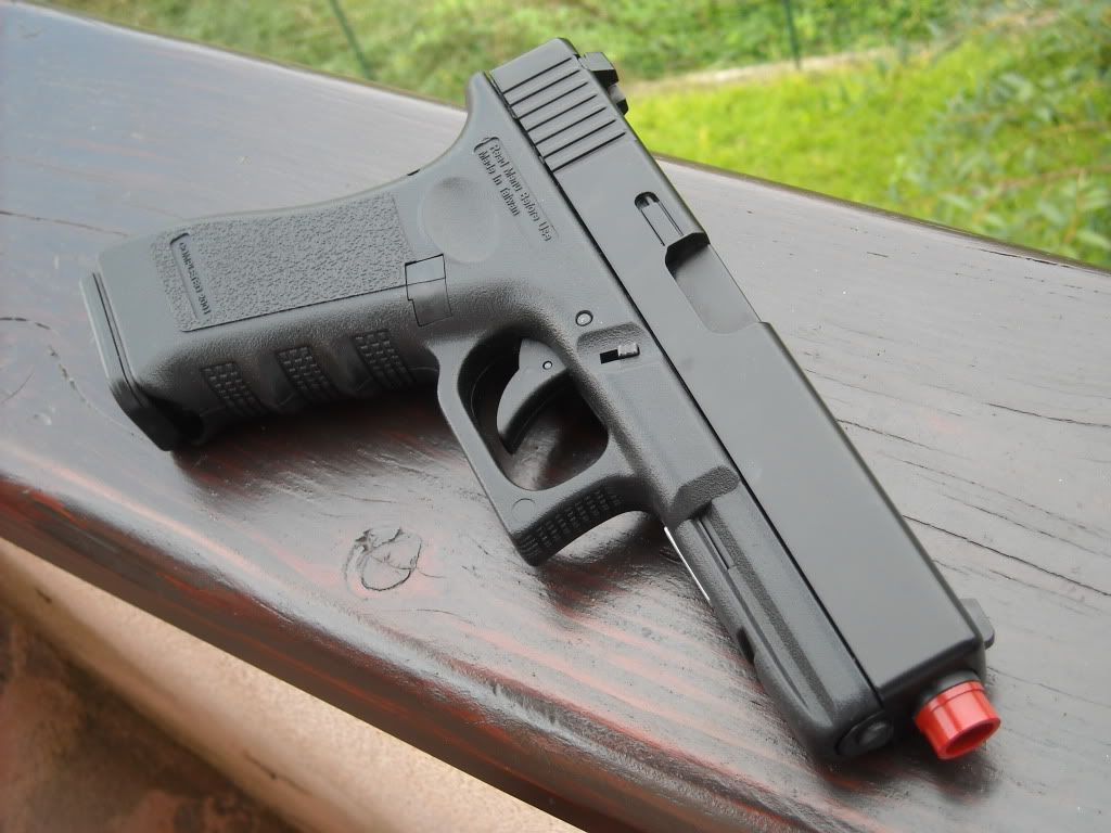

    Eccomi qui a recensire la mia amata Glock 17 della Taiwanese Hfc
    Ciò che mi ha spinto ad acquistare questa replica è stato il costo abbastanza ridotto e naturalmente il bisogno e la voglia sempre più forte di avere un arma secondaria in caso di utilità...
    Comprata su un noto sito San marinese, essa arriva in una valigetta di plastica nera con sopra un etichetta riportante l'immagine della pistola e le sue caratteristiche.
    All'interno possiamo trovare la pistola ben ferma tra la spugna nera, un carichino (molto scomodo direi, dato che faccio prima a caricare tutti i pallini a mano) e un manuale d'istruzioni.
    La pistola e molto ben fatta, le immagini parlano da sole.
    Particolare Bolt-Catch
    Particolare della levetta adibita al bloccaggio del carrello (senza essa alla prima scarrellata il carrello vi partirebbe in avanti,presente una per lato)
    Spingendola verso il basso e muovendo verso lo spegnifiamma il carello è possibile rimuoverlo accedendo a tutto ciò che riguarda il funzionamento del grilletto, e ai sistemi di pescaggio e sparo presenti all'interno del carrello stesso.
    Particolare della sicura
    Caricatore
    Smontare i vari componenti del carrello, per un eventuale upgrade o manuntezione e molto semplice.
    Per prima cosa togliere la molla di ritorno del carrello.
    Spingerla dalla parte sinistra verso la parte destra, e poi vera leva verso l'alto.
    Per togliere il gruppo pistone/spingi pallino, basta svitare la vite posta in fondo al carrello che farà si che si potranno smontare sia tacca di mira che gruppo sparo.
    Ecco i pezzi che vi dovreste ritrovare.
    Quando togliete il gruppo pistone, attenzione a non far partire le due mollettine poste sotto il suo "corpo"
    Appena presa, la precisione non è delle migliori, ogni colpo, anche a distanza di pochi metri non è costante nel colpire il bersaglio...Scarti di anche 50 cm rendono quasi impossibile l'uso.
    Un piccolo accorgimento a costo zero, per endere questa replice precisa!
    Procurarsi teflon e nastro isolante, dopodichè bisognerà smontare il gruppo Hop-Up tramite l'unica vite passante che trovate in esso.
    Fatto ciò, sfilate la canna, sfilate il gommino dalla canna e pulite per bene tutto.Dopodichè rimontate il gommino sulla canna, e fategli qualche giro di teflon attorno, quanto basta per far si chè all'interno del gruppo Hop-up stia tutto fermo.
    Fatto questo, rimontate la canna con il relativo gommino, e fate qauelche giro di nastro isolante in punta alla canna, in modo che essa non balli all'interno dell'outer nel momento dello sparo.
    Fatti questi accorgimenti avrete una pistola precisa e costante nei tiri.
    Conclusioni
    E' una buona pistola, le rifniture sono ottime, nessuna sbavatura sulle plastiche o sulla vernice del carrello.Solida e pesante.
    Non perde molto gas, ma subisce molto gli sbalzi di temperatura a causa del gas utilizzato, ossia Green Gas.
    La potenza non ho ancora avuto modo di provarla, ma come si sà varia dai gas utilizzati.
    Il carrello sembra esser fatto in ghisa, mentre il corpo in polimero.Il caricatore pesa solo lui quanto la pistola...E' un macigno.
    Alla fine vale i soldi che costa, per una pistola scarrellante.
    Spero vi sia piaciuta questa recensione.
    Saluti

    Complimenti per le foto direi! Rep + per lo sbattimento...
    A parte l'assenza di loghi (che su una Glock, personalmente, si sente ) e quella orrenda sicura sembra un ottimo prodotto... Cita il negozio, non è vietato!
    Cheytac
    Scusa se ti correggo ma a me sembra una Glock 17, la Glock 18 ha il selettore Semi/AUTO sul carrello nella parte sinistra.
    Per il resto ottima Rece!

    Egià...il non avere i loghi è una pecca sulle Glock!
    Grazie per la Rep+!
    Quote Originariamente inviata da Cheytac Visualizza il messaggio
    Grazie Cheytac ora correggo subito!

    ottimo acquisto, la ho avuta anche io per qualche tempo e ne ero davvero soddisfatto, anche io avevo teflonato e nastrato la inner per avere una discreta precisione e poi mi poiaceva un sacco lo scarrellamento che era davvero forte e secco!
    LA ho data via ( a malincuore) solo per motivi estetici, in quanto non riproduceva al 100% la vera G17: per la precisione gli mancavano appunto i loghi, gli organi di mira non erano quelli standard Glock, gli mancava la sicura sul grilletto, e cosa trascurabilissima (ma non per me che soffro di manie di perfezione), le rientranze ergonimiche sul fusto dove si appoggia il pollice della mano che impugna non erano marcate come in quella reale
    Lo so, lo so sono paranoico....
    A parte queste stupidaggini è una pistola spettacolare, complimenti per l'acquisto!

    Ognuno ha i suoi standard Fede xD Mi sono abbastanza accontentato...Mi sembrava carina a quel prezzo poi se uno è patito è patito...cè poco da fare
    Comunque grazie!
    L'avatar di Fede1978
    Etruria Rangers
    48
    11 May 2009
    4,902
    Tra tutte le stronzate che ho detto mi sono addirittura dimenticato di farti i complimenti per la bella recensione che hai fatto
    Scusa....
    Comunque ti volevo far notare una particolarità: nella prima foto in cui mostri il gruppo di scatto (praticamente la decima partendo dall'alto) vedi quel forellino a sinistra del gruppo di scatto appunto?? ci va una vitarella molto piccola, la HFC la ho sostituita con la Marui che è molto simile se non uguale a questa, e lì appunto nella marui c'è una vitina... all'inizio credevo che si fosse staccata con le vibrazioni ma poi ho visto che il 100% delle G17 HFC non la avevano...

    Ahahah tranquillo fede
    Comunque è vero, ho notato ora...sai a cosa serve quella vitina che andrebbe lì??
    Non ci avevo mai fatto caso!!Grazie per avermelo fatto notare!!!

    no purtroppo non lo so e non lo ho mai capito.... però posso dirti che nella busta delle viti che ho a casa ne trovai un paio che ci andavano bene, ma non ho mai notato nè miglioramenti nè peggioramenti...
    credo che il gruppo di scatto (cos' come il fusto) sia stato clonato dalla Marui che ha la vitina e quindi abbia lo spazio... tieni conto che il buchino del fusto è anche già filettato!!

    Mmm...Un mistero!
    Cè la filettatura ma non la vite...fà quasi ridere a pensarci...Grazei dell'aiuto e per avermelo fatto notare!
