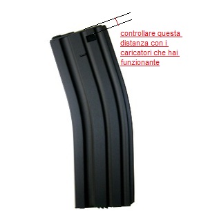

  6. #16
    L'avatar di Omombra
    I° M.A.S. - I° Montallegro Air Soft
    16 Oct 2009
    907
    Quote Originariamente inviata da Cino92 Visualizza il messaggio
    Si quello è in metallo ma non si aggancia
    Controlla la distanza come da foto seguente

    Spina L'avatar di Cino92
    28 Mar 2011
    243
    0,7 contro 0,7 e qualcosa
  10. #20
    L'avatar di Omombra
    16 Oct 2009
    907
    prova a togliere quel qualcosa con una lima e molto probabilmente agganciano
