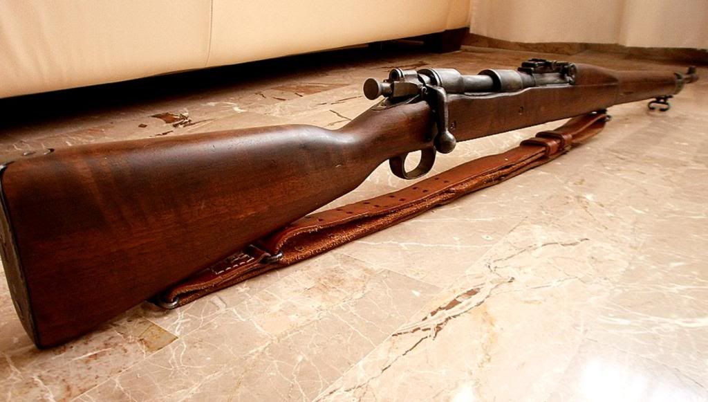

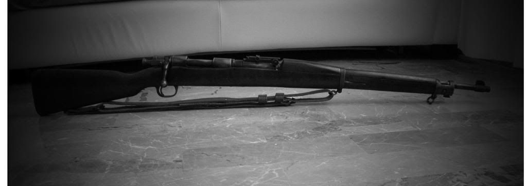

    Questo è il modello 30.06 Springfield 1903A1 ma con calciatura A4 (a pistola)
    Partiamo con il custom : D

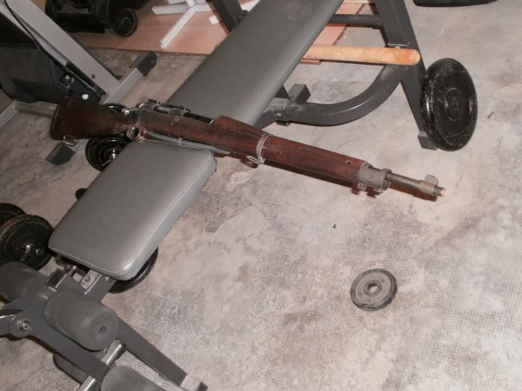

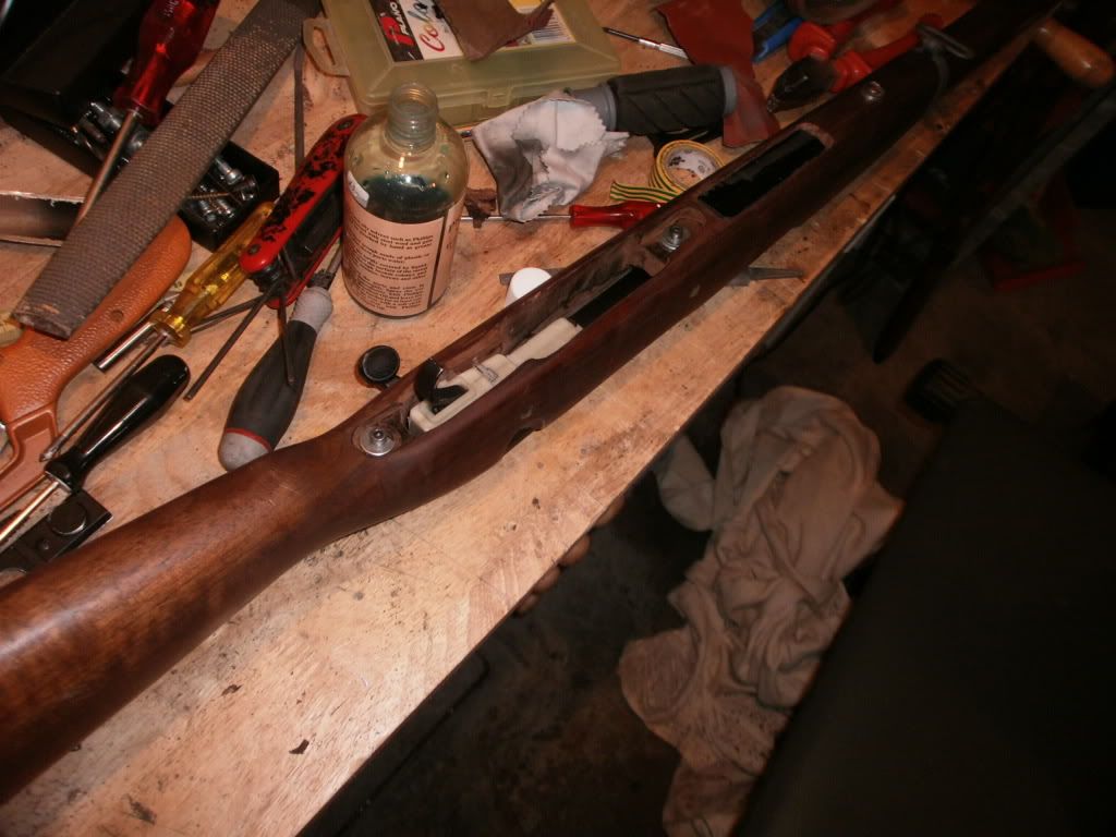

    Foto

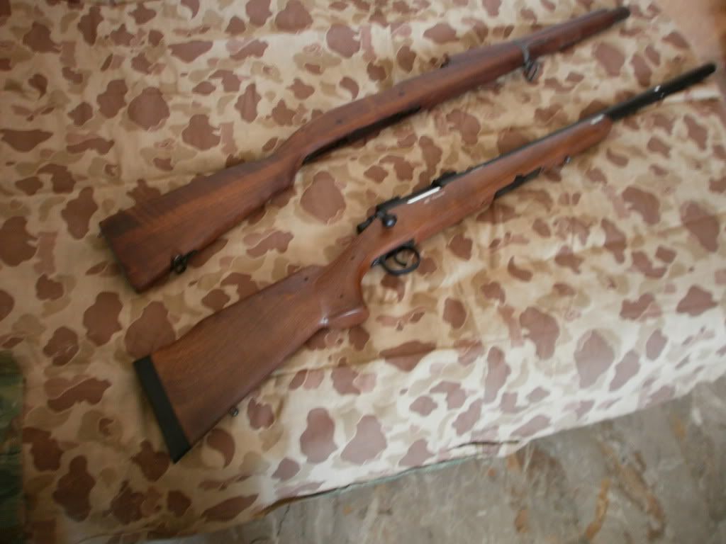

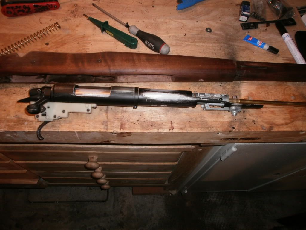

    Calciatura 1903A1 e la Base di partenza è un ACM 70,un bolt action,molto low cost (65€ con 2 caricatori)

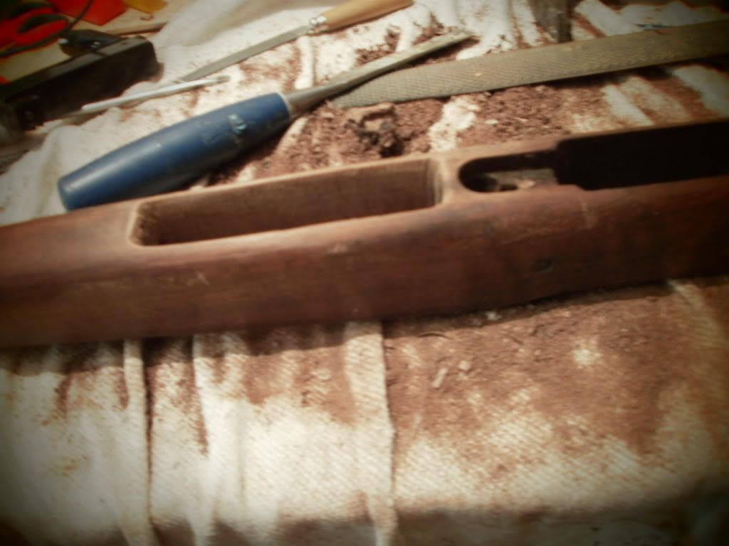

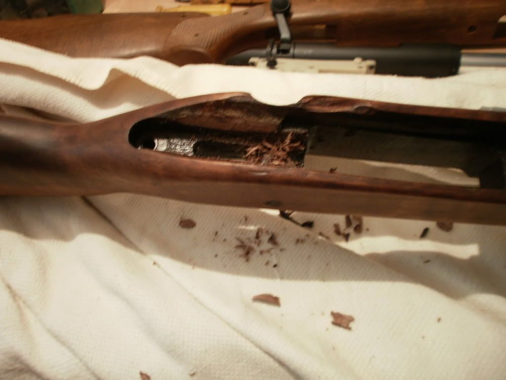

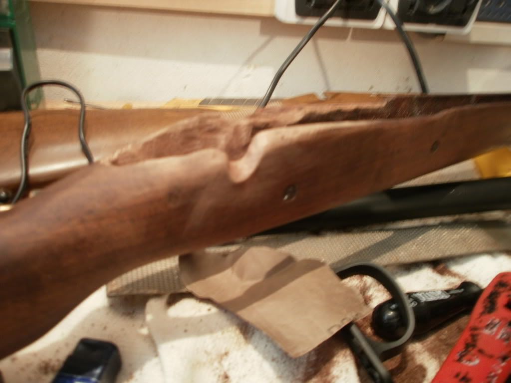

    Inizio a lavorare in legno ,creando lo spazio necessario per poter adattare la meccanica dell'M70 allo Stock del 1903.(nota bene:tutto a mano e si vede bahahaha,non ho macchinari fighi come la fresatutto di lima e seghetto)
    Fra una pausa e l'altra mi sono messo a crear un piccolo spazio per la manetta d'armamento (purtroppo non esiste replica con la culatta uguale a quella del 1903)

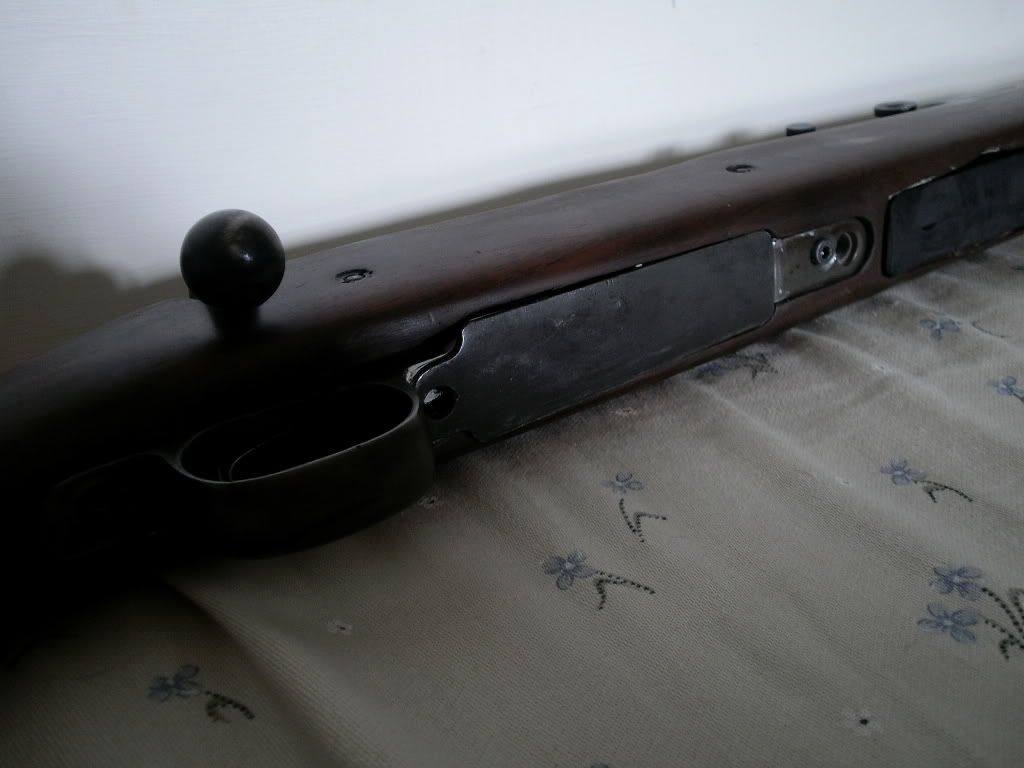

    Una volta prese due-tre misure ho incominciato a crear lo spazio per il caricatore
    Una limata qua e là
    Innestiamo il corpo del fucile

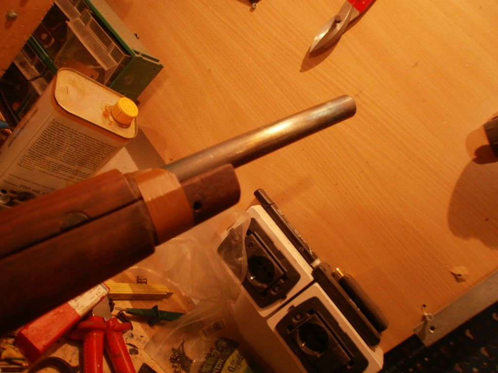

    così è come ho ridotto la canna
    montiamo il copricanna
    Per l'outer barrel,ho utilizzato un lungo cilindro,della stessa circoferenza del 1903.
    Tagliata,adattata e Brunita

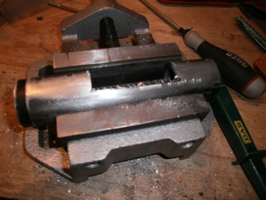

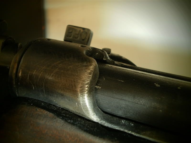

    E' arrivato il momento di modificare il receiver!
    il 1903 ha una scocca molto piccola e molto "aperta".
    Ho tagliato via un pezzo,limato
    e brunito.

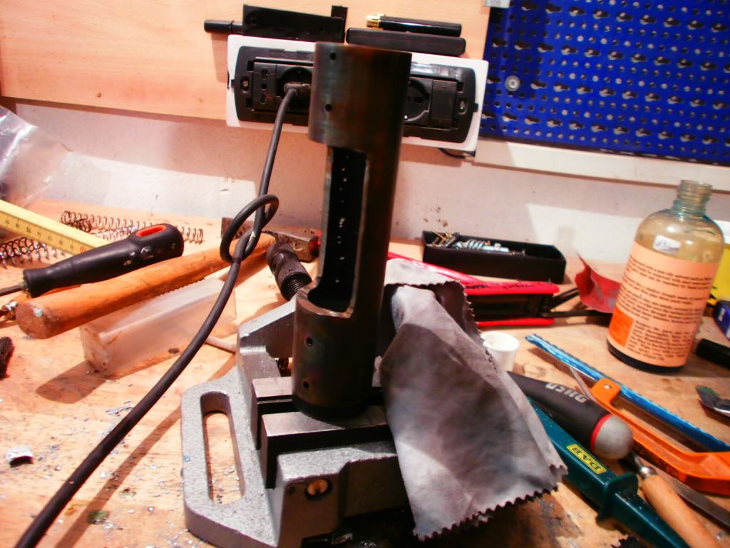

    Per l'hop up,ho ritagliato una piccola barra di ferro e l'ho forata in cima (un foro da 3mm),si vede poco.

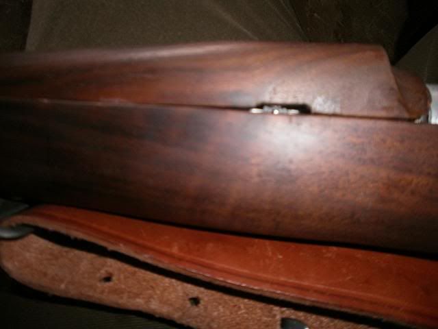

    Ho allargato leggermente il copricanna originale.
    Per regolare basta una piccola chiave esagonale.
    Il forellino si intravede appena.

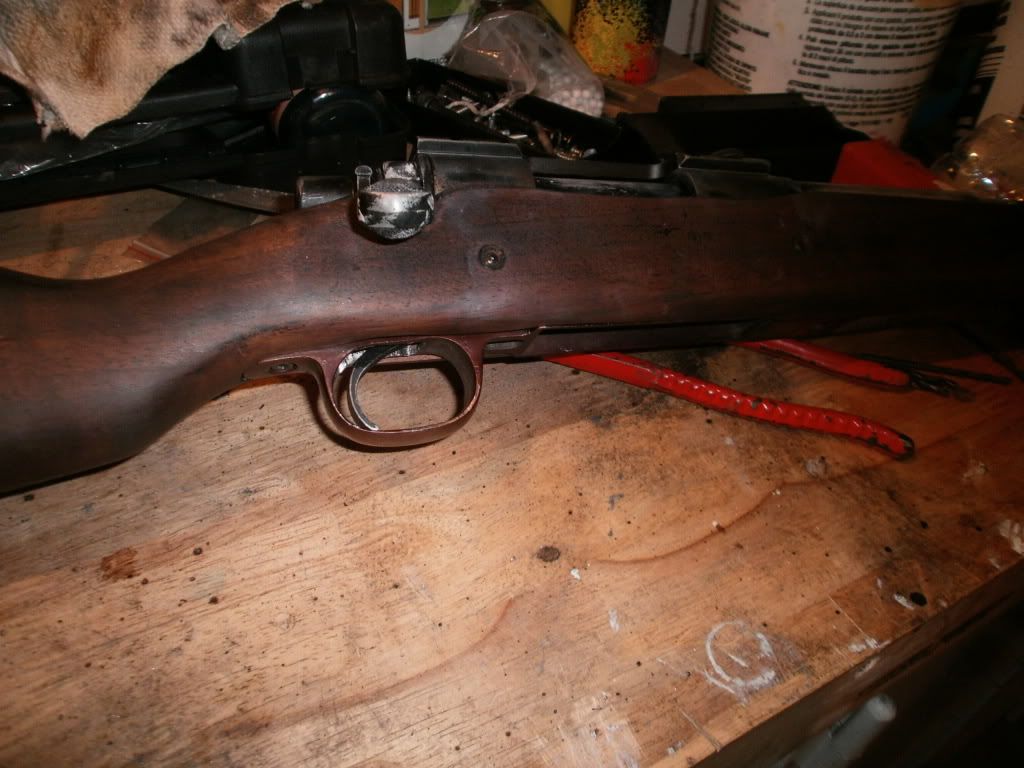

    Adesso è il turno del trigger,modificato,adattato e brunito (qui è stata dura)

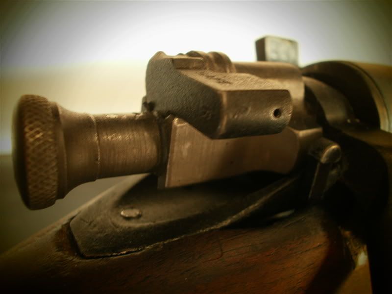

    Poi mi sono messo a lavorare il mirino posteriore e anteriore
    quello Anteriore,nessun problema
    ma quello posteriore mi ha fatto dannare,l'ho limato internamente per ore e ore,finchè il corpo dell'm70 non entrasse perfettamente al suo interno.

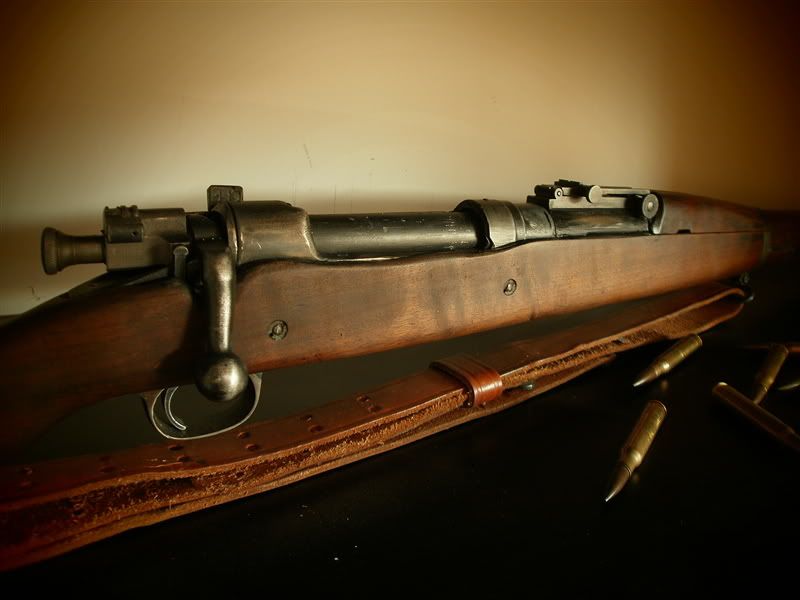

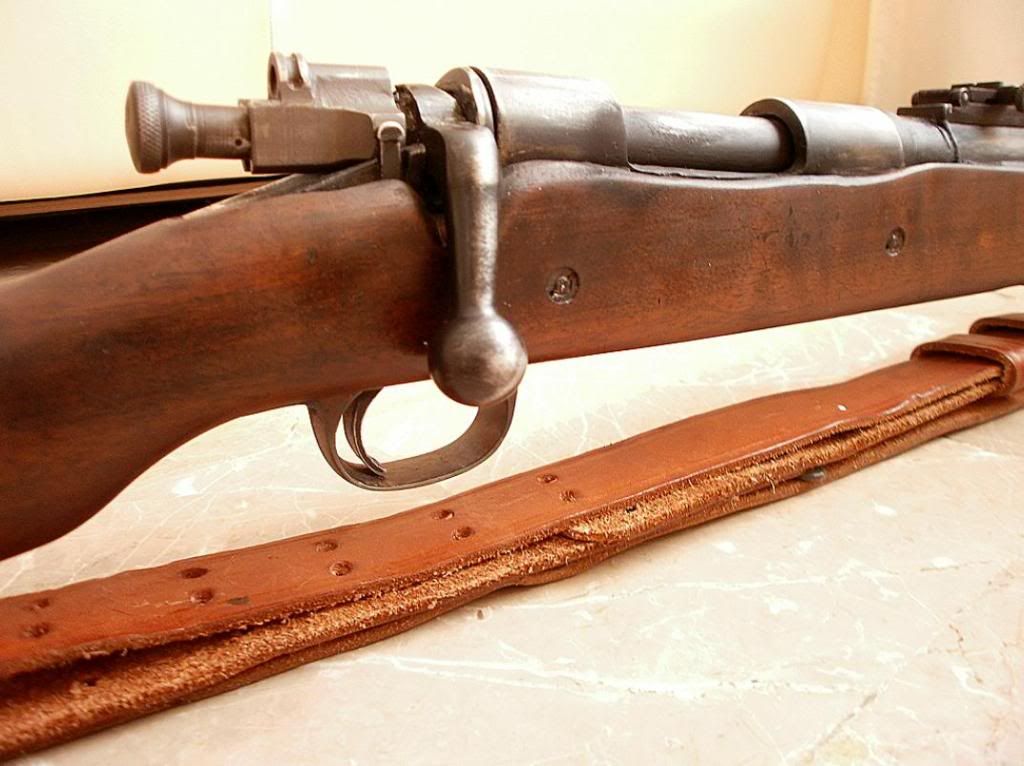

    Per adesso è finito,con cinghia originale.
    Per chi non lo sapesse,il mirino si puo alzare ed abbassare.

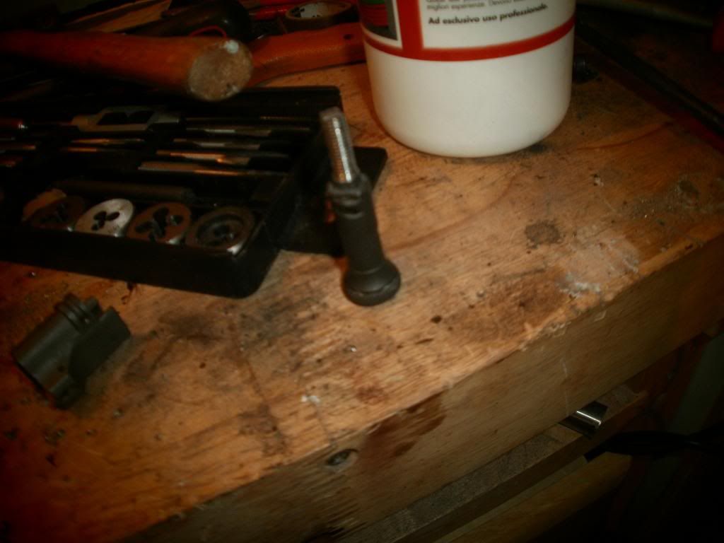

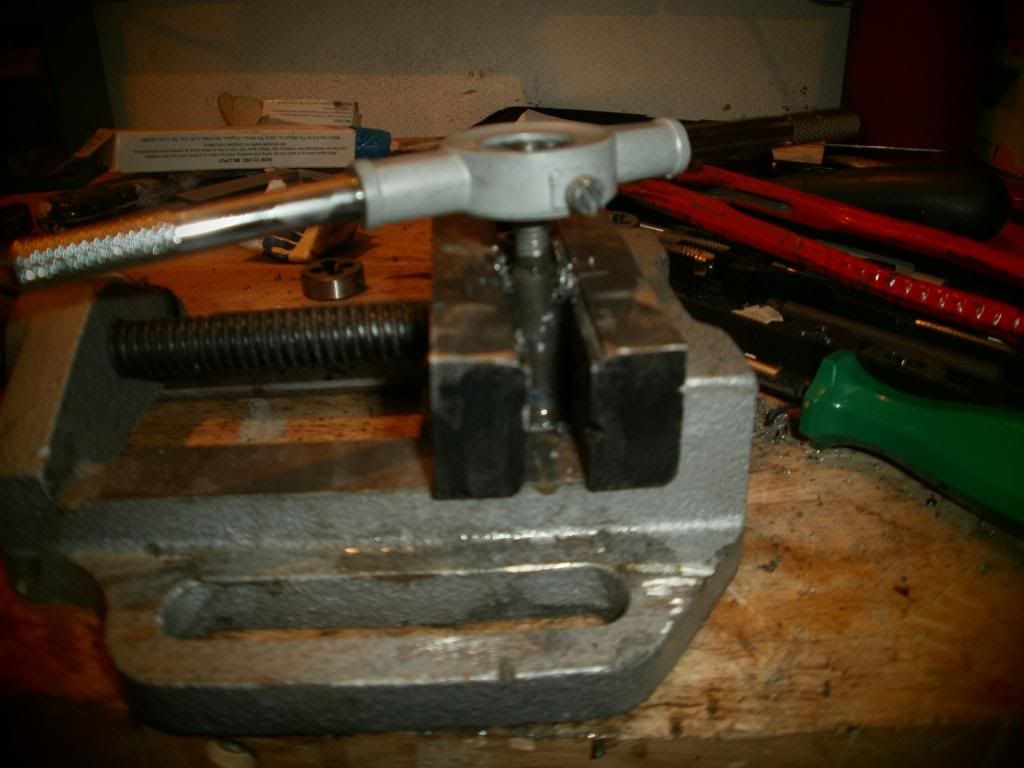

    Gruppo sicura lavorato,spina lavorata,tagliata e filettata.

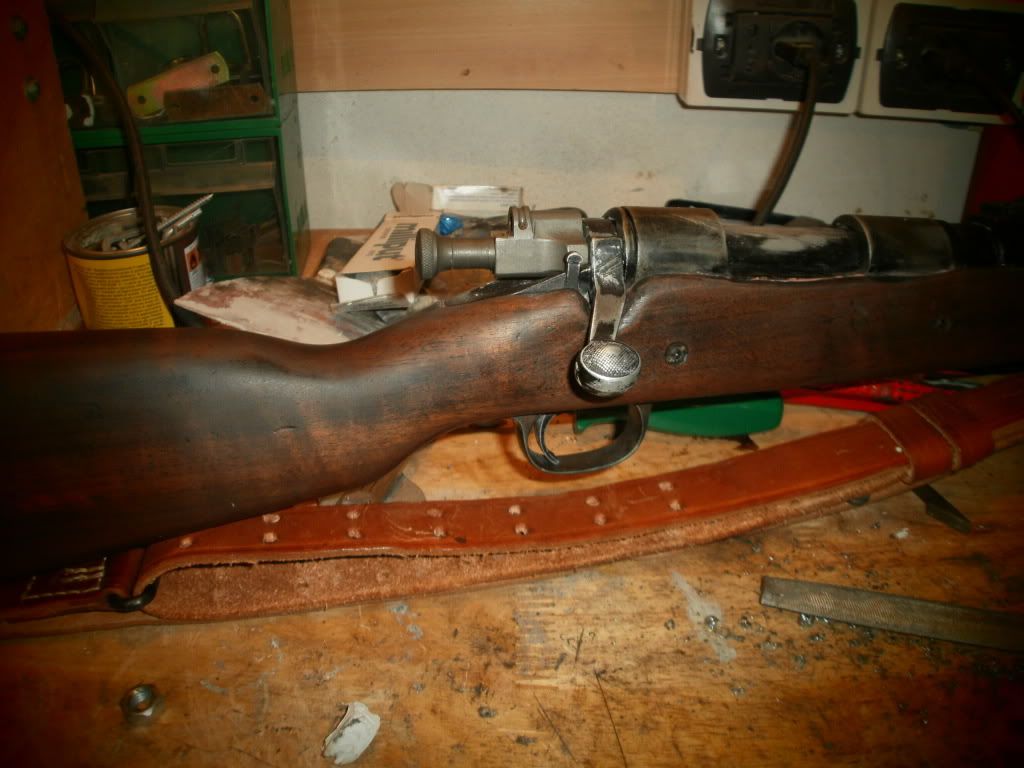

    Dopo qualche ora di lavoro,sono riusito ad adattare tutto il gruppo sicura sulla replica.
    Prova con la culatta dell'M70,funziona perfettamente (anche se adesso è priva di scatto)

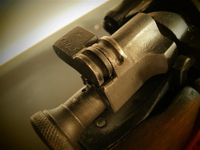

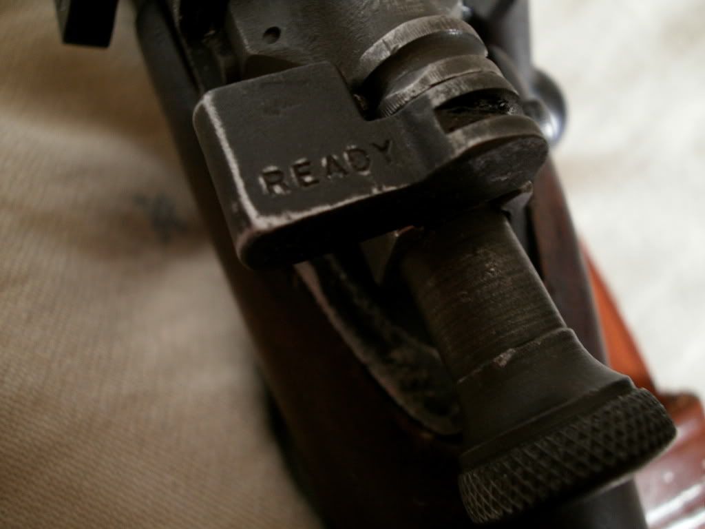

    La sicura,in fondello e il Cut off
    Particolare con la Scritta Ready
    La sicura è perfettamente funzionante,se si gira la leva verso destra,un innesto al suo interno blocca la culatta mobile,facendo in modo che quest'ultima non si possa muovere.
    Particolare del Cutt off,incollato con Bicomponente e stucco epodossico,inzialmente volevo fissarla con un piccolo grano,ma è impossibile forarlo,ne capisco poco di metalli,ma sia la culatta che cutt off sono di un metallo durissimo,che non si scalfisce nemmeno se preghi in Aramaico.

    Naturalete non funzionante,il Cutt off aveva la funzione di non far arretrare completamente l'otturatore,potendo così inserire un solo proiettile alla volta (direttamente in canna),per non utilizzare i 5 proiettili inseriti nel serbatoio.
    Fondello,copri serbatoio.

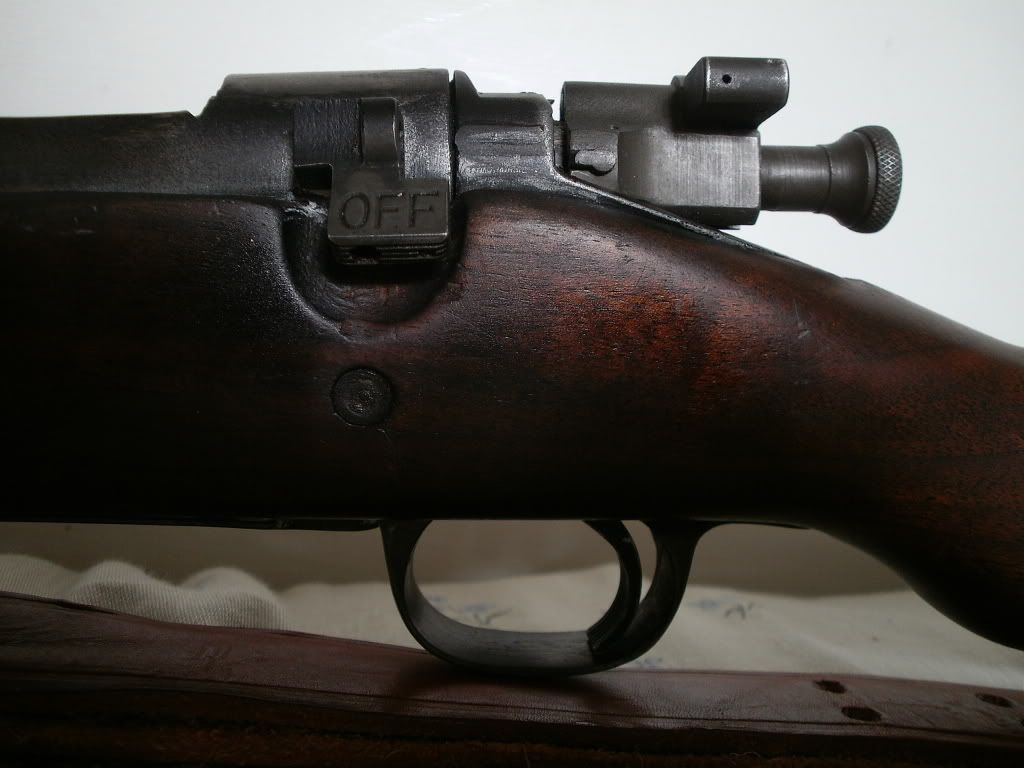

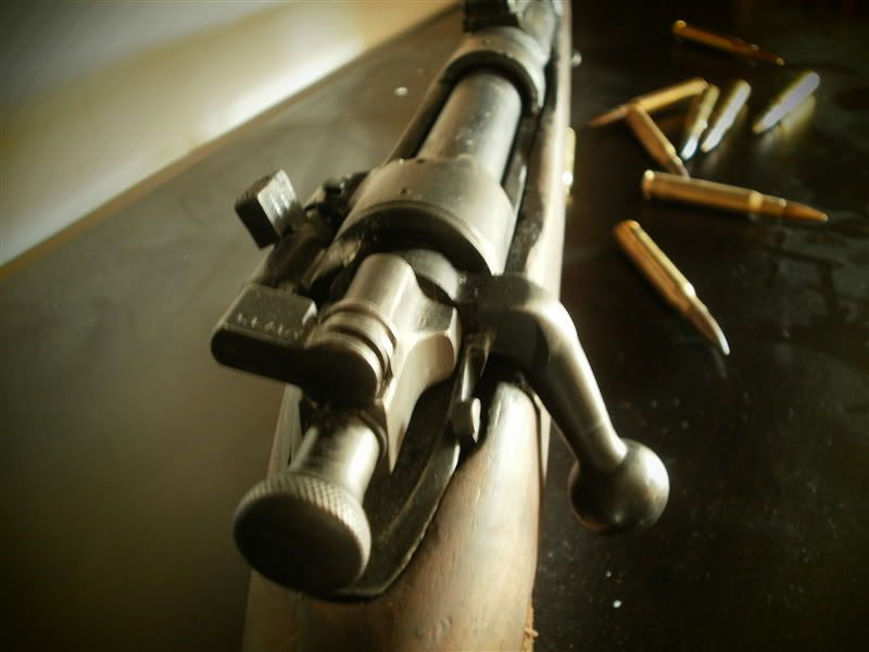

    Ho lavorato il Receiver e i veri selettori
    Receiver "allargato" e svasato in basso a destra
    Svasato anche in alto (in attesa del porta ottica Leupold)
    Blocco Culatta lavorato (internamente) e ora funzionante
    SAFE
    READY
    Blocco Cutt off ricreato da una barra di ferro,lavorata internamente,selettore OFF-ON Mobile

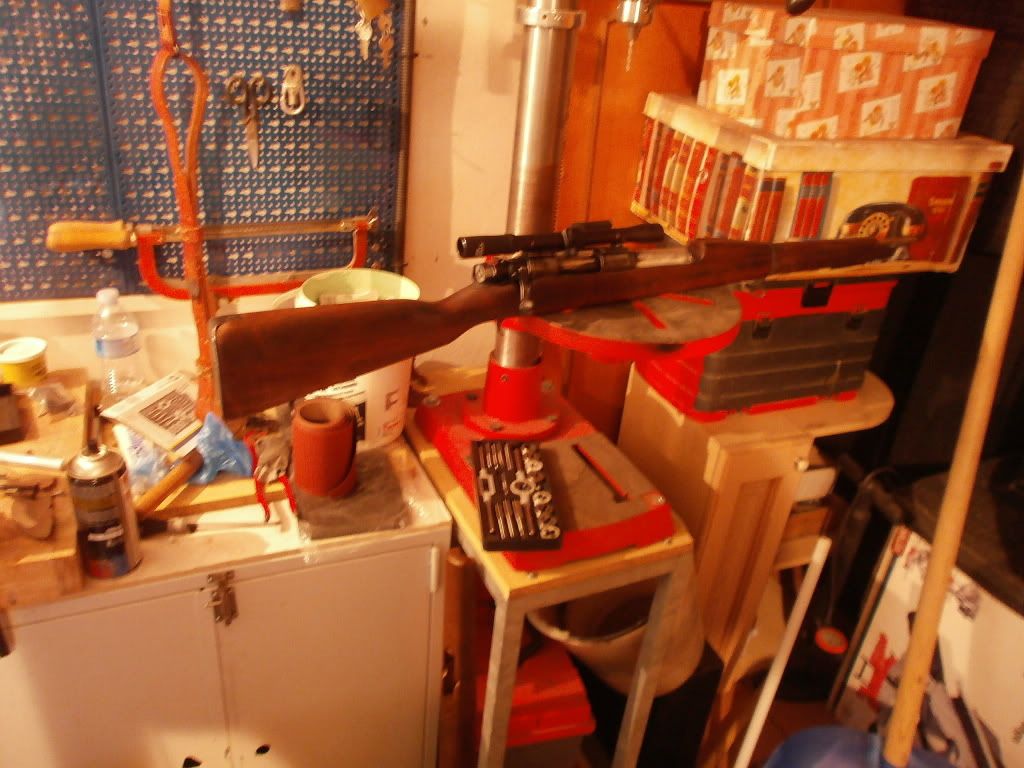

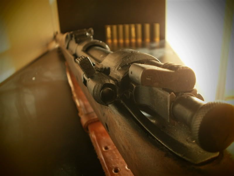

    Olè Ottica M84 (vera) e Baionetta Modello Corto arrivati!!
    Pics
    PICS
    Ho comprato un'ulteriore ottica molto simile al modello 330 (di solito Montato sui 1903A4)
    SLitta Leupold Originale Per 1903 arrivata,insieme agli Anelli Pivot Mezzo pollice (che comunque sono un pelo piu grandi,ho risolto il tutto con un paio di giri di nastro)sempre Leupold.
