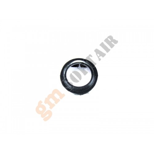

    che ne dici di questo gommino modify? a vederlo sembra lo stesso della WARTECH*
    Gommino Hop Up Soft Modify.
    Completo di pressore piatto.
    Questo gommino è indicato per pallini da 0.20g.
    Non dispone della classica "gobba" interna, per via della particolare forma del pressore.
    e questo: sembra quello systema energy Gommino W Hold Chamber Packing per ASG
    Gommino Hop Up W PDI.
    Nuovo modello, adatto a tutte le stagioni (HS50).
    Dotato di due costole esterne per una migliore tenuta ermetica.
    Pressore a W per migliorare la traiettoria del pallino.
    Soldataccio L'avatar di nito
    SAF
    12 Dec 2008
    2,101
    il primo ha lo stesso pressore del wartech, ma non so come lavori.
    il secondo assomiglia a systema o element.
    Veterano L'avatar di Brian
    Vae Victis Verona
    07 Jan 2010
    4,622
    Quote Originariamente inviata da nito Visualizza il messaggio
    dici che abbia senso provarli o meglio andare sul sicuro? li ho trovati rispettivamente a 7,5e e 9,9e
    Recluta L'avatar di Babbo
    Ultima Ratio Prato
    27 Nov 2011
    951
    io ho provato il modify grigio con pressore piatto. A mio giudizio è un ottimo gommino molto meglio del wartech e mi sembra sia anche più morbido. Secondo me ottima scelta che consiglierei...
