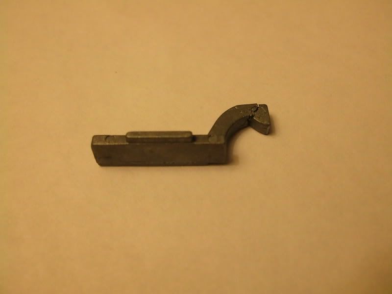

    .......... Grosso problema: La pistola di un mio amico durante la partita di Domenica ha smesso di sparare i pallini continuando però a espellere aria quando si sparava; dopo un'attenta ispezione ho notato che non c'erano pallini incastrati ma che lo spingipallino aveva smesso di arretrare a ogni colpo facendo quindi ostruire allo spingipallino la canna.
    Dopo avere smontato la copertura della pistola sua e mia (uguali) ho potuto notare che il componente che nella mia muoveva all'indietro lo spingipallino ( una sorta di triangolo metallico situato sotto lo spingipallino stesso) nella sua stava fermo...
    Il pezzo in questione:
    Il problema è che non capendo quale pezzo a cui è collegato non si muove, non posso capire cosa fare per sistemarla e ho una scadenza di 2 settimane.......
    Vi prego guru del Tech Center.... Invoco la vostra misericordia!

    umm.. ma teoricamente l'asta spingi pallino non dovrebbe andare indietro con il movimento del settoriale? non credo che non è più posizionato bene? (magari la sto sparando grossa)

    Smonti la tua, vedi come funziona e copi su quella rotta!

    Penso che anche solo smontando la sua capirei il problema, se come nei fucili è un'ingranaggio a muovere lo spingipallino, devo solo controllare che i collegamenti tra suddetto ingranaggio e il pezzo in questione...................... ma mi toccherà smontare il GB... come temevo...

    Ho controllato e c'è l'astina spingipallino che non viene ingaggiata dall'ingranaggio, devo ancora capire perchè smontando il GB (ho guardato dalla fessura che c'è).
    cmq il pezzo è questo: https://i195.photobucket.com/albums/...cm030part1.jpg
