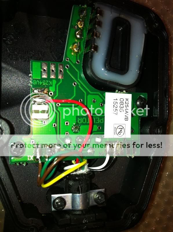

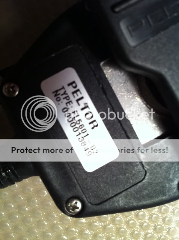

    Ti posto un paio di foto che possono esserti utili.
    La prima è il numero di serie relativo al PTT Peltor per verificare che sia uguale al mio, funzionante con United+Sordin.
    La seconda i cablaggi interni.
  7. #177
    WGG
    28 Jan 2009
    51
    Grazie mille.
    Per il N° di serie purtroppo non c'è l'etichetta, essendo usato credo sia stato staccato.

  8. #178
    WGG
    28 Jan 2009
    51
    Purtroppo il mio credo sia un modello vecchio rispetto al tuo.
    Ho una configuazione leggermente differente, ma non capendoci nulla di elettronica potrebbe essere pure giusto così com'è.
    Ti allego la foto magari riesci a capire se è giusto o meno.Clicca sull'immagine per ingrandirla

  9. #179
    L'avatar di J.Miller
    ALPHAZERO FIRENZE
    47
    09 Oct 2006
    849
    Ciao Uguale, se non ho capito male tu hai anche le sordin replica della z-tactical, perchè non ti sei preso il PTT U94 replica ?
    Ammesso che tu cerchi questo tipo di PTT, altri modelli replica non li ho trovati.
