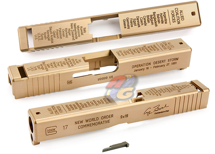

    Ho la Glock 17 Marui FDE e mi son preso sto dannato slide della guarder in metallo
    una volta montato il problema é che il slide si muove 1 cm indietro e poi fa una fatica allucinante per arretrare del tutto , quindi l´uso della pistola é impossibile , con forza si riesce ad arretrarlo ma poi non si muove piu in avanti.
    La cosa bella é che non si vede dove tocca e volevo chiedere se qualcuno di voi ha giá avuto esperienza con questo prodotto del menga.

    Ciao,
    io ho montato il carrello Guarder nero, ed ho avuto lo stesso problema.
    Per risolvere ho dovuto modificare il gruppo di scatto con la guida. Stasera se riesco faccio qualche foto e ti mostro la modifica.

    ho notato anch io che é l´unica soluzione per questo problema , se mi fai vedere una foto mi faresti un grande favore
    ma cazzo di buddha é possibile che la guarder non riesca a fare una modifica decente !

    io ho risolto cmq aspetto ancora una foto di sbay giusto per confrontare i due lavori .
    che le guide del carello hanno delle tolleranze minime a me mi va piu che bene perche cosi la pistola da un impressione robusta e non balla niente .
    io ho risolto limando la guida sotto il gruppo d´ aria , adesso va da dio!

    Non puoi capire quanto hai ragione!!! mi è arrivato stamattina lo slide guarder per Marui G17 e come ha detto Ramcke ha delle finiture stupende ma come a te non ne voleva sapere di scorrere dopo quel paio di centimetrri....
    tanto ho fatto che alla fine ho capito quale era il punto in cui non combaciavano i pezzi e ho provveduto a limare, adesso ho usato il bel tasto "CERCA" e ho trovato la tua discussione che mi ha rassicurato sul fatto che i pezzi li vendono come compatibili ma che poi empiricamente la cosa è molto relativa........
    Alla fine adesso scorre molto bene il carrello ma mi è capitato che un paio di volte il carrello si sia bloccato in posizione di apertura.... tu per caso hai sostituito anche la molla del carrello o hai lasciato la sua originale? Credo che la molla opponga troppo poca resistenza e faccia arretrare troppo il carrello... oppure consigliatemi voi
    EDIT
    Ho deciso di limare un pochino di più il gruppo aria e il problema è completamente risolto, la mia glock funziona meglio di quando aveva il suo carrello in abs
