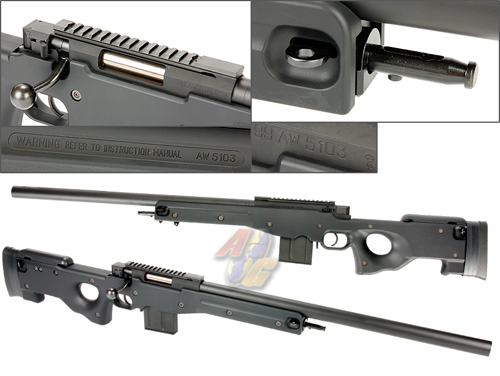

    insomma hai presente la levetta per caricare? la sposti verso l'alto la tiri indietro riporti avanti abbassi la levetta? ecco io ho fatto tutti i passaggi ma la levetta non torna più giù...

    Il problema sta il quel pezzo finale che tiene ancorata l'asta di armamento.
    E' fatta come questa (Marui)
    Oppure come questa (AGM)
    Se è come la seconda immagine ti basta svitare la vitina dietro e controllare che non ci sia nulla di rotto (o troppo stretto)
    Se fosse come il primo....poi vediamo perchè non l'ho mai aperto ma credo sia la stessa cosa.

    si ho aperto propio ora e ho visto...il problema dovrebbe essere li dentro se si è rotto qualcosa è una tragedia T___T comunque appena trovo una brugola per aprirlo vedo che ha..

    ho aperto tutto smontato tutto e ho dovuto risolvere allentando tutto...se qualcuno ha una soluzione alternativa me lo faccia sapere.
