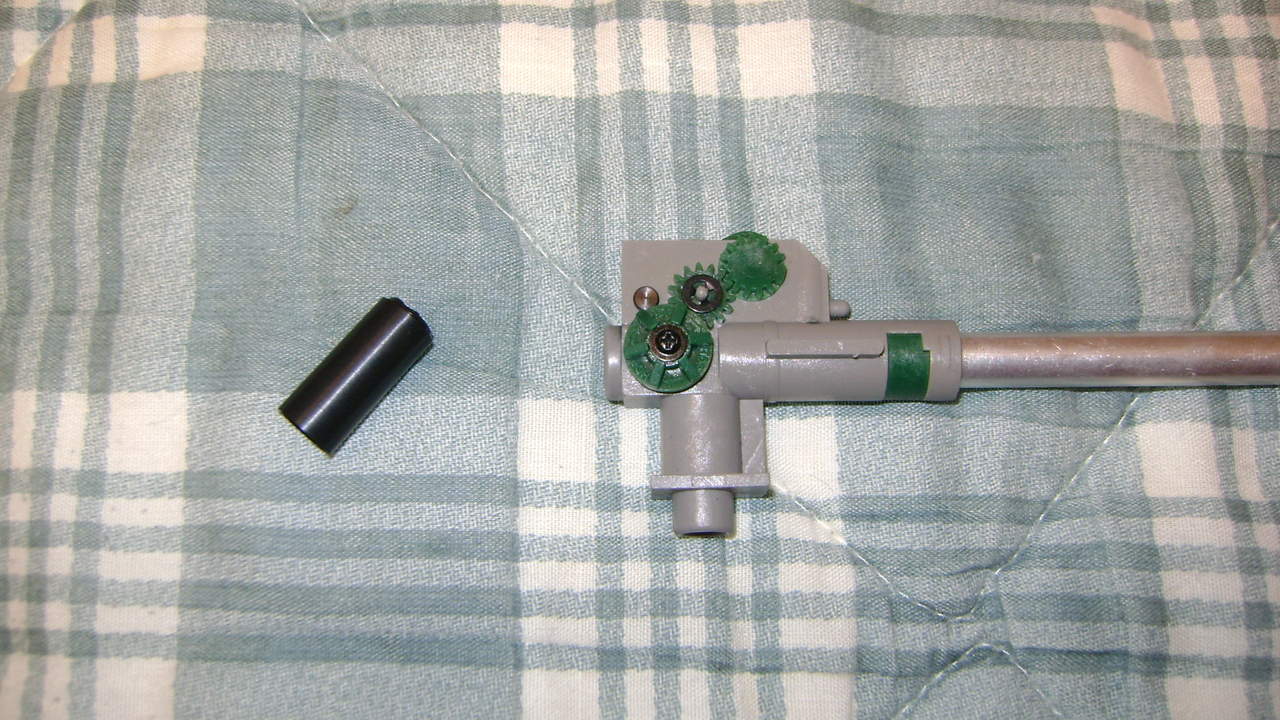

    no ,lo spingipalino e intatto e poi ero li vicino a lui non poteva fare altro ,vi dico pure ho visto quando a provato a cambiare una canna più corta ma lo stesso non e calato di tanto allora a preso un gommino nero e lo a tagliato un po poi a rimontato provato 0,91 j .Dopo a detto quando il fucile si sgrana allora cambiamo la molla ,intanto vai avanti cosi se non ti trovi tiri fuori il gommino e metti l'altro verde originale pero andrai a sparare a 1,06 j .Cmq appena ho un po di tempo faccio una foto a questo gommino !

    perchè l'unico modo per far perdere potenza al pallino è causare una perdita d'aria..quindi bisogna tagliare il gommino in qualche punto dove ci sia la possibilità che l'aria fuoriesca...e l'unico che mi viene in mente è fare un taglietto vicino alla piccola gobba che entra nel foro della canna...ma così poi il gommino è da buttare e soprattutto non credo che dia valori al croni molto costanti..

    eccomi qua ! allora il taglio e stato fato al'imbocco dell palino ecco qua la foto .(mi che si veda qualcosa ) poi andando avanti per tirare fuori sto cazzo di gommino e venuto fuori anche il pressore e allora ho dovuto aprire tutto l'hop-hup e poi tornare a mettere tutto come prima gommino originale della G&G che misura 1,06 j (e io lo lascio cosi ) per che per mettere di nuovo il gommino nero non entrava più faceva tanta fatica .QUI un'altra foto [IMG][IMG]www.softairmania.it/attachment.php?attachmentid=69746[/IMG][/IMG] [IMG]www.softairmania.it/attachment.php?attachmentid=69742[/IMG] come si vede dal immagine lo spingipalino e ok [IMG]www.softairmania.it/attachment.php?attachmentid=69743[/IMG] questa sera porterò il fucile al mio capo gruppo che mi lo misuri e poi vedo caso mai mi faccio cambiare il gommino da lui .

    quindi hai tagliato il labbro davanti del gommino in sostanza..
    ma facendo così e inclinando illa punta del fucile verso terra a caricatore inserito non ti escono tutti i pallini??
