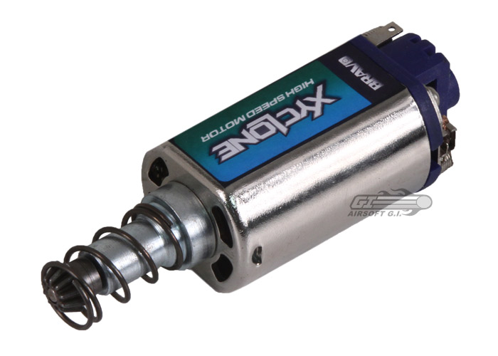

    salve ragazzi. non lo conoscevo neanche io questo motore ma conoscco questo più veloce del systema
    BRAVO Xyclone High Speed Motor (Long Type) 80$
    Description:
    The BRAVO Xyclone Motor is Bravo's answer to the Systema motor. It may sound ridiculous that Bravo would try to go toe to toe with a well established, high end, parts manufacturer like Systema, but we assure you that they are up for the challenge. The build quality on this motor is magnificent, the craftsmanship becomes apparent when you see it up close. The magnets are very strong and the pinion gear spins very smoothly. This may very well be the answer to the question that airsoft tuners have been asking for years, "How can I get Systema performance without paying an arm and a leg for a motor?" The answer is the Bravo Xyclone.
    Ultima modifica di Spyke86; 21/10/2010 a 16:45

    Quanti rpm riportano i dati di targa? La BRAVO è una casa simile alla Dboy.

    ragazzi ho trovato questo sui motori bravo quello che ho messo nella foto
    Bravo Xyclone High Performance Long Shaft AEG Motor- High Speed
    Specification:
    52,600 RPM
    1700g.cm
    poi c'è anche questo
    Bravo Xyclone High Performance Long Shaft AEG Motor- High Torque
    Specification:
    45,000 RPM
    2100g.cm
    entrambi costano 80€
    se volete i link chiedete in pm

    Il Bravo è molto interessante, 52600 rpm sono tantissimi. Ho trovato qualche video a riguardo, spero di non essere troppo OT.
