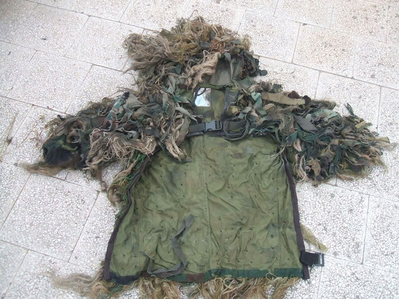

    Ciao ti metto un paio di foto della mia:
    E' stata realizzata utilizzando come base una giacca italiana woodland, tagliando la parte frontale e le maniche, è stato applicato un bordino in nylon e sulle maniche degli elastici, il colletto è stato tagliato, inoltre è stato realizzato un cappuccio e successivamente cucito, sul petto è cucito un fastex di chiusura. Poi ho applicato la rete, cucendola, ed infine i fili di juta.
    La realizzazione non è difficile, devi però saper utilizzare una macchina da cucire, oppure avere un parente/amico/conoscente che la sappia usare.

    molto bella, complimenti!!
