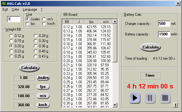

    Non sono solito prendermi meriti che non sono miei, come Tex anche io lo avevo trovato in giro e direi che la prima citazione e' di Angus praticamente 3 anni fa, era il lontano 19/10/2007.
    Quote Originariamente inviata da Angus Visualizza il messaggio
    ...esiste una formula per convertire fps in m/s, però non la ricordo...
    a questo scopo consiglio a tutti di scaricare asgcalc, un gustoso programmino molto utile...
    https://logan32.free.fr/us/index.php
    come vedi nell'immagine riassuntiva la km m90 che esce 327 fps, è contrassegnata da un asterisco....
    327 fps corrisponde a 99,67 m/s pari a 0,99 joule
    Fine OT.

    scusate ma come si usa?
    Spina L'avatar di MenteMeccanica
    Gargoyle Adventure Team
    19 Apr 2010
    232
    Quote Originariamente inviata da ale_r Visualizza il messaggio
    inserisci il valore che hai tu in alto a sinistra (quadratino), scegli l'unità di misura nel riquadretto immediatamente di fianco, sotto scegli il peso del pallino, poi premi su "calculer", o "calcola", o "calculate", dipende da che lingua hai impostato.
    Sotto al bottone "calcola" viene riportato il tuo valore convertito nelle varie unità di misura (fps, J, m/s, km/h).

    Per verificare o per farsi un conto a mano senza il PC:
    Energia cinetica:
    T=1/2*m*v^2 [J] ( 1/2 x massa x velocità al quadrato ) Questa energia si misura in Joule.
    Quindi se si monta una molla che dichiara una velocità di 100 m/s con BBs da 0.2 grammi, il conto è:
    0.5 x 0.0002 x 100^2 = 1 [Joule]
    Oppure al contrario, se si vuole ottenere un prefissato valore di energia, ad esempio 0.8 Joule e scegliere la molla di conseguenza:
    0.5 x .0002 x v^2=0.8, si ricava v:
    v=RADICE [0.8/(0.5x0.0002)] = 89.4 quindi va bene una molla da 90
    Per passare da metri al secondo a kilometri orari:
    basta moltiplicare per 3.6, quindi
    100 m/s x 3.6 = 360 Km/h
    (per fare la conversione contraria, basta dividere i Km/h per 3.6)
    Dovrebbe tornare con ASG calc, se ho fatto errori ditemelo e provvedo a correggere
