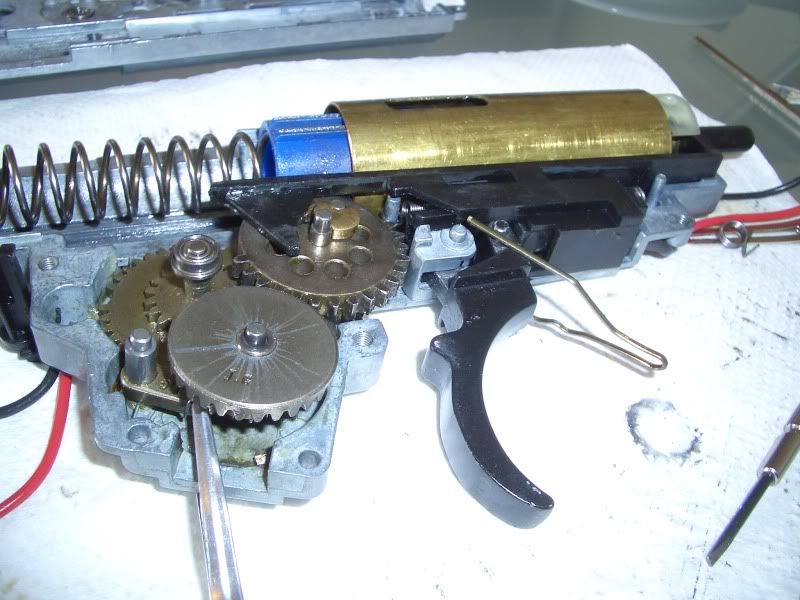

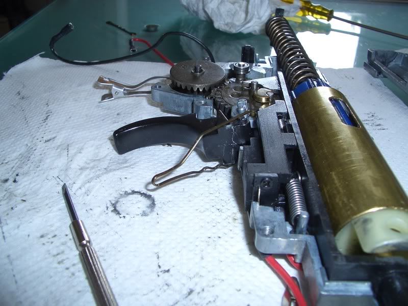

    Eheheheh................. grazie ragazzi.
    Molte volte abbiamo la soluzione dei nostri "piccoli" problemi sotto gli occhi tutti i giorni e non ce ne accorgiamo.
    Sabato sono andato a riprendere mia moglie dalla parrucchiera e, mentre aspettavo che pagasse, ho visto quei beccucci sul ripiano del bancone.
    Ho chiesto se ne potevo prendere un paio e .............. questo è il risultato.
    Non ho mai avuto particolari problemi con gli anti-reversal ( e si che ne ho visti diverse centinaia ) ma ho pensato immediatamente a tutti coloro che, non avendo molta esperienza, si ritrovano a combattere estenuanti battaglie con questo maledetto (ma indispensabile) pezzetto di metallo.

    ahahah...mi immagino la scena della lampadina che ti si accende sopra la testa quando hai visto i beccucci!!Ecco...questo è un altro dei sintomi di "Capisci di giocare troppo a softair quando..."!
    Comunque neanche io ho mai avuto particolari problemi nel richiudere il gearbox per l'antireversal, però ci sono volte che la mollettina è leggermente più dura o tolleranze leggermente differenti (ad esempio sull'ultimo cinesotto che ho sistemato) e si fa un pochino più fatica...di sicuro ora, appena vedrò che è un po' rognoso...taaac!

    Il bello di questi beccucci è che puoi sagomarli come ti pare.
    Se hai bisogno che la pressione sull'AR sia minima zac ......... lo pieghi in modo che spinga di meno.
