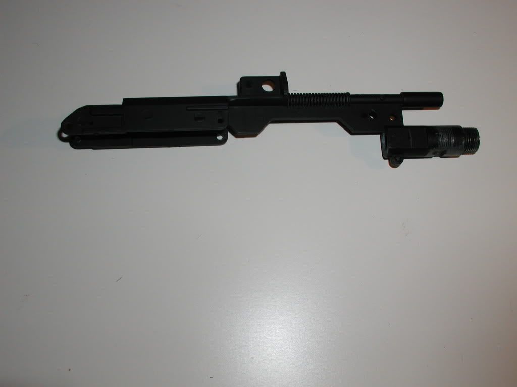

    Allora, ho fatto un passo avanti, sono riuscito a togliere i gusci in plastica che racchiudono l'outer barrel, è ho trovato questo
    in verità non si tratta di un tubo come per tutti le altre asg ma di un' unica stampata che comprende canna recupero e supporto dell gruppo hopup.
    Stò studiando il sistema di accorciarlo in macchina (non con il tornio perchè il recupero sporge come la canna) fresando via la parte rovinata e ricostruendo la parte terminale con materiale più resistente.
    Se però qualche anima pia si dovesse muovere a compassione e mi vendesse il pezzo intero mi risparmierebbe un sacco di menate.
