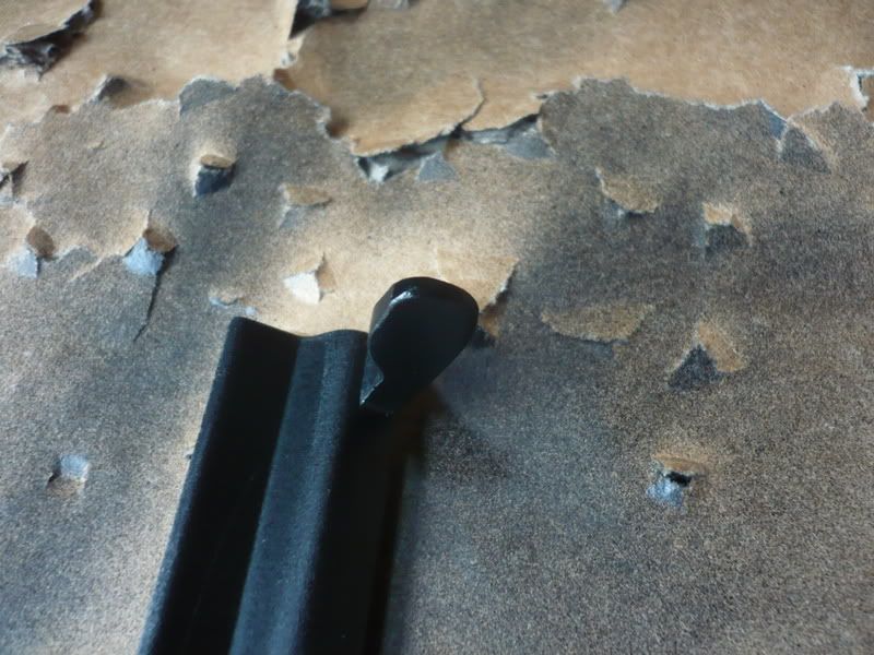

    ultimo lavoro, accorciamento dell'otturatore.
    come si vede da questa foto
    (presa da www.avtomats-in-action.com )
    si nota che l'aks74u, a differenza degli altri ak, ha la leva dello sportello otturatore di minori dimensioni. probabilmente per ridurre ulteriormente gli ingombri e le possibilità di impigliarsi da qualche parte; dopotutto è studiato per gli addetti agli automezzi, veicoli, veivoli e per le forze speciali.
    allora ho deciso di accorciarlo, usando questa punta del dremel...
    ...è diventato così
    limato con questa:
    ripulito e levigato a mano, ricolorato in nero
    reinvecchiato e rimontato su fucile
    (sorvoliamo sulla tovaglia...)
    la superficie d'appoggio si è ridotta, ma per il realismo questo ed altro...
