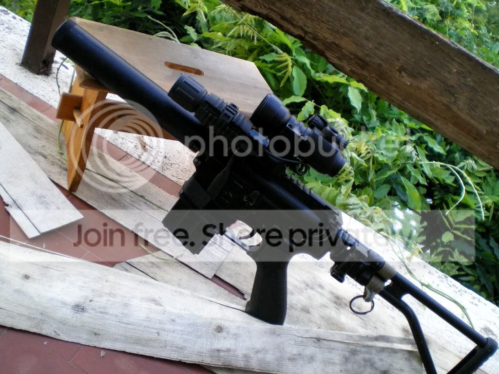

    Predefinito M4 SniperMk Pistol folding
    Lista componenti:
    all'esterno
    - gusci Dboy segati per recepire il calcio folding
    - calcio folding LR300 Dboy
    - Kit smk 19 cm modificato per recepire una lipo
    - sistema di puntamento KAC completo di docter
    - grip 416 dboy
    all'interno:
    - Gb G&P da 8mm cuscinettato
    - conico e settoriale con delayer XYT (lucidati)
    - centrale ICS (lucidato)
    - pistone element blu con denti in metallo
    - molla EB
    - guidamolla in acciaio
    - cilindro systema forato teflonato
    - Testa cilindro guarder con doppio o-ring
    - spingipallino systema
    - T Hu dboy con gommino guarder trasp.
    - canna CA da 6,04 tagliata a misura
    - motore SHS CA
    - lipo 7,4v 1520mha 16c
    Prestazioni:
    98 m/s con 0,20
    23bb/s
    Per altre foto clicca qui!
    Il risultato è un'asg molto leggera con una inner da 25cm (circa).
    Svitando il silenziatore si ha la possibilità di una rapido cambio batterie

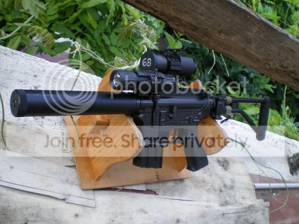

    il kit pistol sniper mk mi piace un sacco ma se devi mettere una torcia come fai???? mica lo fanno con le slitte...??
    Soldataccio L'avatar di SirGent
    SBS TEAM ROMA
    29 Jun 2007
    1,793
    Montare una slitta sul front potrebbe essere problematico, sicuramente richiede ulteriori lavorazioni sul pezzo. Forse, per la torcia sarebbe più adatto un attacco montato sull'upper!

    molto bellino congratulazioni ... ma scusa per me il silenziatore sembra troppo lungo io ne avrei montato uno più corto..........
    SBS TEAM ROMA
    29 Jun 2007
    1,793
    La scelta della lunghezza è subordinata al fatto ch in questo entrano le lipo con celle da 12,5cm, al contrario, nel modello da 14cm non ci sarebbero entraate!!!

    ma per montare il calcio hai dovuto modificare i gusci?
    SBS TEAM ROMA
    29 Jun 2007
    1,793
    @meofilomeo :
    S'è posto il problema ed ho risolto grossolanamente così
    @ Elperro: grazie, i punti rep so' sempre benaccetti!
    @Sanderson: Come detto nella escrizione, i gusci inf è stato adadttato per recepire il calcio abbattibile che necessita di tubo d'"attacco ridotto"
